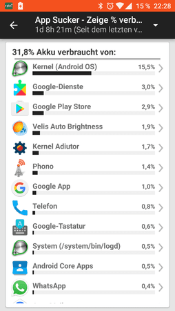

Will jetzt keine Werbung machen, aber ich benutze LeanDroid, damit habe ich sehr gute Akku Laufzeiten.

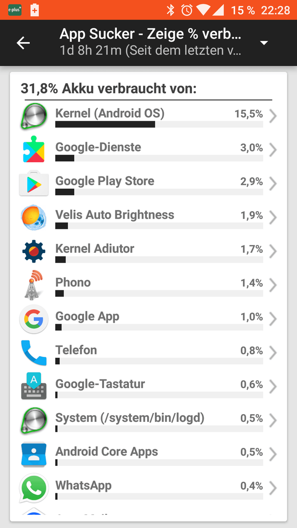

Danke euch beiden für die rasche Antwort. Ich habe mir schon gedacht, dass aktiviertes WLAN alleine die Laufzeit nicht sprengt.

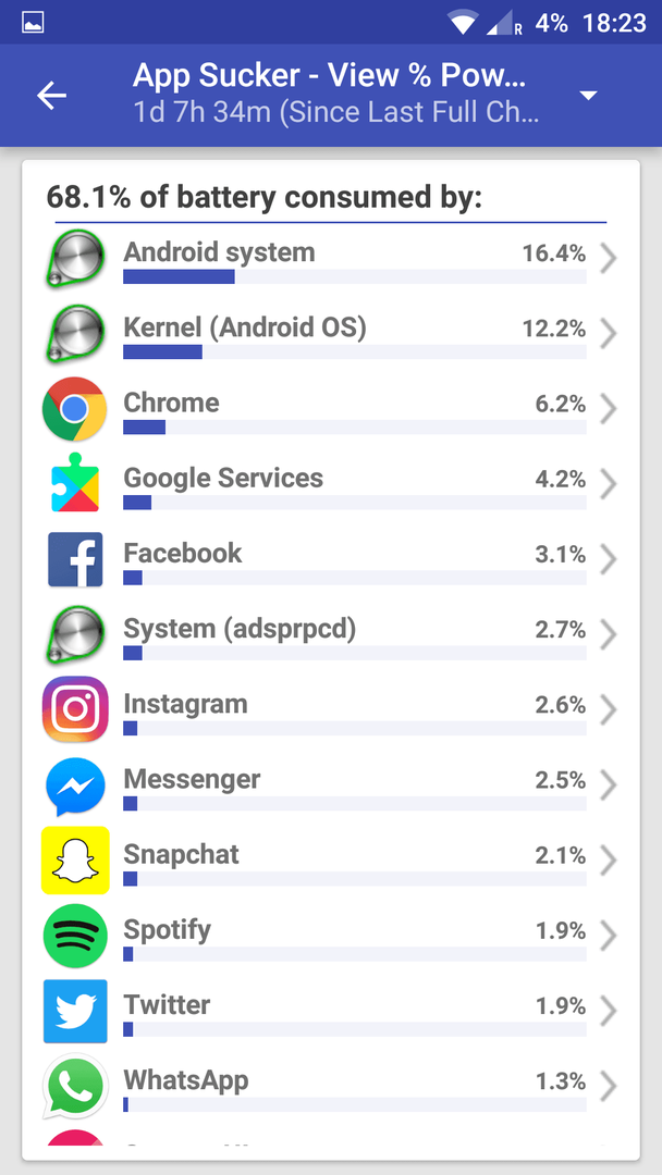

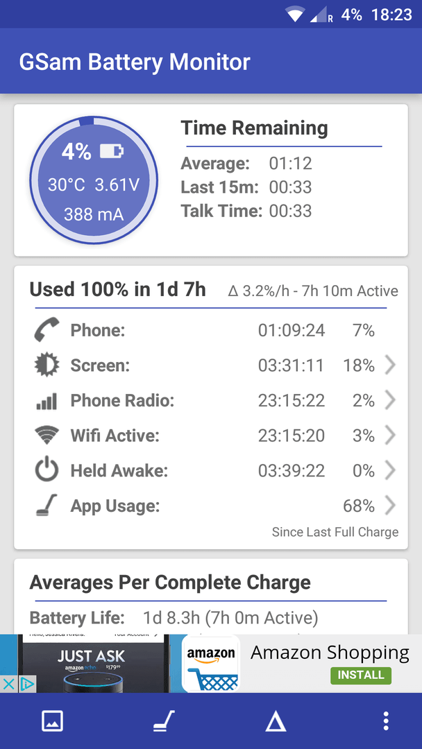

@edgonzo was auffällig ist, bei dir ist App Nutzung nur 32% steht. Bei mir sind da immer mind 60%, etwa 30-35% verbrauchen alleine Android OS und Android Kernel. Ein Beispiel im Anhang. Und das ist bei mir bisher bei allen Geräten so gewesen, seit ich mich mit Android auseinandersetze.

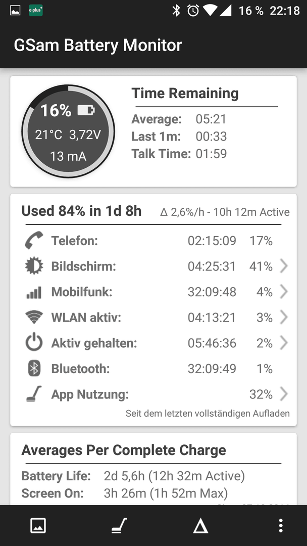

Was bei dir merkwürdig ist, Andoid System steht ganz oben, bei mir taucht es nichteinmal in der Statistik auf!

Hat einer von euch schon einmal ein ähnliches Problem beobachten Können?
Im Zeitraum seit dem letzten Laden und diesem Screenshot habe ich kein einziges Foto geschossen.
Hier ist nochmal ein Screenshot nach der Nacht, in der das Handy komplett ungenutzt da lag und trotzdem fast 40% Akkuleistung verloren hat.
Hast Du irgendwelche Apps deaktiviert? Welche? Ich vermute, dass bei einigen Apps der Verbrauch hochgeht, wenn man sie deaktiviert. Wahrscheinlich werden sie von irgendwelchen Diensten noch angesprochenen...
