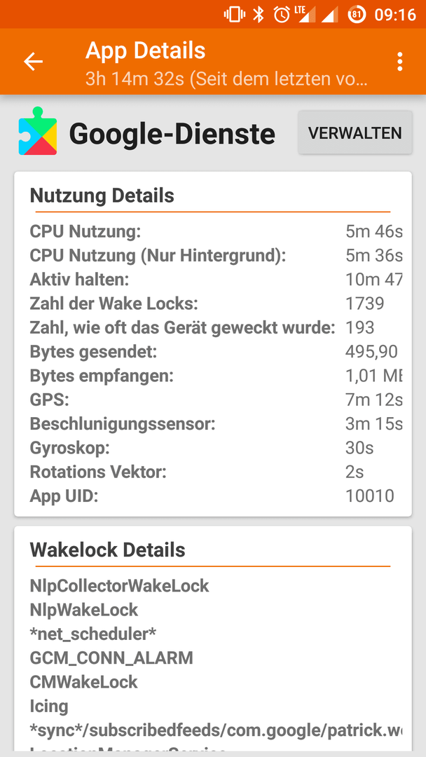

Wenn ich keinen Denkfehler habe wird doch aus dem Screenshot deutlich dass GPS häufig genutzt wird durch die PlayDienste.
Wenn ich deine Laufzeit auf meine hochrechne hast du die 3-4 fache Menge an Wakelocks durch die Playdienste.

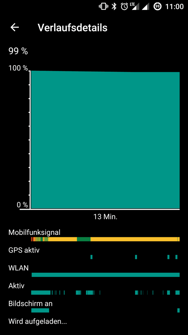

[doublepost=1479466838,1479460691][/doublepost]Was überhaupt meint die ganze Zeit den Beschleunigungssensor ansprechen zu müssen, ich betreibe keine Sport Anwendung oder ähnliches.

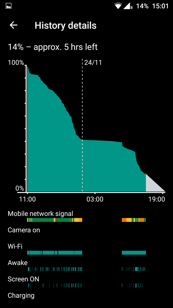

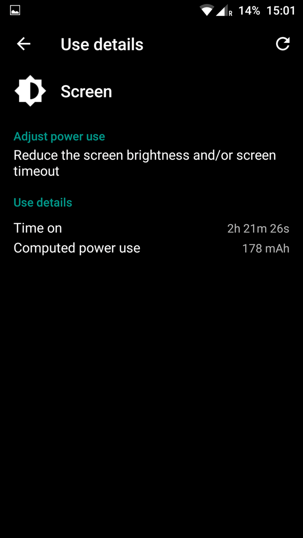

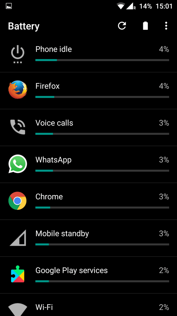

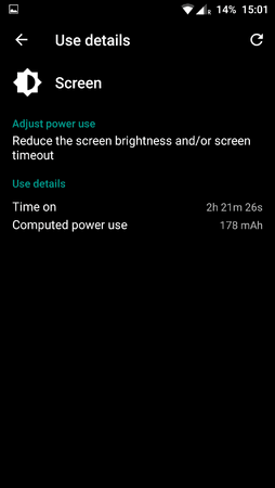

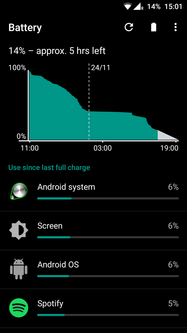

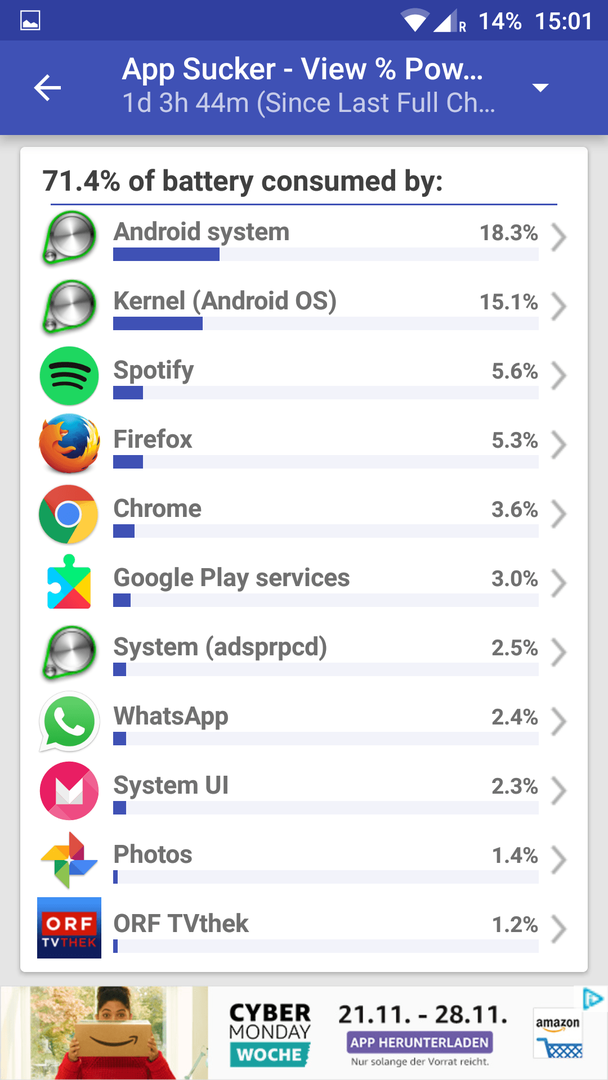

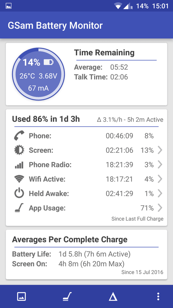

Aktuell wirds wirklich schlimm :( 1 Tag, 3 Stunden - davon 9 Stunden Flugmodus.
85% Verbrauch bei 2:20h DoT (surfen), 45min Telefonieren und 30min Spotify hören. Keine Spiele, Bluetooth aus. 50/50 WiFi und 4G Netz, immer guter Empfang.
Kann da jemand etwas erkennen? Habe extra Facebook + Messenger deinstalliert, weil ich dachte es liegt daran. Aber auch ohne ist es nicht besser.
BetterBatteryStats-2016-11-24_150156160.txt

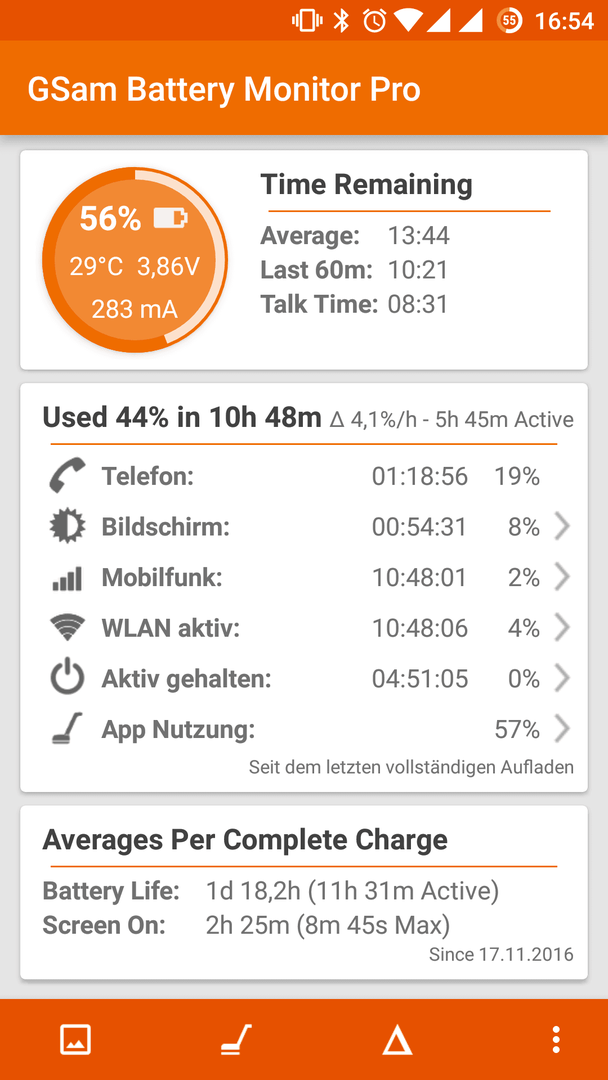

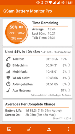

Was auf jeden Fall auffällig ist, bei den Screenshots von Gsam, App-Usage bei 71%. Ich habe da immer so zwischen 40 und 50%.
Und bei den Details dazu habe ich immer den Kernel ganz oben, gefolgt von den Play Diensten, aber keine Spur von Android System.
Auch bei der Akkustatistik vom Phone ist Android System bzw. OS weiter unten.
Sorry, das hilft jetzt nicht wirklich, denn die Frage ist, woher kommt es?

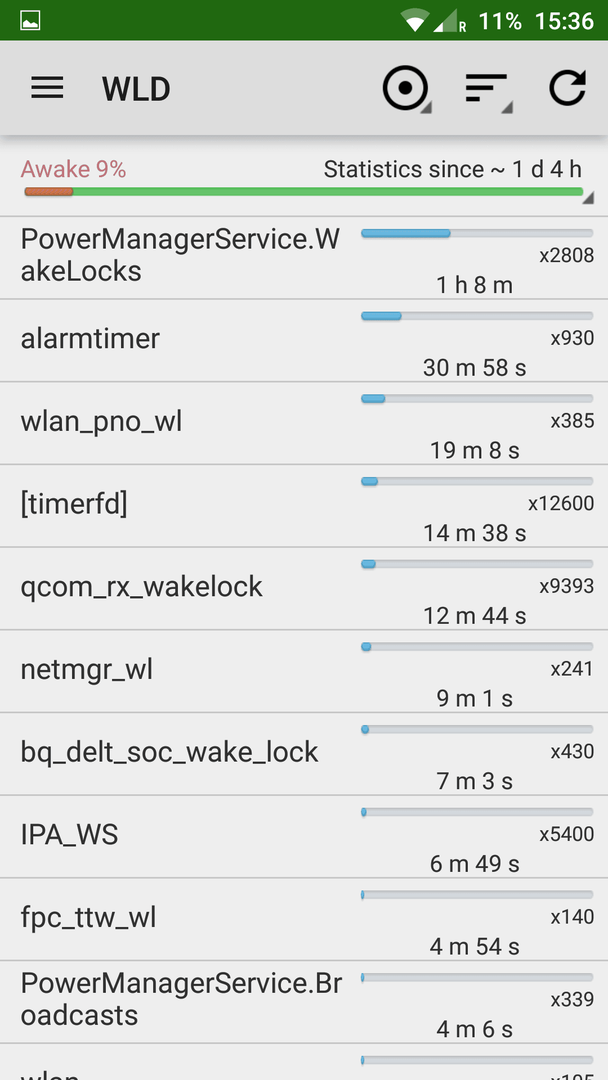

Ohne detailliertere Messungen per WakelockDetector kann man daraus leider keine Schlüsse ziehen.
@bliebe
Danke auf jeden Fall für die Antwort. Ich weiß auch nicht wo es herkommt, aber in guten Zeiten (5h DoT, dunkler Bildschirm im WLAN den ganzen Tag) habe ich genauso einen hohen Anteil bei Android OS / Kernel.

Detaillierte Wakelocks sind beim oben angehängten Google Drive Link, aber auch da sehe ich nichts Außergewöhnliches. Zumindest nix, was so einen massiven Drain rechtfertigen würde.

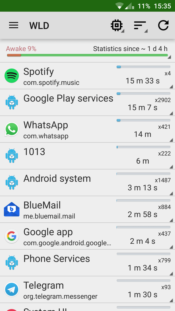

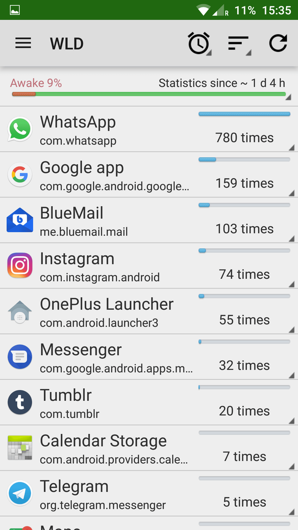

Edit: @AcmE85 ich habe hier noch 3 Screenshots von WLD
