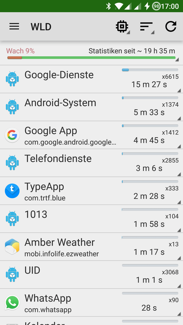

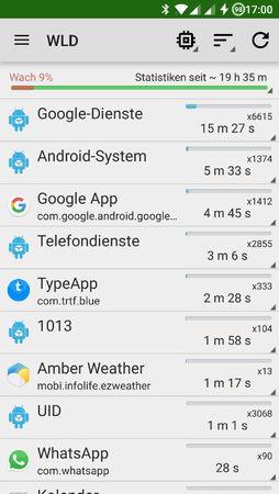

Meine OP3 läuft im Moment mit OS 3.5.4
Jedoch mit Akku bin ich nicht sehr zufrieden. Ich komme vllt. auf 2,5std Display ON.

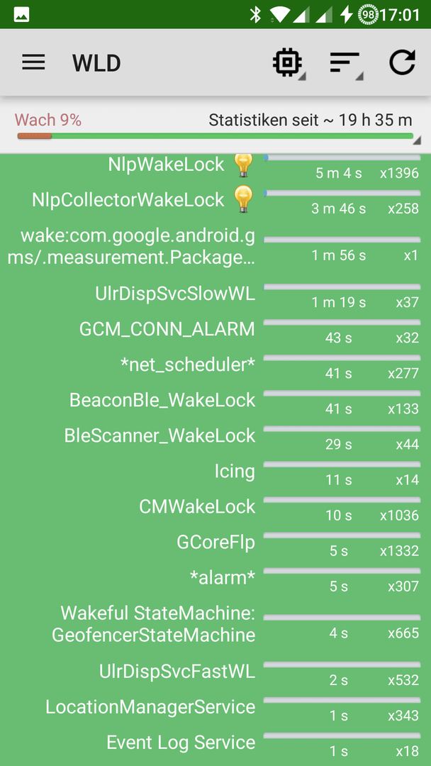

Habe seit paar Tagen auch Wakelock app installiert, hab aber nicht viel Ahnung davon. Deshalb habe ich Bilder hochgeladen.
Könnt ihr mir bitte sagen, was genau akku saugt.
Mfg

@gs_hemso Bei dir sieht es aus wie bei mir zum Anfang, dort konnte ich es mit @AcmE85 soweit eingrenzen es lag am Bluetooth. Aber ich habe aus Bequemlichkeit immer BT aktiv. Es war dann Zufall aber ich habe auf der Suche mit viel Geduld alles dokumentiert, bis der NLPWakeLock NLPCollectorWakeLock massiv geringer wurde. Alle Geraete aus meiner Bluetooth Liste entfernt, BT deaktiviert, einen Neustart durchgefuehrt und wieder eingeschaltet/eingerichtet. Seit dem habe ich "damit" kein Problem mehr.
