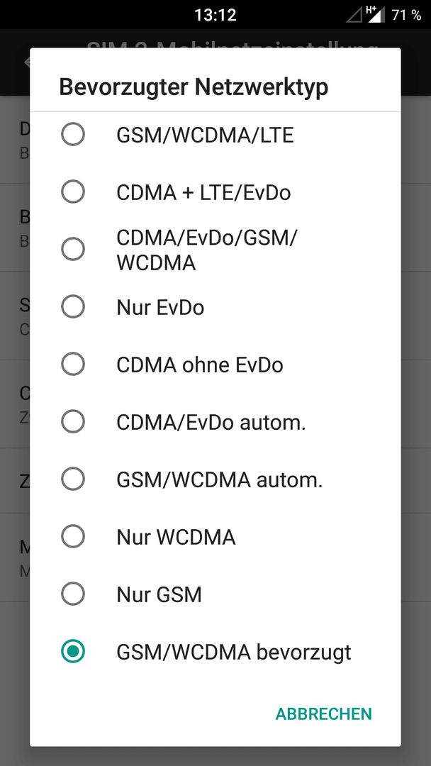

Jetzt bin ich auf aktuellem Lineage mit blue spark und das Problem ist aufgetreten, kein gps fix.
Habe Lte deaktiviert, aber ich frage mich was die Abkürzungen in den Einstellungen genau bedeuten, was ich also wählen will.
Ich nutze das in dem Bild gewählte wenn ich LTE nicht möchte. Und das erste wenn ich LTE möchte.
Kenne leider die anderen auch nicht genau.
