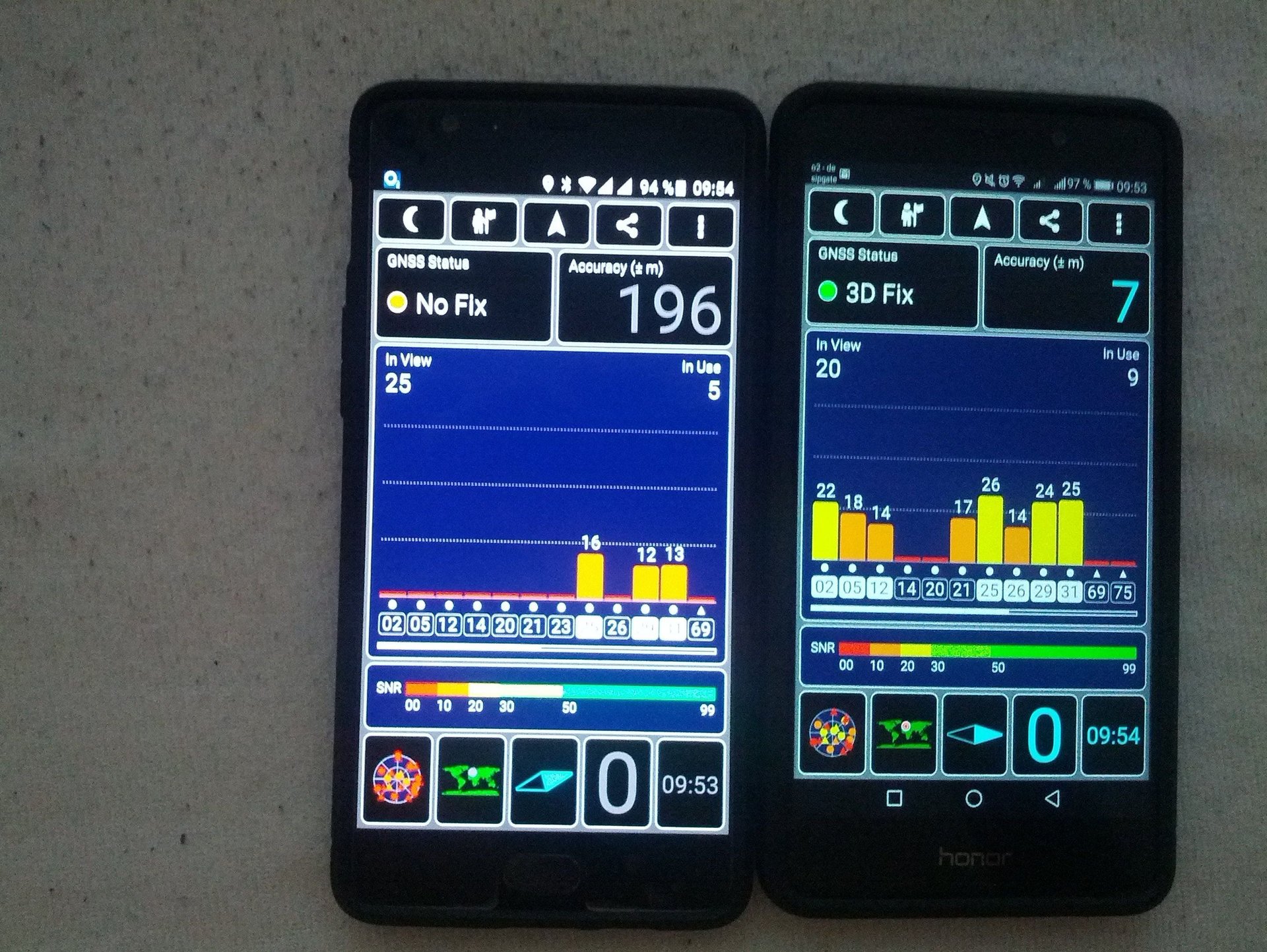

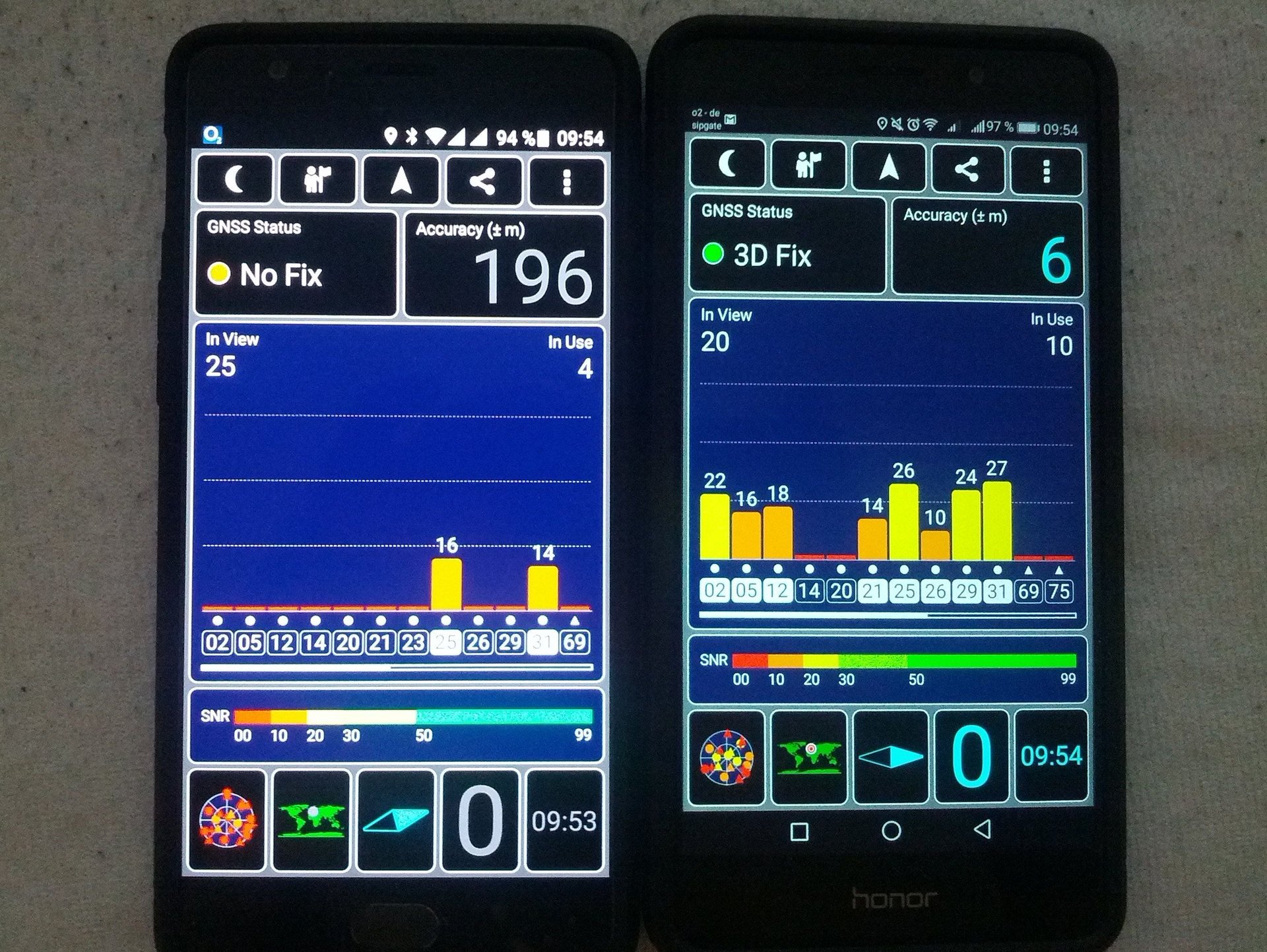

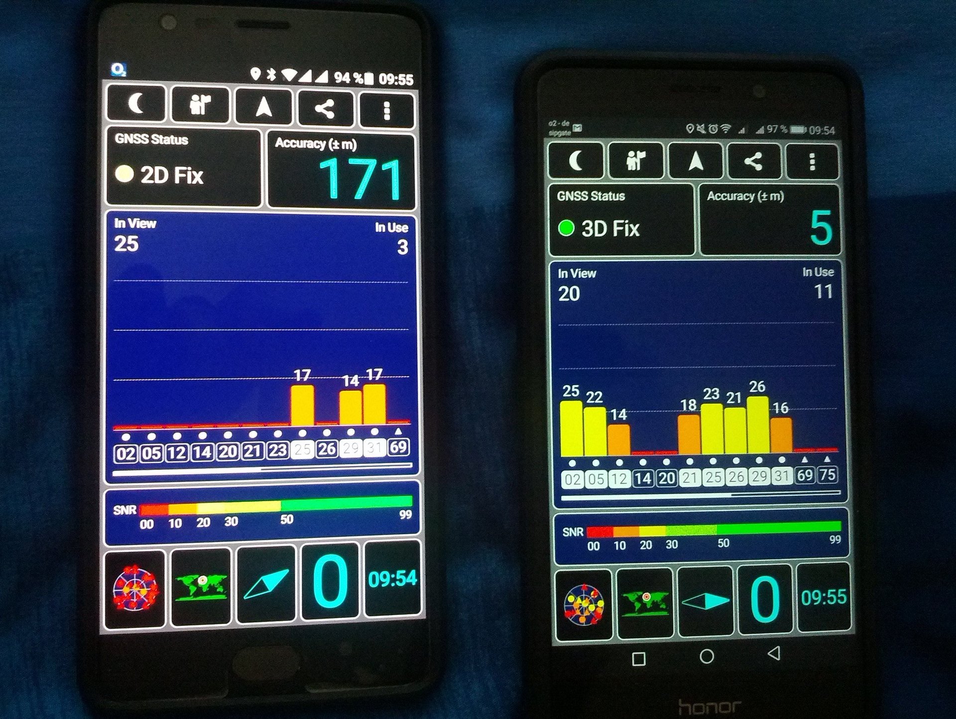

Ich habe mal einige Vergleiche angestellt. Das GPS-Empfangsniveau vom Oneplus 3T ist vergleichbar dem des Samsung S3 und Galaxy Nexus. Mit dem Honor 6X kann es aber bei weitem nicht mithalten. Der Fix im Freien geht mit dem Honor etwas schneller und bei schlechter Sicht auf den Himmel ist das Signal stabiler und genauer. Im Zimmer unweit des Fensters, wo das Honor noch einen stabilen Fix hat, findet das Oneplus oft keinen Standort. Alles getestet auf 3G/2G-only. Anbei Bilder. Rechts jeweils das Honor, li. das Oneplus.
Also: GPS ist ausreichend am Oneplus, aber kann mit der Konk
urrenz nicht mithalten.

Welche App hast du da verwendet?
GPS-Test aus dem Playstore
