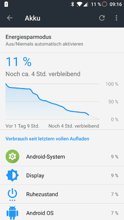

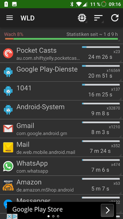

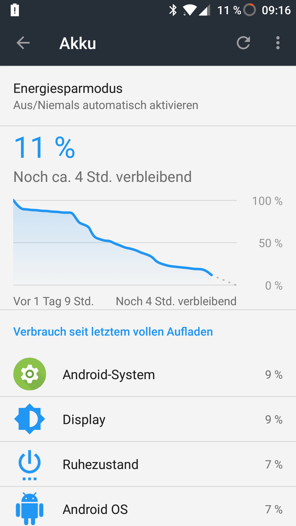

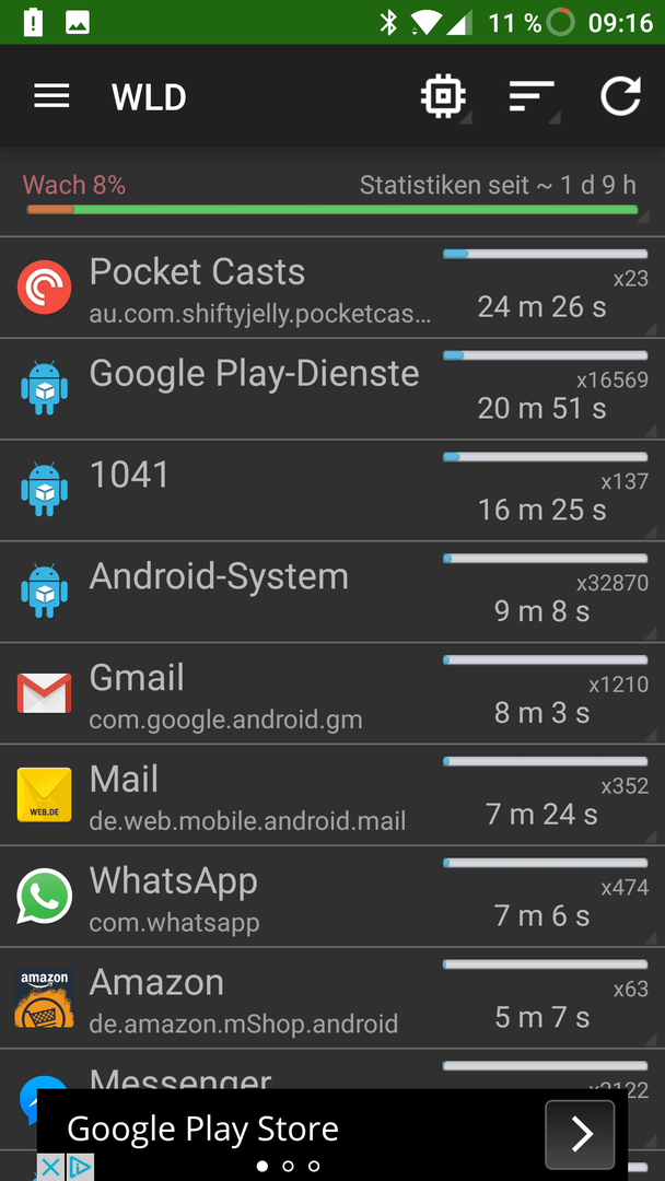

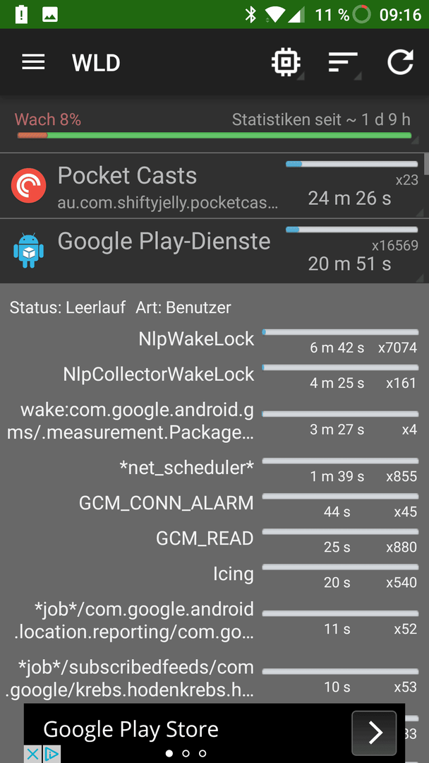

Als letzten Strohhalm hab ich jetzt mal zum Wakelock Detector gegriffen, ein kleines Tool das auch über abd die entsprechenden Berechtigungen bekommt und somit keinen Root brauch. Mal sehen ob was bei raus kommt....
So, kurzer Zwischenstand: nach einer Stunde installiertem Wakelock Detector habe ich gesehen, dass die Google App Akku/CPU beansprucht. Daraufhin habe ich mal testweise diese "Ok Google"-Erkennung deaktiviert. Reagiert ohnehin nur wenn ich sie nicht will :D
Akku läuft aktuell auf 47%, 18 Stunden Laufzeit, 16 Stunden Restzeit laut den Einstellungen. DOT 2 Stunden 55 Minuten aktuell.
Es scheint also ein bisschen was gebracht zu haben.
Was mir allerdings sorgen macht ist der Punkt, dass mir der Wakelock Detector sowohl Web.de Mail als auch Gmail als großen Verbraucher/Aufwecker anzeigt. Klar könnte ich die Web.de-App deinstallieren, aber Gmail wäre halt schon noch wichtig. Sind aktuell 4 Accounts, 3 auf Push und 1 auf jede halbe Stunde abfragen.
Habt ihr da schon mal derartige Erfahrungen gemacht, dass Gmail an der CPU nuckelt? 4 Accounts erscheinen mir jetzt nicht übertrieben viel um ehrlich zu sein...

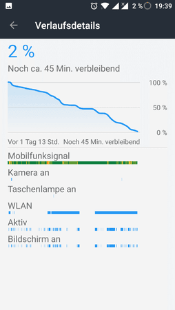

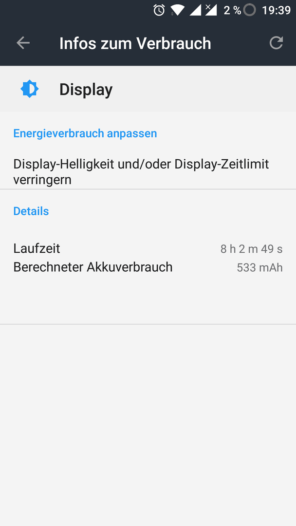

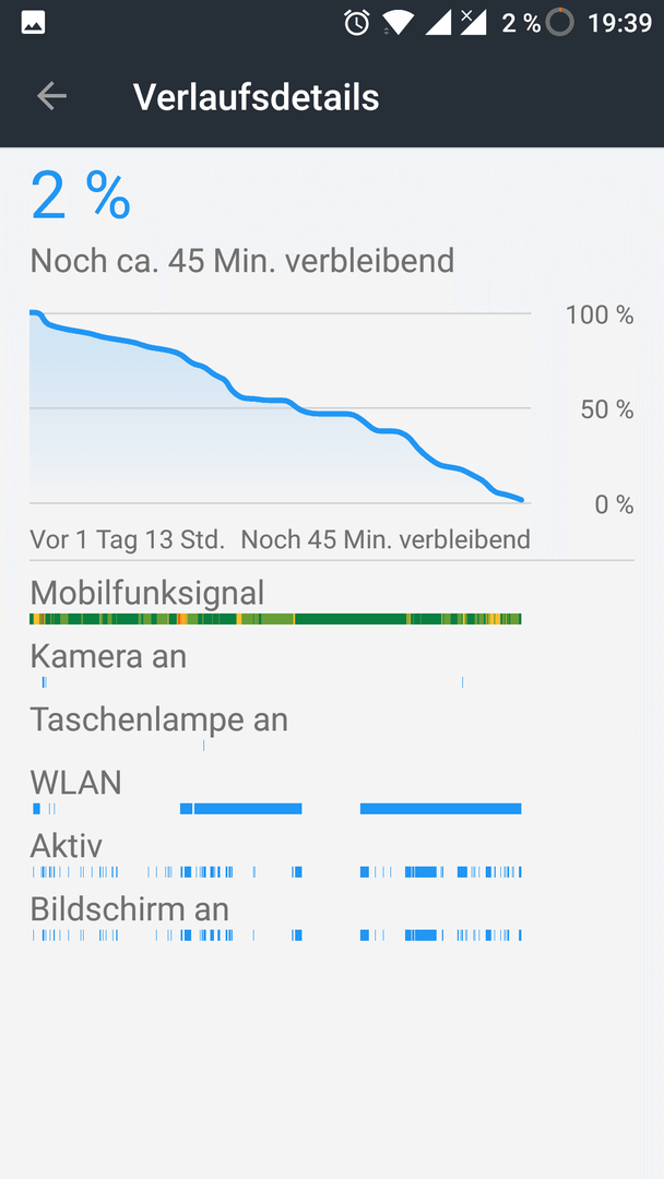

im WLAN ist echt viel möglich ... (Bild 3 lädt schon wieder auf)
Screenshot_20170228-193936.pngScreenshot_20170228-193930.pngScreenshot_20170228-194850.png
Reaktionen: Bernd
7h DOT an insgesamt zwei normalen Arbeitstagen, also auch ohne WLAN hab ich bisher geschafft.

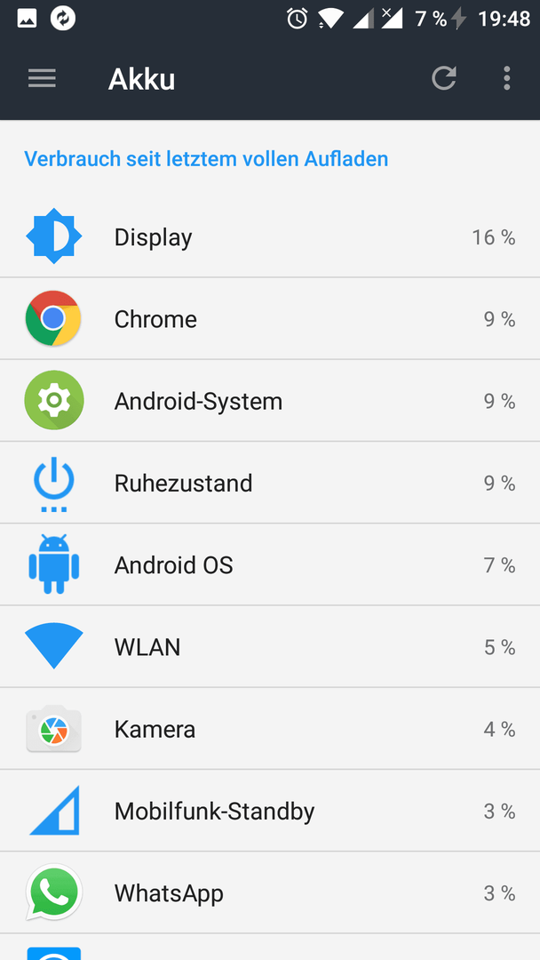

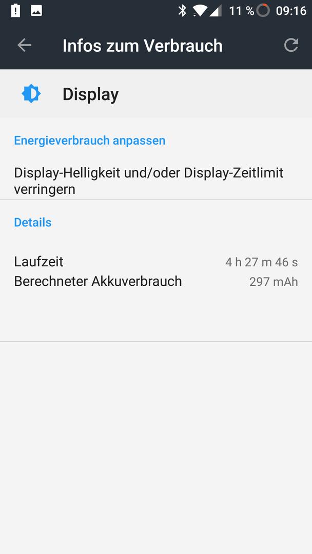

So, nun das Ergebnis ohne OK Google. Optimierungsbedarf ist da. Aber bin halbwegs zufrieden für ständig WLAN, mobile Daten, GPS und Bluetooth an.

Bis auf vllt 6 Stunden immer in irgendeinem WLAN. Ich bin aber dennoch beeindruckt.
Wenn der Ruhezustand 10% des Akkus verbraucht hat, was tut man dann eigentlich mit dem Ding? Herumliegen lassen?
Ja, was sonst? In die Luft werfen? Streicheln? Läppert sich halt bei über 2 Tagen Laufzeit.
Oder hab ich die Frage jetzt nicht ganz verstanden?
Reaktionen: Fiddy und Muhamed
Was machst du während den 5 1/2 h SOT? Viel mehr als den Homescreen ansehen kann es ja nicht sein...
Wieso das sind normale Werte die ich auch hin bekomme mit normaler Nutzung wie WhatsApp, tapatalk und YouTube... 6h DOT habe ich immer mindestens.. nur im WLAN sogar bis zu 9h... Mit der Android 7.1.1 Beta hat sich der Verbrauch um Stand-by auch wieder gebessert ;)
Ja, Chrome, WhatsApp, SMS, tapatalk, tasker paar Dinge programmieren, ...
