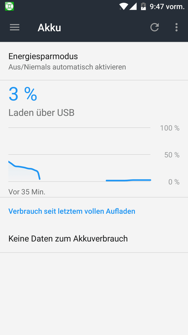

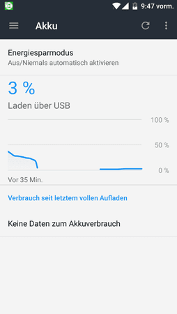

Nun kam gestern Abend wieder was kurioses hinzu. Ich hab, weil ich keinen Bock auf ständiges Einrichten hatte, ein eigentlich sauberes Backup (wurde vor einem Update angelegt - Resurrection Remix) via TWRP eingespielt. Nach dem reboot fehlten wie gewohnt bestimmte Apps aber es lief erstmal. Dann habe ich normal gestern Youtube abends gesehen als plötzlich das Gerät ausging und rebootete. Ich glaub beim ersten Versuch kam noch das OS Boot Logo. Dann jedoch wieder Absturz. Ab da an nur noch bis zum OnePlus Logo, dort hängt es und geht dann in eine Boot Loop über. Hab dann gestern nur im TWRP das Gerät nochmals Full gewiped und Format Data gemacht. Und das Gerät dann bei einer Akkuladung von über 60% ausgeschaltet. Komischerweise will das Teil ja nach dem Ausschalten direkt wieder neustarten. Das ging mit der Meldung eines angeblich zu niedrigen Akkus aber nicht. Naja, war mir dann egal und ich bin ins Bett.
Heute morgen wollte ich dann eben das OOS kurz einspielen. Das Gerät ging aber wieder nicht an wegen des angeblich zu schwach geladenen Akkus. habs 10 Min. stecken lassen, dann ging es an. Im TWRP dann laut Akkusanzeige bei knapp 60%, so wie ich es gestern im Kopf hatte. Nun gut. OOS geflasht, aber zum testen kein SuperSU dazu.
Gerät fuhr problemlos hoch und lies sich Einrichten; Akku nach der Einrichtung plötzlich bei 21%. Kurz darauf (5 Min. später) ging das Gerät aus (weiß nicht mehr genau ob es heruntergefahren wurde oder einfach aussprang). Dann Displaymeldung: Akkuladung zu gering!
Kurze Zeit später (noch am PC angeschlossen) ging es wieder alleine an und wollte booten. War dann aber kurze Zeit später wieder aus. Jetzt wird beim drücken des Power Knopfes angezeigt: Akkus bei 2% ladend.... Nach einem Start ins TWRP zeigt er nun auch 2% an.
Kann der Akku sich über Nacht sich ohne angeschlossen zu sein und ohne installierte ROM und obwohl das Gerät angeblich aus war so von 60% entladen und dann den Ladewert beim Einschalten falsch anzeigen?
Was mir eben noch eingefallen ist, jedoch schon von Anfang an so ist: Beim kopieren von ROMS zeigt Windows immer deutlich längere Zeiten an als es dann dauert. So sind die OOS ROMS schon nach ca 2 Min kopiert, während der Kopierfortschritt laut Anzeige erst bei knapp der Hälfte oder drunter ist. Jedoch hatte ich bisher nie Probleme... und beim zurückkopieren ist die Dateigröße auch bitgenau die selbe.
[doublepost=1485334382,1485333704][/doublepost]Hier mal das Bild dazu. Der Akkuverlauf entspricht wie angegeben einer halben Stunde. Davon war das Gerät fast die ganze Zeit am PC (USB 2.0) angeschlossen. Angefangen habe ich laut TWRP ein paar Minuten davor mit genannten knapp 60%.
