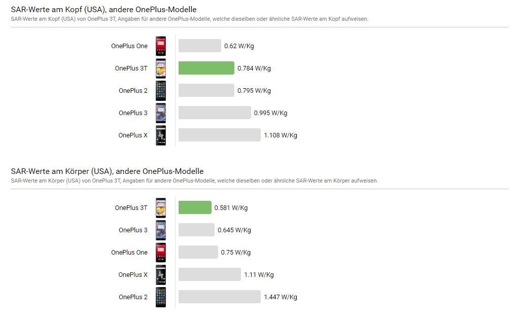

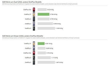

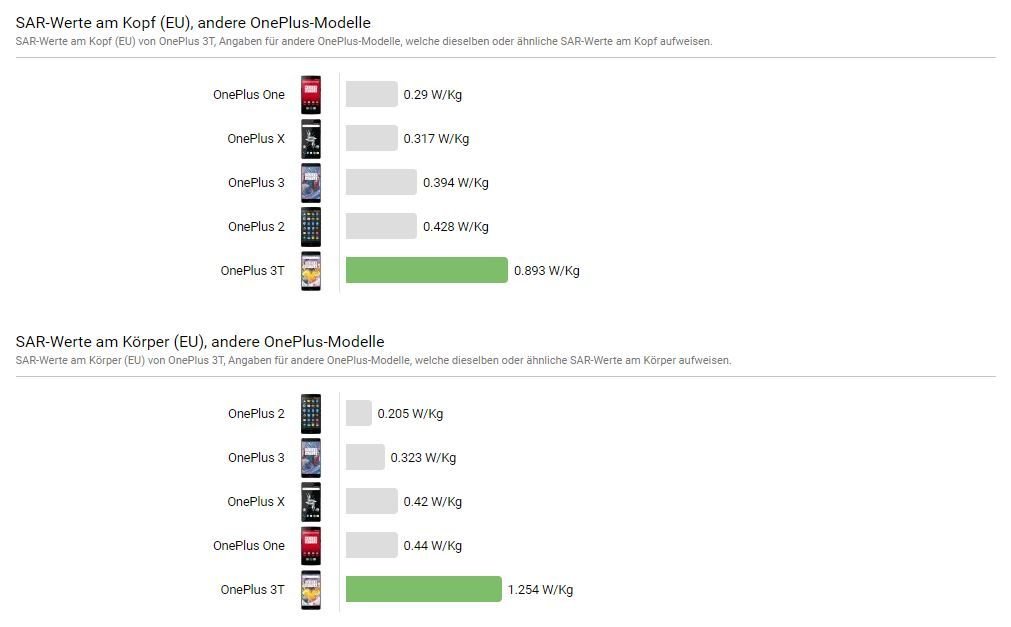

[doublepost=1486492844,1486492599][/doublepost]Habe das auf "DeviceSpecifications - Mobile device specifications, comparisons, news, user reviews and ratings" gefunden:
Finde ich etwas seltsam, dass die US-Werte deutlich geringer sind. Allerdings scheinen diese nicht stimmen, da auf der US-OnePlus Seite folgende Werte stehen: Near the ear: 0.995W/kg(1g) - Worn on the body: 0.645W/kg(1g)
Ich muss aber schon sagen, dass die EU-Werte schon sehr hoch sind, wenn man es mit anderen Android-Modellen vergleicht. (Aber im Vergleich mit dem iPhone ist es dann schon wieder wenig (Kopf: 1,38 - Körper: 1,34))
