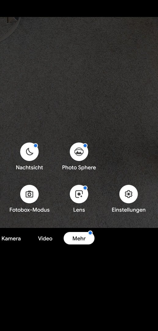

Reaktionen: AcmE85

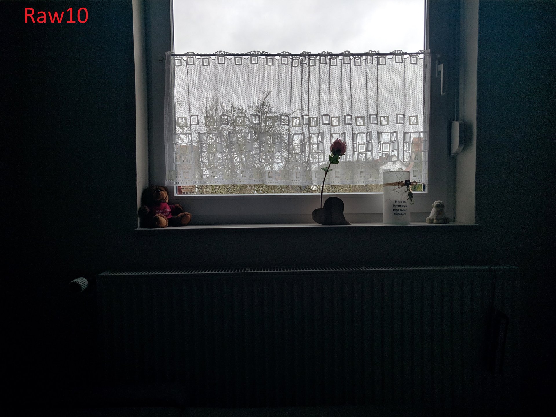

Könnt ihr bitte Vergleichsfotos mit RAW_SENSOR und RAW10 posten die diesen hier entsprechen:
Das zweite Foto mit RAW10 zeigt einen deutlichen Grünstich im dunklen Bereich.
Das soll wohl nur auf dem OP6T OP6 auftreten, ich würde das gerne verifizieren.
Reaktionen: RichtigerLurch und vergilbt

Aus Google Photos mit dem OP6T aufgenommen:
hab nochmal 2 gemacht, da sieht man es jetzt auch etwas... :(
Reaktionen: AcmE85
Mich hätte auch gewundert wenn es beim 6t NICHT aufgetreten wäre, wo es doch derselbe Sensor inkl. Ähnlichem bis gleichem Softwarestand ist.
Reaktionen: AcmE85
@sprint es gibt auf Telegram leider eine Vielzahl von Usern die lieber ihre ubersättigten Einstellungen posten anstatt bei solchen Vergleichen zu helfen. Bisher haben viele dieses Problem regelrecht abgestritten. Das führte dann dazu dass sich die Devs den Kopf zerbrochen haben wo denn die Unterschiede beim 6/T liegen könnten.
