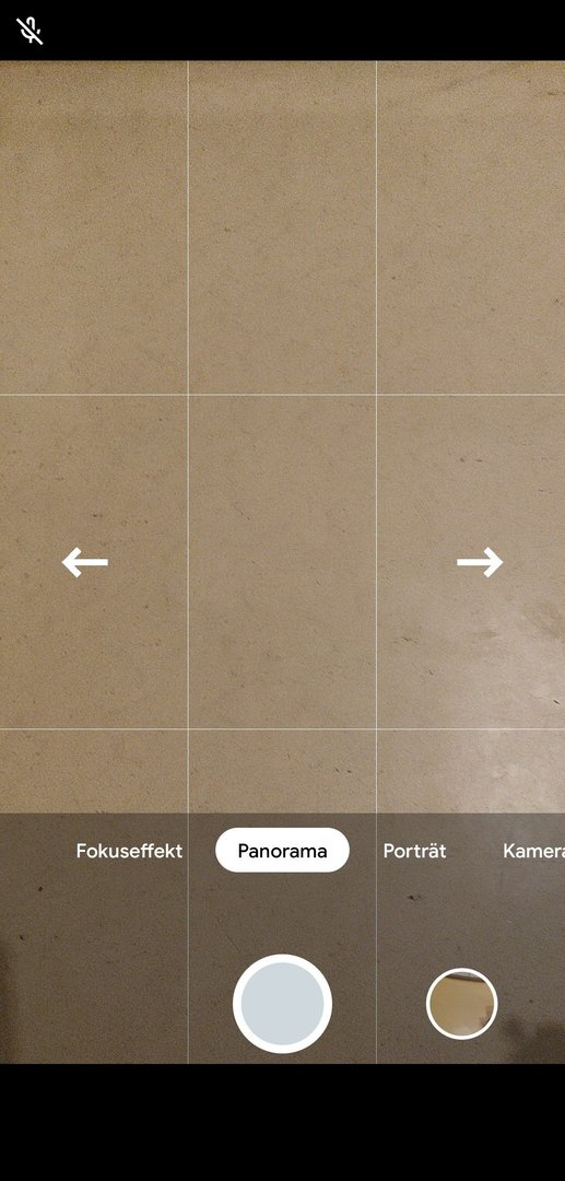

Ganz blöde Frage: was ist der Unterschied zwischen Portrait und Fokus?
Beide stellen dass fokussierte Objekt frei...
Einmal mit dieser Drehbewegung (Fokus) und einmal statisch (Portrait), nur das Portrait weiter heran zoomt...

@vergilbt
Da der Porträt Modus auf dem Processing der Frontkamera beim Pixel basiert und keine Tiefeninformationen nutzt, funktioniert dieser auch nur bei Menschen.
Den Fokuseffekt kannst du hingegen auch bei Gegenständen anwenden. Den gibt es bereits seit der Google Kamera 3.x wenn ich mich nicht irre.
