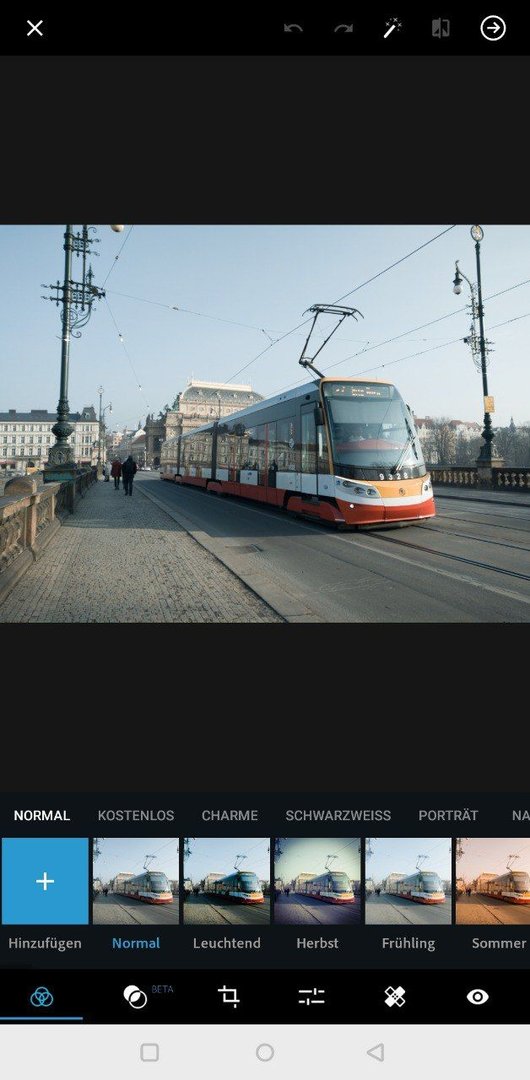

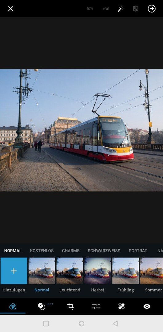

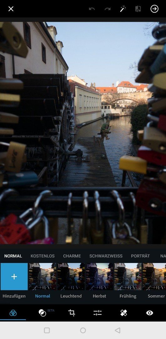

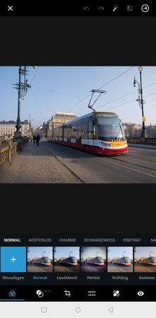

Info zur RAW Funktion (wurde im zweiten Post ergänzt)
Ich habe mich gestern in einer anderen Telegram Gruppe mit Savitar (passt unter anderem Libs an) über die fehlerhaften DNG Dateien beim OP6/T ausgetauscht (überbelichtet, Falschfarben etc).
Er hat mir einen Tipp verraten mit dem sich die Meta-Daten in den DNGs patchen lassen, wodurch diese eine ausgeglichenere "Grundkalibrierung" aufweisen (entschuldigt meine Leihen-Sprache).
Dazu wird diese App benötigt:
https://play.google.com/store/apps/details?id=ru.al.exiftool
Zusätzlich müssen diese 3 Dateien (zum Patchen benötigt) im Hauptverzeichnis liegen:
OP6-T DNG Patch.zip
Die DNGs müssen unter Pictures/Raw gespeichert sein (standard bei der GCam).
Man startet dann das Exiftool, geht oben rechts in die erweiterten Funktionen und wählt "Execute command".
Hier fügt man dieses Skript ein und drückt dann oben auf das Play Symbol:
-overwrite_original -m "-ProfileName=Adobe Standard" "-BaselineExposure=" "-ProfileHueSatMapDims=90 30 1" "-ProfileHueSatMapData1<=/storage/emulated/0/satData1.bin" "-ProfileHueSatMapData2<=/storage/emulated/0/satData2.bin" "-ProfileLookTableDims=36 8 16" "-ProfileLookTableData<=/storage/emulated/0/lookdata.bin" "-ColorMatrix2=1.2341 -0.666 0.0994 -0.2806 1.0683 0.2451 0.0127 0.0727 0.5789" "-ColorMatrix1=1.0612 -0.4169 -0.1001 -0.3982 1.2675 0.1412 -0.0558 0.162 0.5206" "-ForwardMatrix2=0.4187 0.4351 0.1105 0.1772 0.7902 0.0326 0.047 0.001 0.7772" "-ForwardMatrix1=0.4226 0.4079 0.1337 0.1871 0.7745 0.0384 0.0618 0.0047 0.7586" "/storage/emulated/0/Pictures/Raw" -r -ext dng
Je nach Anzahl der DNGs dauert es ein wenig bis alle gepatcht sind. Man erhält nach Abschluss eine Popup-Benachrichtigung.
Das Skript lässt sich in der App übrigens als Favorit speichern.
Nachfolgend Beispiele wie die DNG in Photoshop Express vor und nach dem Patch geladen wird:
IMG_20190127_142907.jpg IMG_20190127_142909.jpg IMG_20190127_142911.jpg IMG_20190127_142913.jpg
