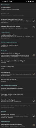

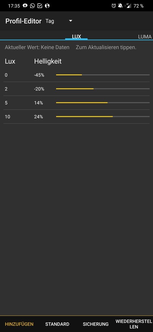

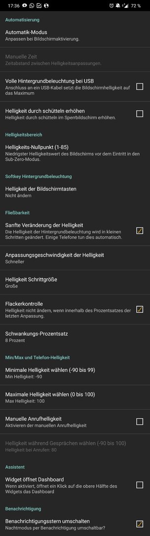

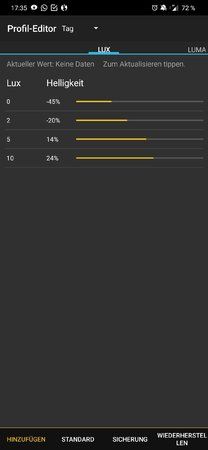

@bbfh
Was hast du schnell eingestellt? Bei mir funktioniert die App nicht.
Die Stufen lassen sich bei Bedarf feiner einstellen.
Entschuldige, habe meine Frage zu schnell verfasst.
Ich mein, wie hast du die App zum Laufen bekommen? Muss man wo was einstellen?
@Destination86
In den Einstellungen unter Erweitert den Lux Service aktivieren. Müsste nach Starten der App aber auch ein "Widget" bei den Benachrichtigungen auftauchen.
