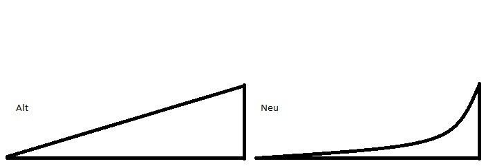

Glaube der neue Lernfähige Algorithmus wurde mit Android Pie oder kurz danach eingeführt. Die Steuerung dürfte in etwa so aussehen:

In direkten Vergleich mit meinem OnePlus 3 musste ich feststellen, dass OnePlus 6T im Bereich 0-50% wesentlich dunkler ist als OnePlus 3. OP3 habe ich immer manuell auf ca. 30% gestellt, um die gleiche Helligkeit beim OP6T zu erreichen, muss man es auf ca. 60% stellen.
Wenn man beide auf 100 % stellt, dann sind sie gleich hell. Die Software ist auf dem neuesten Stand. Ich habe bei mir noch Samsung S7 liegen, da wird vernünftige Helligkeit auch schon ab 25-30% erreicht. Irgendwas scheint OnePlus beim Display vom 6T verbockt zu haben. Man kann zwar damit leben, normal ist es aber nicht.
Doch, ist normal. Die Helligkeitseinstellung in Android 9 ist nicht linear. Hat OP in der OB2 aber gestern wieder geändert.
Reaktionen: marcodj und bmwpowerf11
@Trevor70
Ok, nicht linear bedeutet? und geändert wie?
Die Helligkeitseinstellung bzw. deren optische Darstellung ist nicht gleichmäßig verteilt. Genau die Mitte des Reglers bedeutet also nicht 50 % Helligkeit, sondern ca. 30 %. Die niedrigen Einstellungswerte können dadurch genauer bzw. feiner eingestellt werden.
Mit Android 9 wurde dies von Google eingeführt, OP hat dies übernommen und nun wieder geändert, zumindest in der Open Beta. Ob es komplett rückgängig gemacht wurde oder doch nicht exakt linear ist, kann ich nicht beurteilen.
Reaktionen: uwet1, I_AM_ANDROID, Wechselbad und 2 andere
