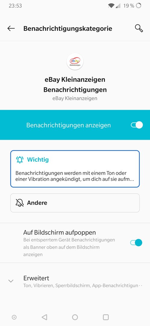

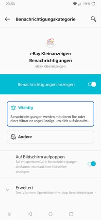

mamibe schrieb:
Danke, aber bei mir gibt's keine ,, Benachrichtigungs Kategorie"...
Ich bekomme aber wie gesagt keine Push Benachrichtigungen wie es zuvor immer war, und das zuverlässig (Instagram, DHL ect.)
Edit:
OK, hab's gefunden (siehe Screenshot 2)
Aber das war zuvor auch schon auf wichtig gestellt.
Edit 2:
Eben eine Nachricht bekommen bei eBay Kleinanzeigen, allerdings ohne Benachrichtigung sondern gesehen als ich in die App bin...das ist echt Kacke.
(Screenshot 3)

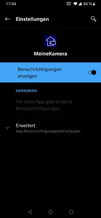

Ich bekomme bei einigen Apps keinerlei Benachrichtigungen mehr. Selbst die Einstellung für Benachrichtigungen ist nicht mehr vorhanden.
Mit dem App-Hersteller hatte ich schon Kontakt. Die haben nichts geändert. Das ist erst seit dem letzten Update.
