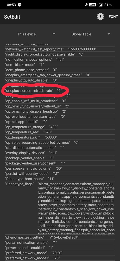

Kann man das auch mit dieser App einstellen?
"Settings Database Editor"? Anbei ein Screenshot, wo auch die Einstellung zu finden ist.
Mit dieser App hat man damals beim normalen 6T die Fingerprintanimation vom McLaren einstellen können.

@Destination86
Ich kenne die App nicht, aber ein Versuch ist es wert.

Nice, hat mit dem Terminal Emulator problemlos geklappt. Endlich kein nerviger Wechsel zwischen 60 und 90hz mehr ^^
