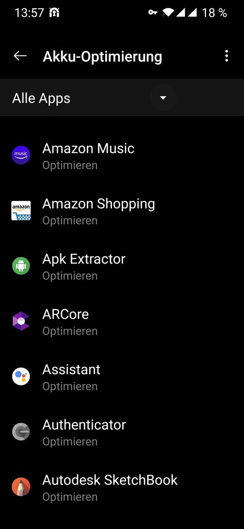

Also bei mir geht die Erkennung nur bedingt. Ich habe auch alles nötige eingerichtet, jedoch reagiert das 7 Pro auf "Ok Google" nicht.
Edit: Mir ist gerade aufgefallen dass sich "Mit Voice Match zugreifen" sporadisch automatisch ausschaltet. Ich schalte es immer ein aber nach einiger Zeit geht der Assistant dann wieder nicht und siehe da, in den Assistant Einstellungen ist die Funktion ohne mein Beiwirken ausgeschaltet.
Überprüft das mal.

Ich habe den Auslöser gefunden, der mein "ok google" blockiert hat!
Ich habe die neueste Rom installiert und das xXx Magisk Modul, dort gibt es eine editierbare "profile" Datei, in der man diverse Einstellungen und Debloat Options vornehmen kann.
Der Punkt "OneplusAnalyticsDisabler" war auf "1" gesetzt, also auf on!
Habe den auf "0" , also unverändert lassen gesetzt, neu geflasht und rebooted.
Seit dem funzt es wieder tadellos!!
Bei mir geht es auch wieder. Es lag an Plus-Beat. .. Komplett deinstalliert und alles läuft wieder.
