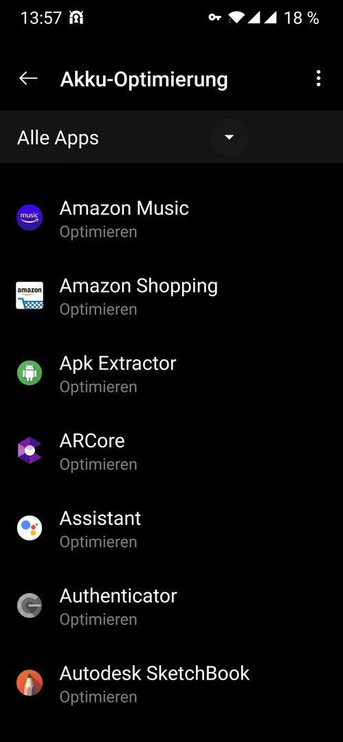

Vlt. liegts ja an irgendeiner Akku-optimierung. Probiert doch mal den Assistenten aus den Optimierungen raus zu nehmen.
Das ist ne gute Idee mit der Akku Optimierung. Allerdings finde ich in der App-Liste keine Google Assistent App. Die normale Google App ist da auch nicht aufgeführt. Zumindest bin ich nicht der einzige der diese Probleme hat...
Bei mir ist die App aufgeführt:
Du meinst doch diesen Google Assistenten, oder?

@TinDev Das ist im Grunde nur eine "Verknüpfung" die man sich installieren kann. Der eigentliche Assistant ist in der Google App integriert.
Reaktionen: TinDev
OK. Ich nutze diese Verknüpfung und habe keine Probleme diesen über "OK, Google" aufzurufen.
Evtl. sollte @Pylonier mal ausprobieren, obs mit der Verknüpfung bei ihm besser läuft.
Genau, bei der APP handelt es sich nur um eine Verknüpfung, die braucht man eigentlich gar nicht, da die Einstellungen alle über die normale Google App vorgenommen werden können. Ich habs trotzdem probiert, am grundsätzlichen Verhalten bei mir hat sich leider nichts geändert (hab die Assistent App auch mal von der Akku Optimierung ausgenommen).
