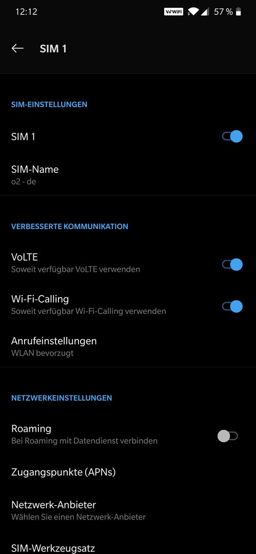

Das leidige Thema hat endlich ein ende. voWIFI sowie voLTE funktionieren nun Out of the box bei o2.
Hab das Ding vorhin bekommen und sofort gecheckt. Ging aber erst nach dem aktuellen Update bei mir. :biggrin:
