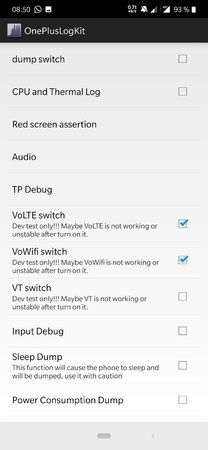

Bei mir geht VoLTE mit VF leider noch nicht, mit O2 ohne Probleme. Das LogKit habe ich installiert und auch einen Neustart durchgeführt.

@Chriz. Ich musste nochmal bei Vodafone anrufen, da war der Haken für VoLte und VoWifi noch nicht gesetzt. Vielleicht is es bei dir das gleiche Problem?
C
Chriz.
@grevenilvec Das könnte natürlich sein. Ist ne Firmen SIM, ich werde mich mal informieren.
Edit: Ja scheint wohl deaktiviert worden zu sein weil es Probleme gemacht hat, schade.

@Pupperich Mit dem Logkit von oben aktiviert, seitdem problemlos.
Wer schon länger nen Vertrag bei VF hat, muss eventuell nochmal bei der Hotline anrufen und die beiden Optionen für seinen Vertrag aktivieren lassen.

Seit dem Update das ich gestern bekam, brauche ich auch gar nicht mehr die extra Logkit APK die hier angeboten wurde, denn VoLTE und VoWiFi sind jetzt auch so an und ausschaltbar in den Mobilfunkeinstellungen.

Ich habe beim drüber installierten Logkit aber bei Daten löschen usw. Updates deinstallieren durchgeführt und somit war sozusagen wieder das originale Logkit installiert und wenn ich *#800# eingebe erscheint auch nicht mehr unter Function Switch VoLTE und VoWiFi, obwohl es ja jetzt nach dem Update trotzdem in meinen Mobilfunk Einstellungen beides erscheint.
