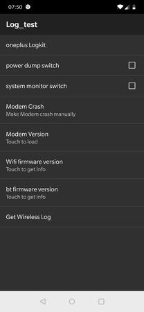

[doublepost=1559195502,1559195383][/doublepost]Was muss ich denn genau ankreuzen?
@Hommy in den logkit rein, dann volte und VoWifi aktivieren.
Reaktionen: Hommy
