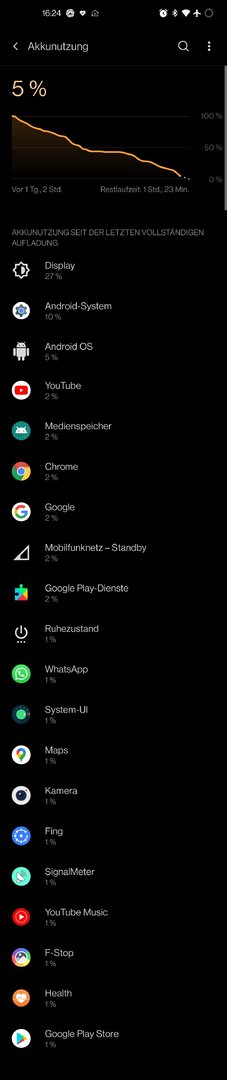

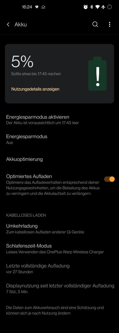

Nächste Akkuladung.... die 7 Stunden packt es "ohne Optimierung" recht locker... Gar nicht auszudenken wenn die Optimierung wirklich auch eine Optimierung wäre...😜
Dann "deoptimiere" ich auch mal alle Apps bis auf die Systemapps x).
Hast du sonst noch irgendwelche Akkuspareinstellungen ausgeschaltet bzw an @blackseven ?
@RichtigerLurch
bis auf "optimiertes Laden" alles deaktiviert...
