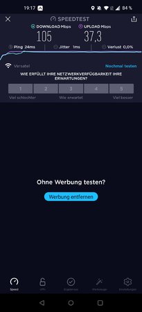

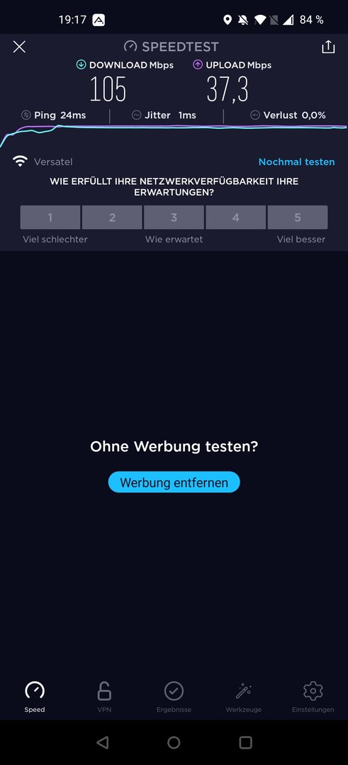

Keine Ahnung was bei dir schief läuft aber bei meinem 8 pro komme ich sogar über die 100k Leitung, welche bei mir anliegt. Egal in welchem Raum ich mich befinde. Achja besitze auch die 7590 und der Test war im 5 GHz Netz.
Provider ist 1und1.
Bei mir läuft ebenfalls adguard als DNS server.
