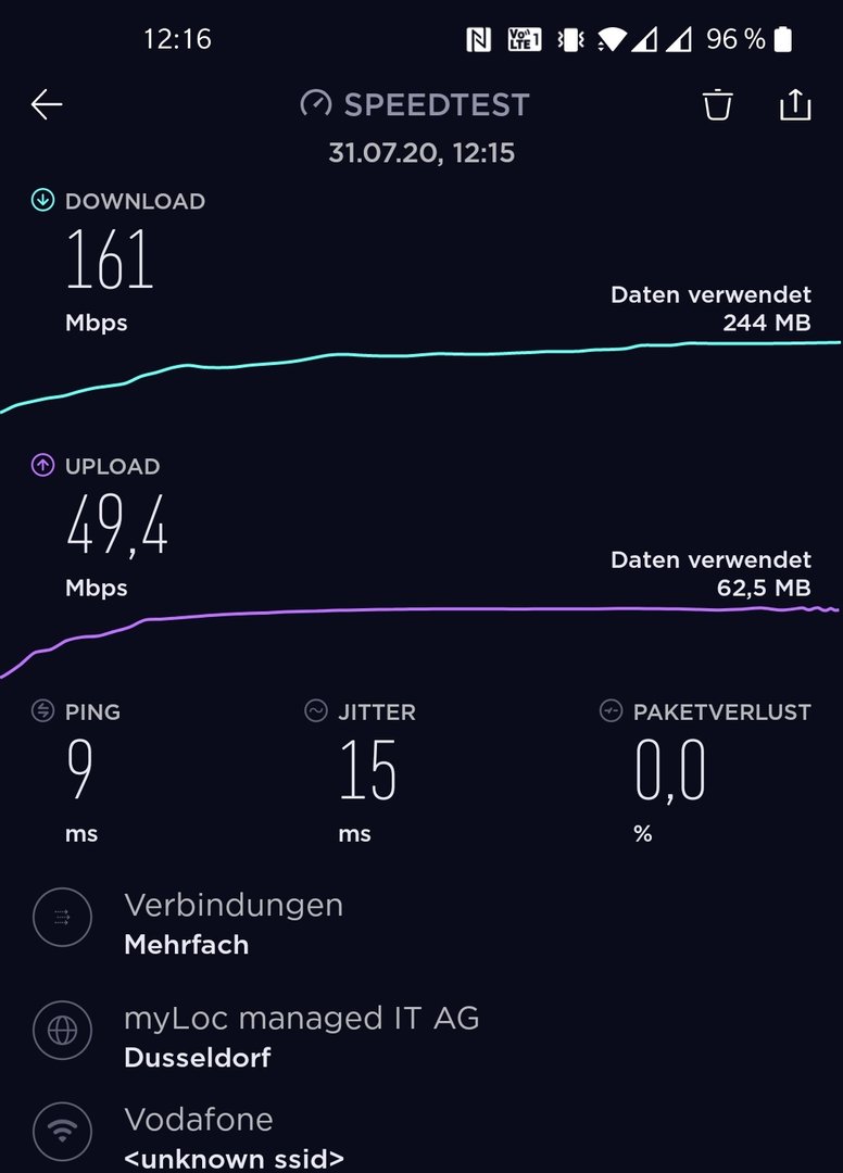

Hallo Community,
Ich habe meine oneplus Gerät seit gestern und heute einige speedtest gemacht. Ich komme auf einen Durchschnittlichen wert von 160mbits, es sind 500MBit möglich bei meinem Handy davor habe ich regelmäßig 516mbits empfangen können. Es ist kein VPN aktiv und die neuste Firmware installiert.
Woran könnte das liegen?

mir ist das aber auch schon aufgefallen. Oppo Find X2 Pro und Oneplus 8 Pro liegen nebeneinander auf dem Tisch. Das Oppo baut eine Verbindung mit Brutto 650 MBit/s zur Fritzbox auf und das OnePlus nur mit 351 MBit/s.

Ja ich habe eine Fritzbox aber es wurde ja nichts an den Einstellungen verändert, also warum soll jetzt das Gerät fast 350 mbits langsamer werden als sonst.
Könnte ich mir damit nicht erklären was ich gleich mal machen werde ist nachgucken ob es jungvieh im 2, 4 gigahertz Bereich eingeloggt ist.

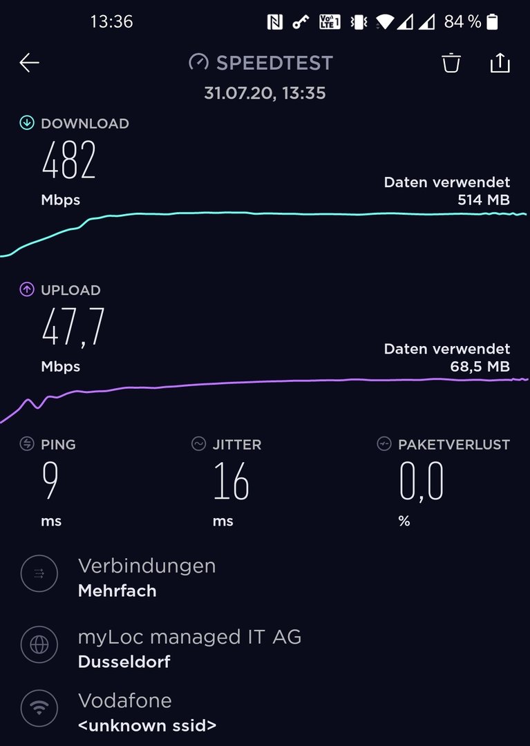

Hm... Sehr merkwürdig jetzt läuft es. Habe nichts daran verändert das OnePlus ist auch im 5 GhZ Netz.
