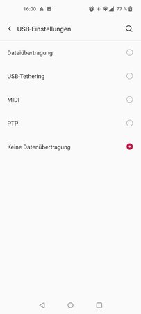

Ich verstehe OnePlus (haben ein 8T seit letzter Woche, und eine alte 7, Firma Telefon S21) mit Android Auto nicht.
Jedes andere Telefon, auf das ich Zugriff habe (Mi9, Pixel 3a, Samsung A42, Samsung S21) startet einfach Android Auto, wenn ich es im Auto an das USB-Kabel anschließe.
Weder das OP7 noch das Op8 können das. Die USB-Optionen sind immer auf "keine Datenübertragung" eingestellt und Android Auto startet nicht im Auto (Skoda). Wenn ich die USB-Option in den Entwickleroptionen auf "Datenübertragung" umstelle, dann muss ich das Telefon entsperren (Fingerabdruck, FaceUnlock), bevor AndroidAuto startet. Das ist ein bisschen nervig. Wenn ich die Entwickleroptionen ausgeschaltet lasse, muss ich in den USB-Optionen jedes Mal, wenn ich es anschließe, von "keine Datenübertragung" auf etwas anderes umschalten.
Ich kann jedes andere Mobiltelefon einstecken, AA startet und ich kann loslegen. Nur bei den beiden Oneplus-Handys funktioniert es nicht.

Bei mir geht das nicht. Sobald ich das Handy einstecke passiert erstmal gar nichts. Würde ich AA jetzt das erste mal starten würden die ganzen Optionen kommen, korrekt. Aber die USB Optionen bleiben dann auf "Keine Datenübertragung" wenn ich es erneut einstecke. Das ist total ätzend. Das mit dem Entsperren nervt da ich das Handy nicht immer am Kabel habe, brauche ich es dann muss ich das während der Fahrt einstecken (ginge ja noch) und dann halt erst entsperren bevor ich loslegen kann

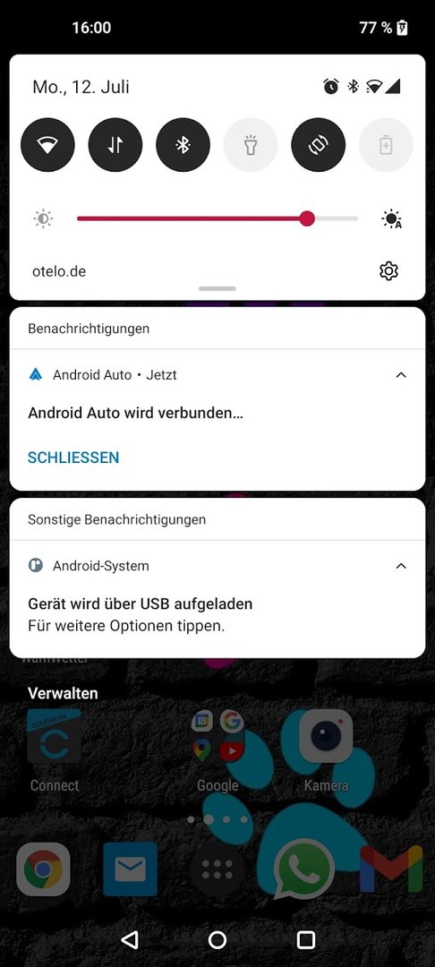

Ich sehe, per defautl, nur "USB wird aufgeladen" und nichts weiter passiert. Öffne ich das Menü und starte "Datenübertragung" oder anderes springt AO auch auf dem Skoda-Nav an. Vorher tut sich gar nichts.
Wie gesagt, stelle ich das in den Entwickleroptionen auf "Dateiübertragung" startet Android Auto erst wenn ich das Handy auch entsperre. Das macht kein anderes Handy auf das ich Zugriff habe, nur das OP8 und das etwas ältere OP7. Die beiden aber exakt gleich.
