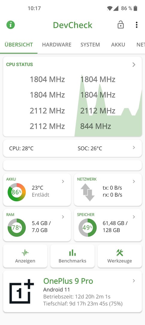

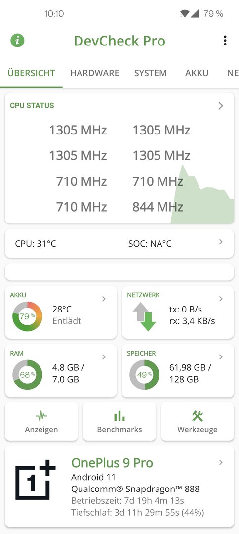

Meßt Mal eure Temperatur mit einer App wie dev Check z.B. bei mir liegt die im Leerlauf immer knapp über 30 Grad.
Sieht bei mir ähnlich aus, schwankt halt ziemlich stark.

bei mir im leerlauf 32 Grad konstant
@weiny und damit ist dein Gerät dann aussen fühlbar warm?
Das Ding ist doch das es spürbar warm wird wenn die 32 nicht mehr abgeführt werden können.
