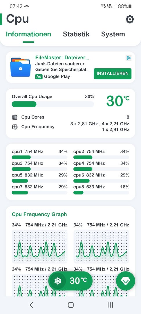

Zum anderen Punkt, dass der Exynos im S21 auch nicht gerade besser ist in der Hinsicht: ich habe hier nun das S21+. Irgendwelche Meldungen wegen Hitze habe ich damit auch noch keine gehabt. Geschweige denn jemals bei Samsung. Ich habe gerade mal die App "CPU monitor" installiert, aus reiner Neugierde. Das Handy habe ich rund 5 Minuten in der Hand gehalten. Die Temperaturanzeige schwankte in der Zeit ständig zwischen 28 - 32 °C. Raumtemperatur 23 °C.
30 °C im Schnitt halte ich jetzt nicht für ungewöhnlich im Standby.

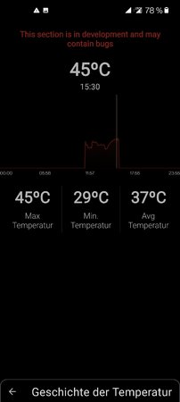

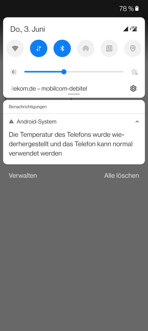

Heute durch die Stadt gelaufen Smartphone in der Hosentasche...
Mitteilung kommt bei 45°C
Kommt mir so vor als wäre es mit dem neuen Update schlimmer. Gestern war es genau so warm und da kam nichts.
Sie sollten diese Mitteilung rausnehmen ohne diese wäre mir nichts aufgefallen. 45°C ist noch ok, auch wenn ich nicht verstehe warum die Temperatur stieg...
