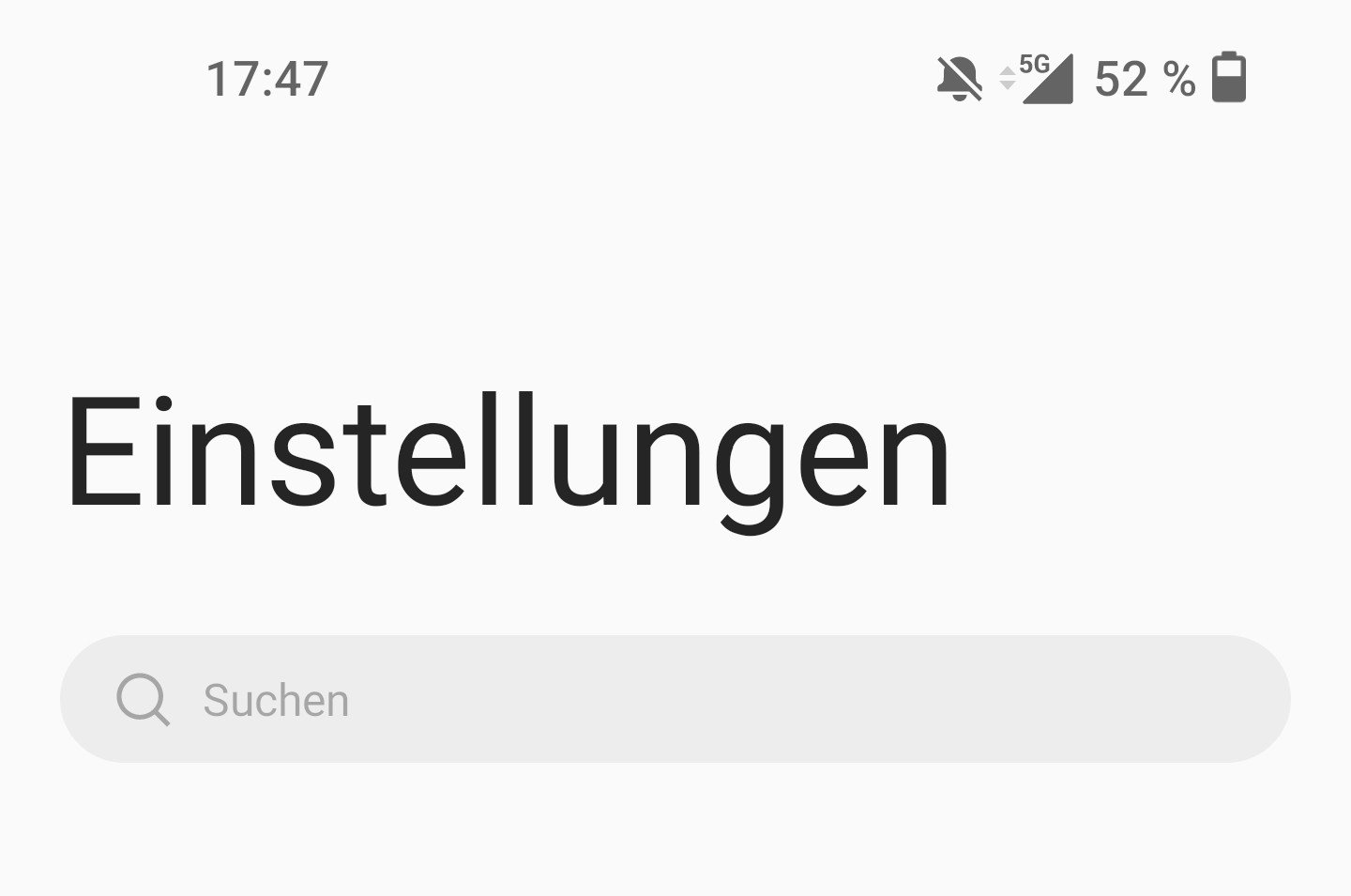

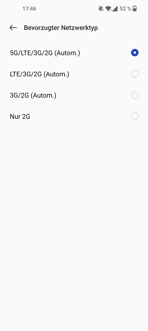

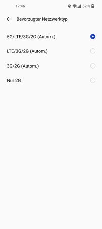

O2 ,Grossstadt ,A12, Global 44er ,5 G funktioniert einwandfrei
Reaktionen: matt_jackson

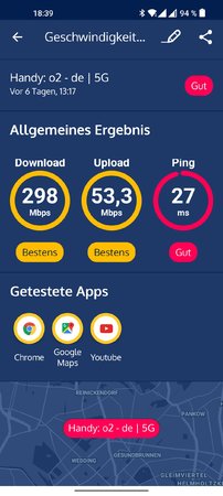

@matt_jackson ich habe keine Probleme mit 5G in Berlin
Reaktionen: matt_jackson und Maverick75
