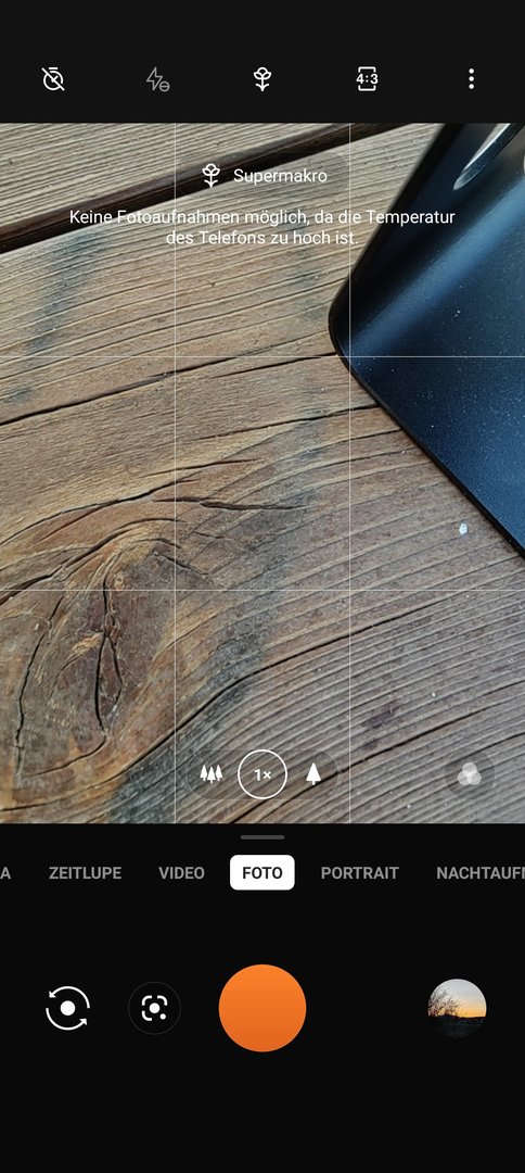

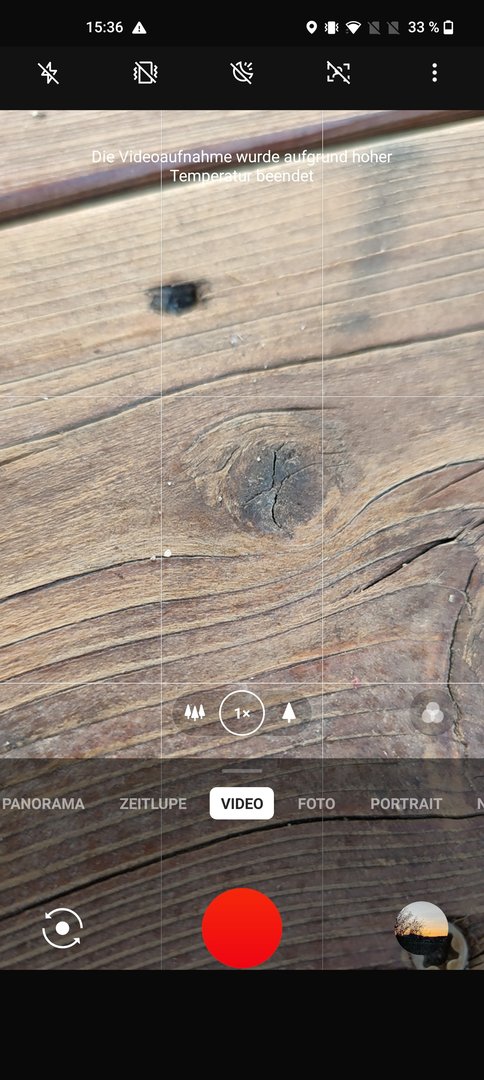

Wollte dann das gleiche Video mal noch vom 8 Pro machen, aber das 9 Pro hat mich auch nach 5 Minuten im Schatten immer noch keine Videos oder Fotos machen lassen.
Und sollte das bei keinem anderen in derselben Situation auftreten, habe ich das dritte Montagsgerät am Stück erwischt mit diesem Problem. 🙄🥴
