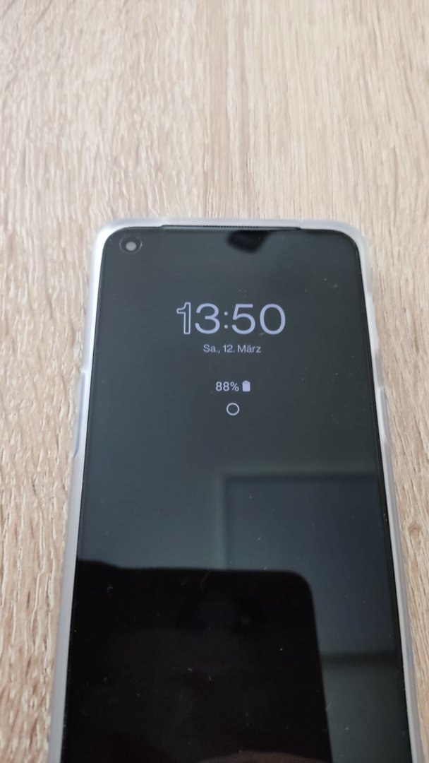

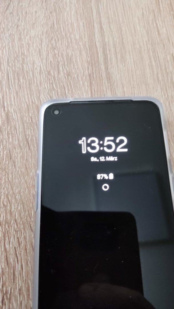

Klar, ist sowas subjektiv. Das AoD sollte zumindest kurz nach dem Aktivieren dunkler werden. Das macht es teilweise nicht, sondern es leuchtet mit voller Intensität. Wenn das AoD doch mal dunkler wird, dann habe ich so ca einen Akkuverbrauch von einem Prozent pro Stunde.(ohne Benachrichtigungen in dieser Zeit)
Wenn das AoD hell bleibt sind es 2-3 Prozent. Also quasi eine unnütze Akkuverschwendung, die im Sichtfeld dann u.U. auch noch nervt.
Nur um den Unterschied mal zu verdeutlichen...
