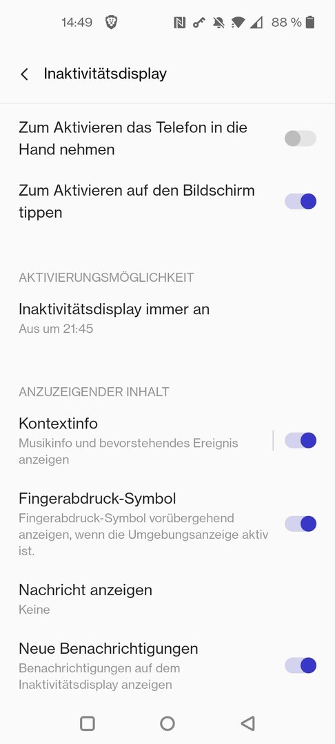

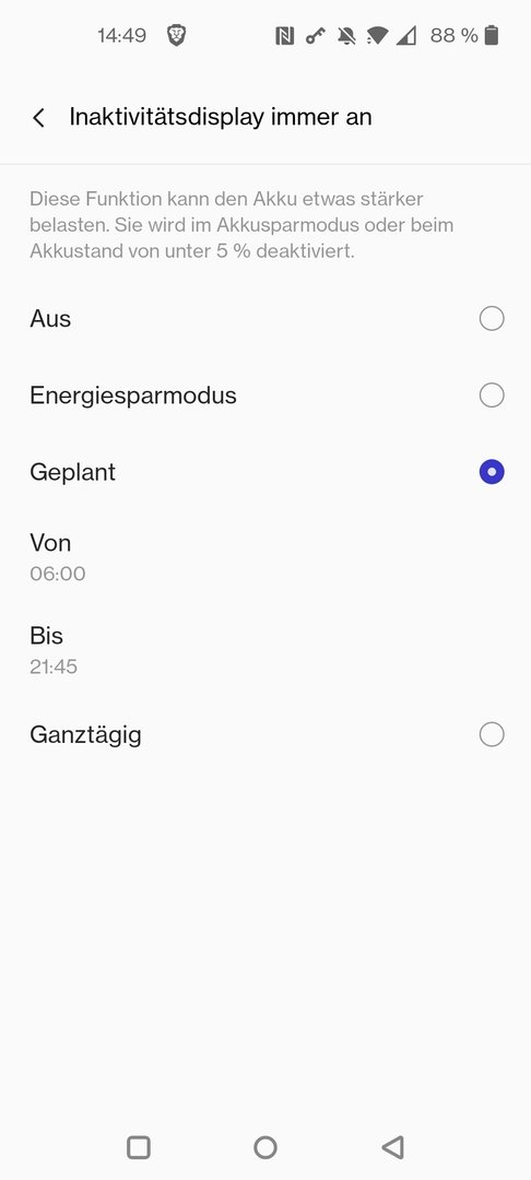

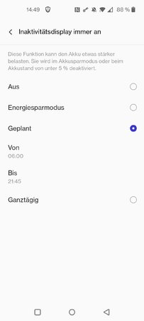

Testweise auf "Ganztägig" gestellt und habe es dunkelt bei Belegung des Sensor erst ab und geht dann aus bzw geht wieder an wenn der Sensor nicht mehr belegt ist.
Normalerweise ist es auf "Geplant" eingestellt(siehe unten) dort ist das Verhalten identisch.

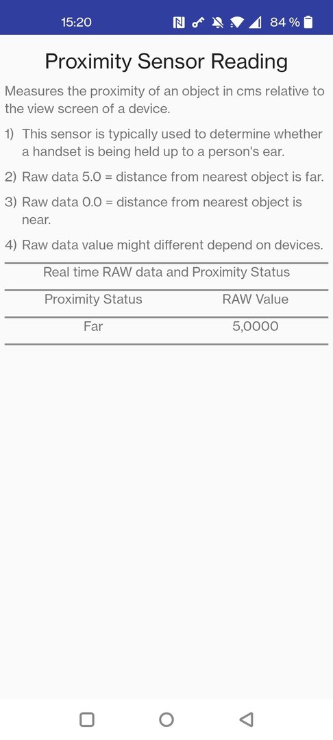

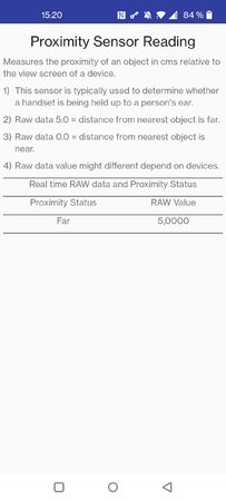

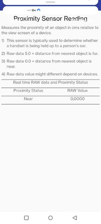

In der App Sensor List ( von vedacool) muss es im übrigen so (siehe unten ) ausschauen.
