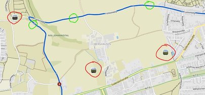

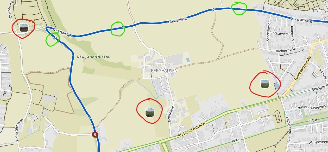

Hier mal eine Darstellung zu den falsch positionierten Fotos.
Die blaue Linie, das ist der Weg, wo ich lang gefahren bin. Das passt, da funktioniert es mit den Standortdaten.
Rot eingekreist, wo die Fotos angeblich gemacht wurden. Und grün eingekreist, wo ich die Fotos tatsächlich gemacht habe.
P.S.: kein Waldgebiet, alles freie Sicht zum Himmel.
