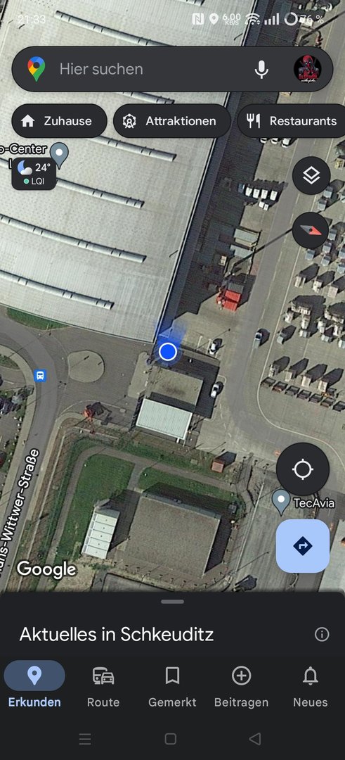

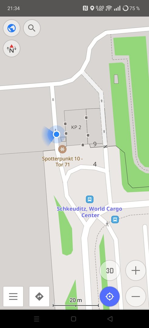

Naja müssten Gelb und Blau nicht übereinstimmen immerhin habe ich meine Position nicht verändert ich habe da ja gesessen.
@jorgethorm blau ist deine Position..laut dem Bild. Mit welcher App hast das getestet? Maps?
@jorgethorm einmal Maps und einmal deine App..beides passt wunder..vielleicht 2 Meter falsch.

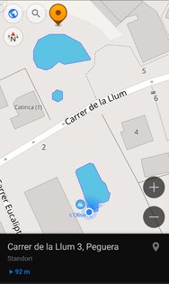

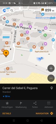

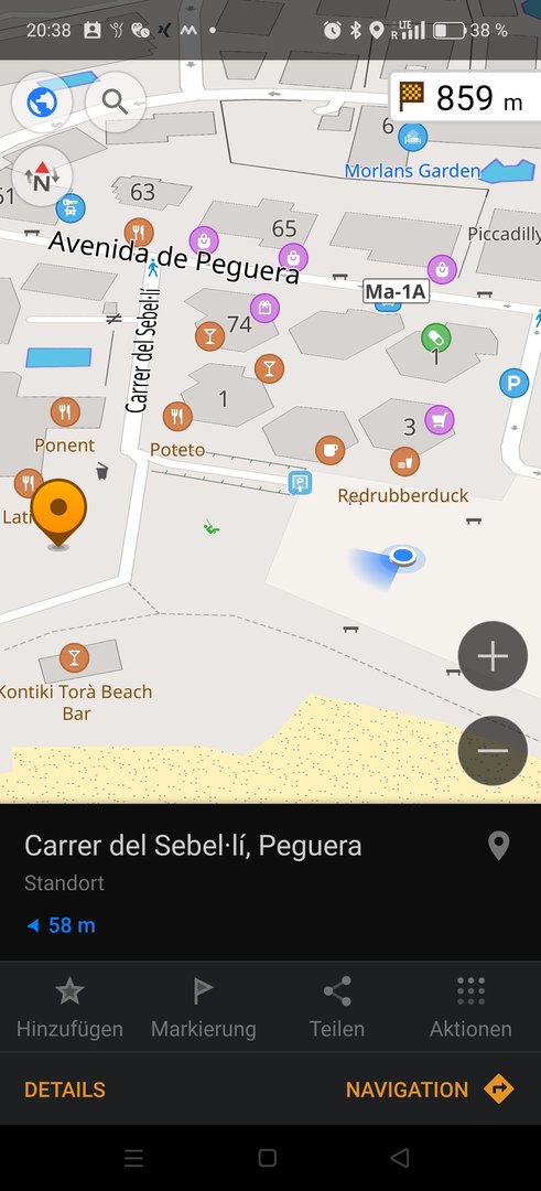

Habe es nochmal probiert: Standort habe ich mit Google Gallery über OSM öffnen gemacht. Auch hier wieder Orange und "live Standort" komplett verschieden.
@daywalker1911 Wo ist der Standort vom Foto in Orange? Ich sehe nur den "live Standort"
  • Wow
Reaktionen: Badtz-Maru
@jorgethorm ich hab keine Ahnung was du jetzt wissen möchtest ehrlich gesagt..der live Standort ist doch der den man braucht. Keine Ahnung was der orange sein soll..sieht für mich aus wie ein Ort an dich den man dann antippt und sich dorthin navigieren lassen kann
Ich will doch nur wissen wo genau ich gerade bin..alles andere juckt ja keinen.
Oder erkläre mir was der orangene Punkt bedeuten soll.
Reaktionen: marcodj
Naja ich möchte sehen wo du das Foto aufgenommen hast und ob das übereinstimmt. Das ist doch auch das besprochene Problem von diesem Thema. Ich möchte nämlich wissen später einmal wo ich das Foto exakt genau auf den Punkt genau aufgenommen habe und nicht irgendwo unter 200 m entfernt davon das stimmt ja dann nicht
@jorgethorm in beiden Apps genau dort wo der Standort angezeigt wird..dort wo es blau ist.. Vielleicht 2 Meter Fehlertoleranz.

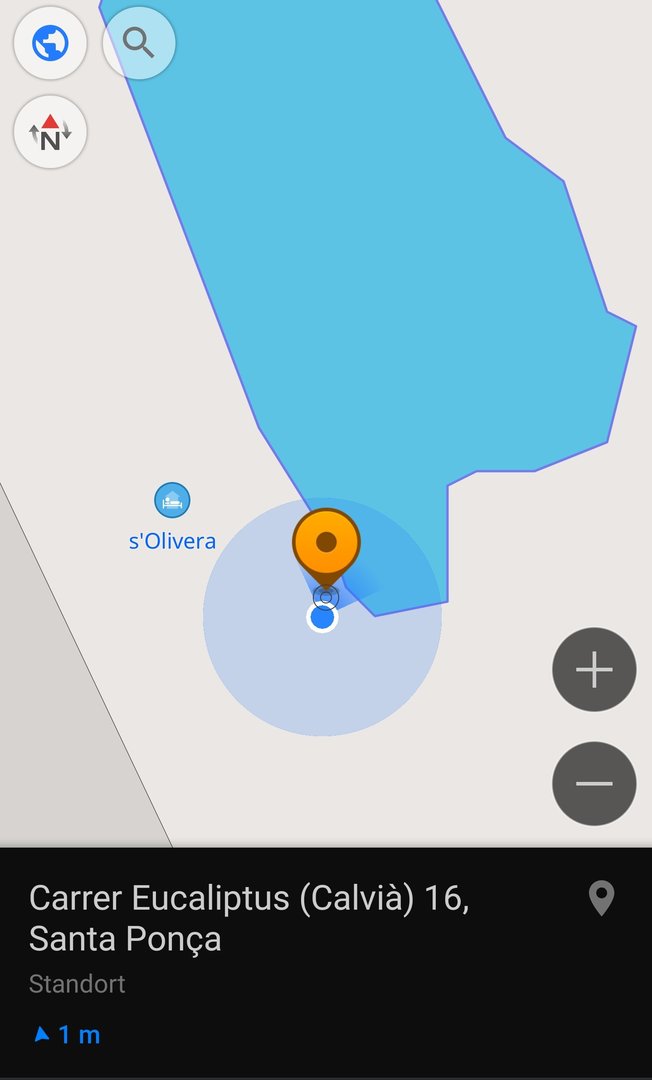

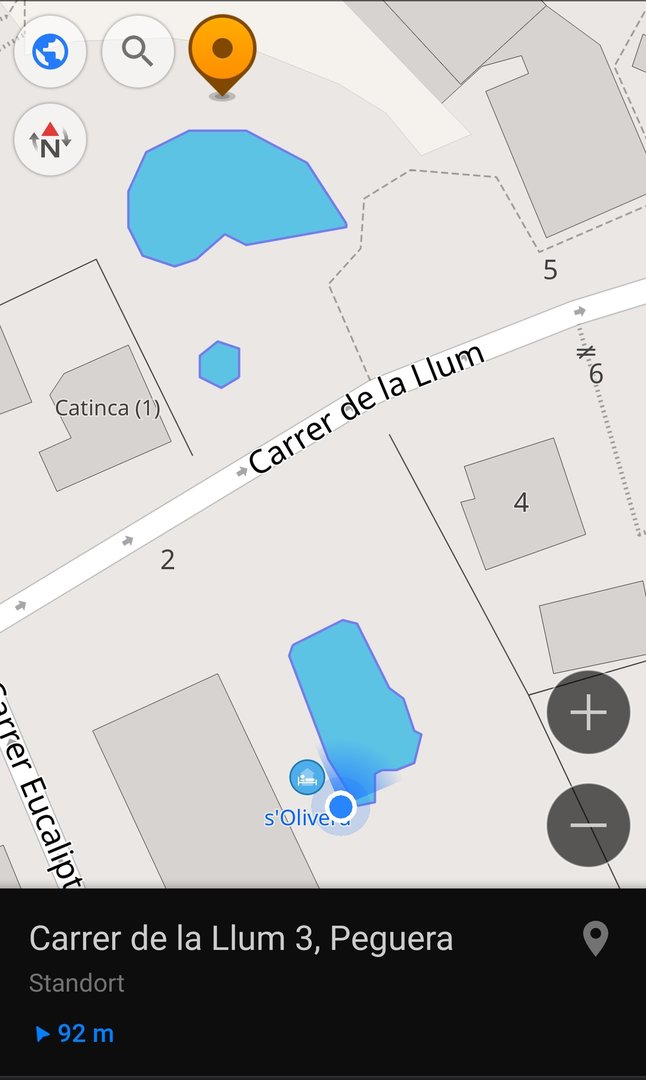

Getestet Oneplus Kamera und direkt danach GCam Mod
Abweichungen :
Oneplus Kamera =92m
GCam = 1m
Karte OSM
Da scheint ja echt ein Bug vorzuliegen. Unglaublich
