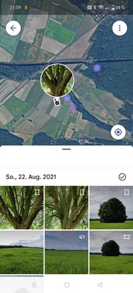

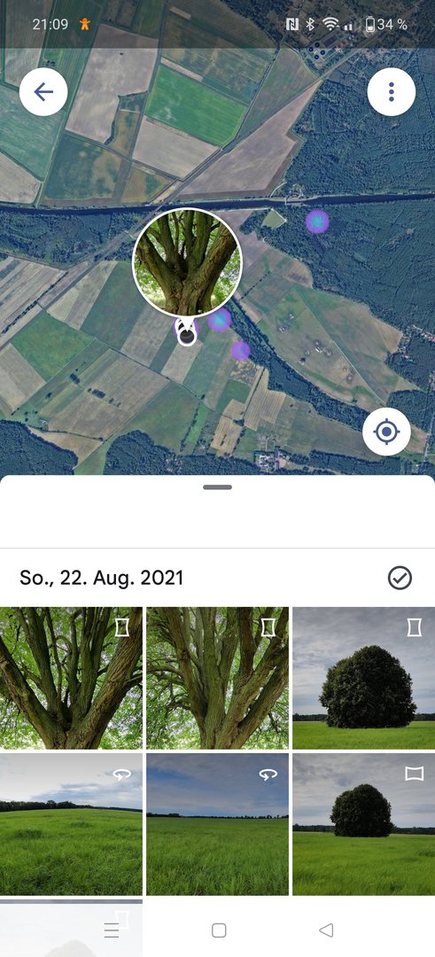

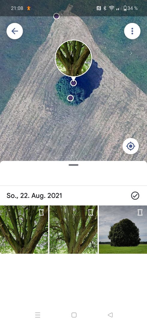

Ich habe Bilder von 2021,
mit meinem OnePus 8T mitten im Wald und mitten auf einem Feld aufgenommen,
da stimmen die Positionen genau.
Wenn ich Bilder mit meinem OnePlus Nord CE 3 Lite und OnePlus 12 an ähnlichen Stellen mache,
werden die Positionen irgendwo im nächsten Ort angezeigt,
an Stellen in deren Nähe ich nicht mal war.
Screenshot_2024-07-11-21-09-00-77_965bbf4d18d205f782c6b8409c5773a4.jpgScreenshot_2024-07-11-21-08-49-13_965bbf4d18d205f782c6b8409c5773a4.jpg

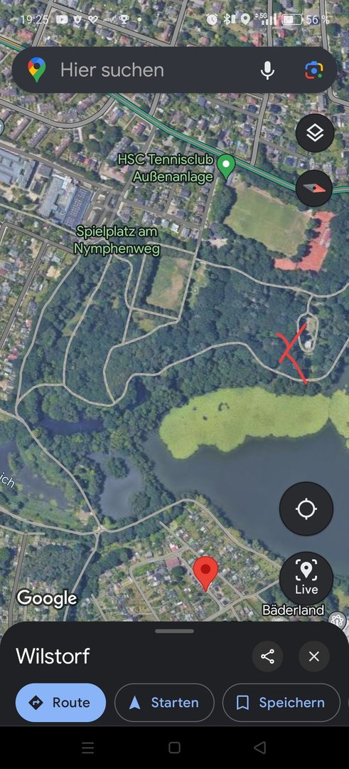

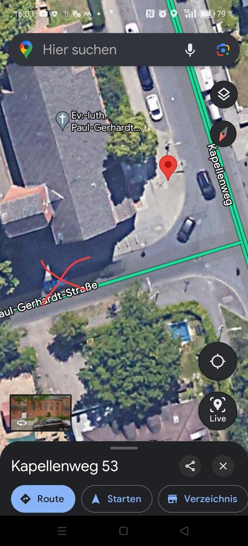

So eben vom Joggen gekommen (gleiche Konfiguration wie oben) diesmal kam ein Bild, wohlwollend betrachtet an 20-30m daneben. Und bei einem wae es katastrophal daneben. Ich habe keine Ahnung warum das so ist, scheint ja ein Mega Bug zu sein

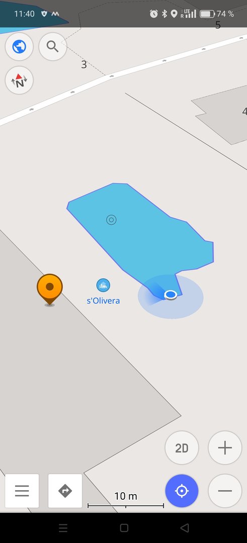

Gerade getestet und bei mir ist es immer noch vorhanden.
Reaktionen: Badtz-Maru
