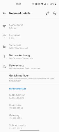

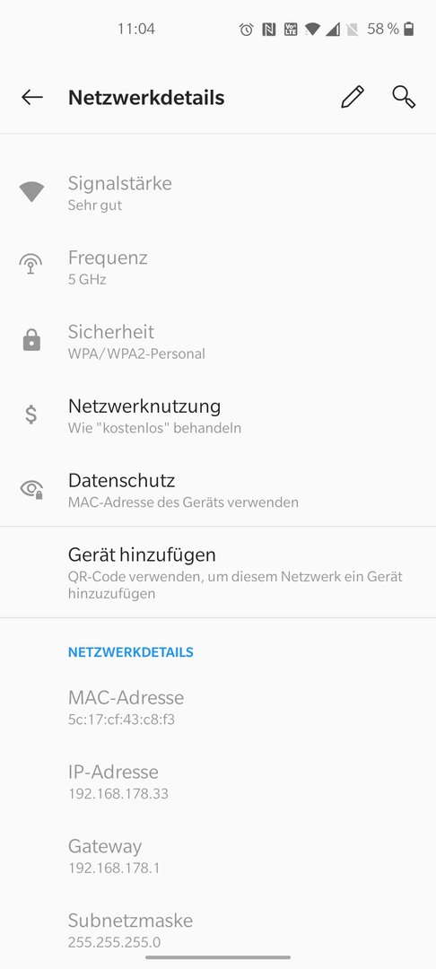

Ich habe die App öfters neu installiert, Handy im Recoverymodus zurückgesetzt und mit Benachrichtigung rumgespielt, und das hat alles nichts gebracht. Heute Morgen habe ich gesehen, dass die Whatsapp-Sicherung angehalten wurde, wegen " Warten auf Wlan", Daraufhin habe ich die Wlaneinstellungen mal angeschaut, und gesehen, dass es an die Einstellung Netzwerknutzung lag "automatisch" und habe die auf kostenlos umgestellt, jetzt bleibt Wlan verbunden, und Whatsapp Anrufe funktionieren wieder.

Das war es auch noch nicht, dann habe ich "intelligente Netzwerkverbindung" gesetzt, und jetzt funktioniert es.
Das Nord verliert im Standby die Wlan-Verbindung.
