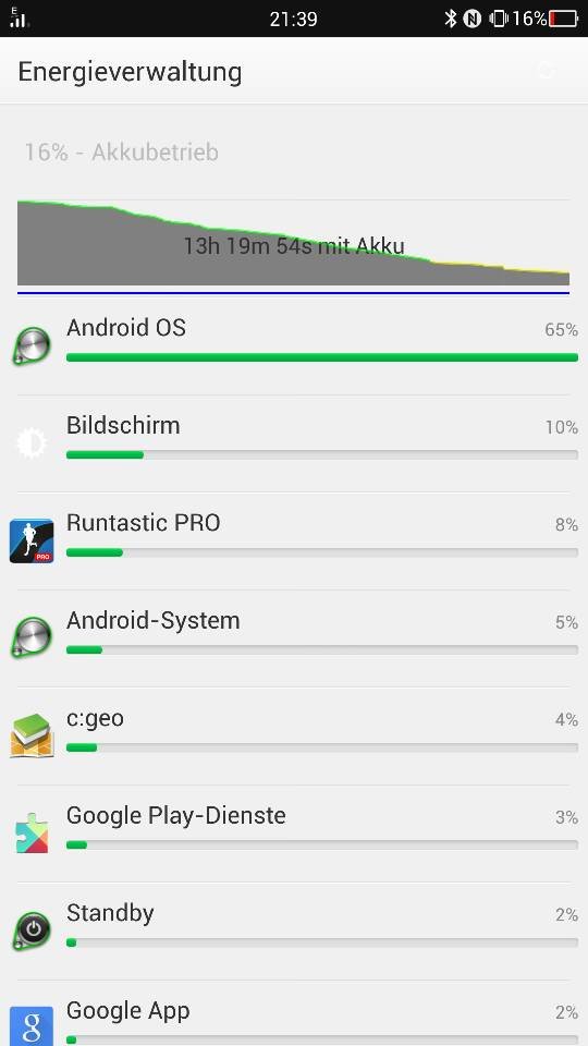

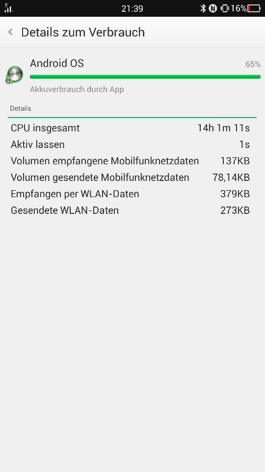

Ich nutze die Mystery Rom seit einigen Tagen und mir ist heute aufgefallen dass der Verbrauch von Android System sehr hoch ist. Zu dem ist die Zeit seit aufladen weniger wie die Zeit wo Android System aktiv war
Hier mal ein paar Screens von heute: - Album on Imgur
Zusammenfassung: 10h ohne Ladegerät, 3h SOT, 10% Restakku. Ich könnte kotzen.
Das kann doch nicht normal sein.
