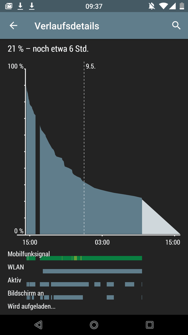

@BR-146:
Mit diesem Phänomen bist du nicht allein. Die Akkulaufzeit ist bei mir auch um einiges schlechter geworden. Außerdem spielt die Anzeige komplett verrückt. "Aktiv" und "Display" sind munter an oder aus obwohl ich das Gerät nicht verwendet oder nur wenige Minuten an hatte.
Display war bis dahin knapp 2,5h an! (Helligkeit 10%)
Werde mal einen factory reset durchführen...
Gruß FAbi
