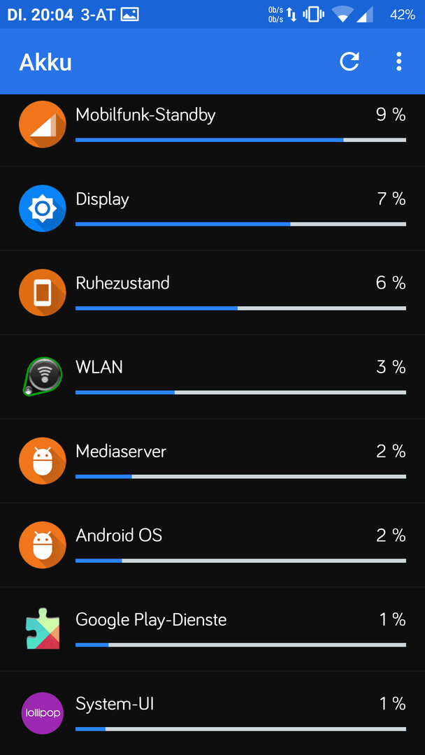

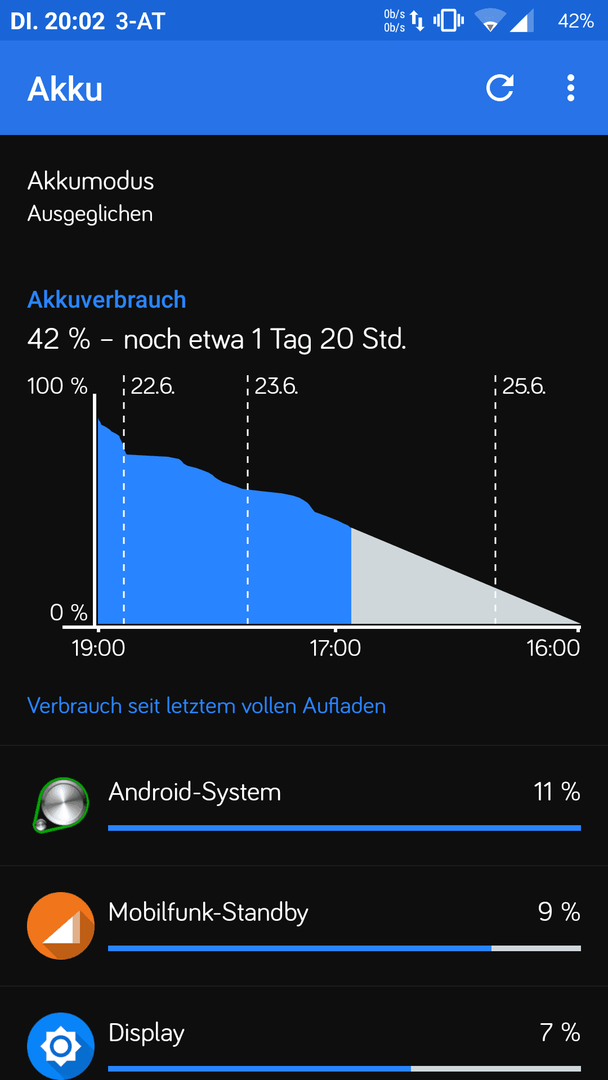

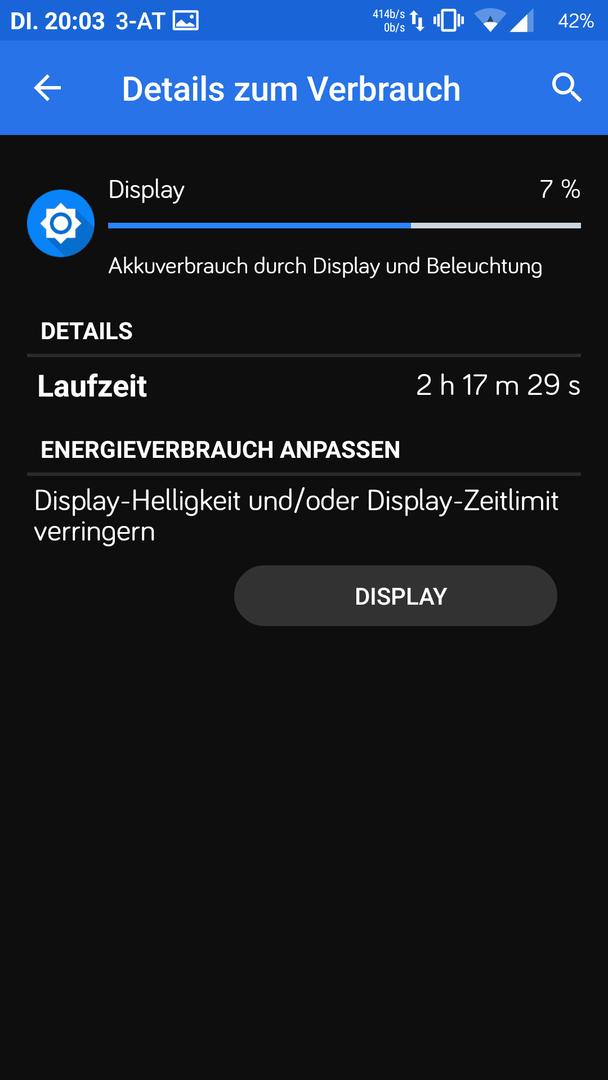

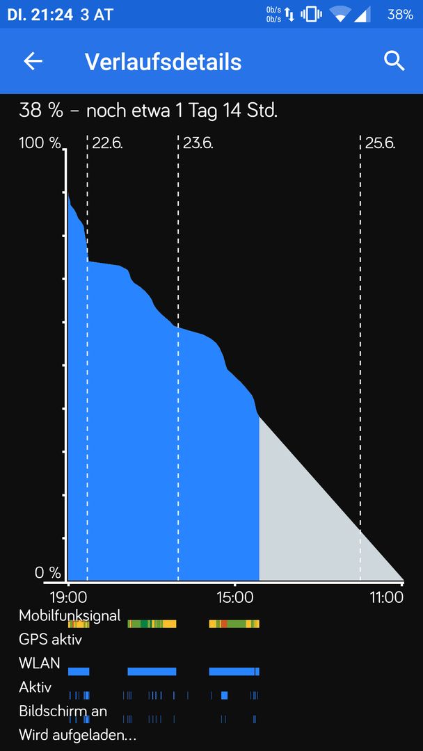

Hey Leute, könnt ihr mir sagen wovon der hohe Akkuverbrauch von androidssystem kommt? Oder ist das normal?
Könnt ihr so draufschließen oder sind infos von Bettetbattetystats notwendig?

Dein Gerät läuft, wenn ich das richtig deute, bereits > 2 Tage (fast 3?) und du hast noch 42% Akku übrig.
Wenn du dann "nur" ca. 2h Displayzeit (= ca. Nutzungsdauer) hast ist doch klar dass das Display nicht der erste Verbraucher ist bei so einer langen Laufzeit.
Drück auch mal auf die Grafik und poste hier die Detailansicht... nahezu jeder vergisst das!
Man sieht weder deine Netzverbindungsqualität, noch ob du Wakelocks hast. Ein Urteil ist so unmöglich.
Allein von den Screenshots her würde ich jedoch sagen dass es normal ist...
edit: Was auch selten genannt wird, war der Akkuverbrauch mal besser?
Ich meine nicht die angezeigten Werte, denn diese ergeben seit Lollipop gern mal keinen Sinn.
Ahh mist, habe ich tatsächlich vergessen. Danke dir.
Naja hab vor 2 tagen neu geflasht, aber auch wenn es so wenig DoT hat, war androissytem und mobilfunkstandby so hoch.
Ich muss zugeben, dass ich eig. nichts sehe, doch normalerweise darf es im flightmodus nicht so viel Akku verbrauchen oder?
Normal is da ja innerhalb von 6-8h 1-2% oder gar nix?
Du hast oft relativ schlechtes Netz, in diesem Zeitraum sieht man auch logischerweise einen höheren Verbrauch. Besonders der kurze "rote" Zeitraum. Hier sehe ich auch den einzigen richtigen Wakelock der wahrscheinlich mit einer permanenten Aufrechterhaltung/Suche des Netzes einhergeht.
In den Flugmodus-Phasen ist der Verbrauch deutlich geringer, nach vielen % Verlust sieht das zumindest nicht aus.
Dann fällt noch auf dass der Graph bei dir erst ab ca. 90% Akku beginnt. Entweder hast du da nicht voll geladen, oder du hattest das Gerät vllt. noch kurz am USB. Soweit ich das bei mir beobachten kann wird die Akkustatistik gelöscht sofern der Akkustand nicht bereits <90% (kann auch etwas weniger sein) gefallen ist. Das bedeutet wiederum dass die vorherige Laufzeit und Displayzeit gar nicht mit in die gepostete Statistik eingegangen ist.
Letzter Punkt wäre WLAN:
Warst du in der Zeit permanent zu Hause / Büro / sonst wo mit dem WLAN verbunden?
Evtl hast du aber auch die Option "Erkennungsfunktion immer verfügbar" in den erweiterten WLAN-Einstellungen aktiviert.
Falls ja, mal abschalten und beobachten ob sich der Verbrauch noch etwas bessert.
Bei mir kommt es zudem selten vor dass WLAN aktiv bleibt obwohl ich es abgeschaltet habe.
Könnte daher auch ein Bug sein (CM12.1).
Mein Fazit: Für die teilweise schlechte Netzverbindung ist die Laufzeit sehr sehr gut!
Mr Android schrieb:
...aber auch wenn es so wenig DoT hat, war androissytem und mobilfunkstandby so hoch.
Versteh ich nicht? Gerade wegen der wenigen DOT und der im Verhältnis dazu langen Gesamtlaufzeit von >2 Tagen ist es normal dass die beiden Werte höher sind.
edit: Der Verlauf wird übrigens immer steiler, je länger die Laufzeit ist. Das sieht dann evtl. nach einem stärkeren Verbrauch aus... Psychologie :eek::D
Reaktionen: SaschaKH

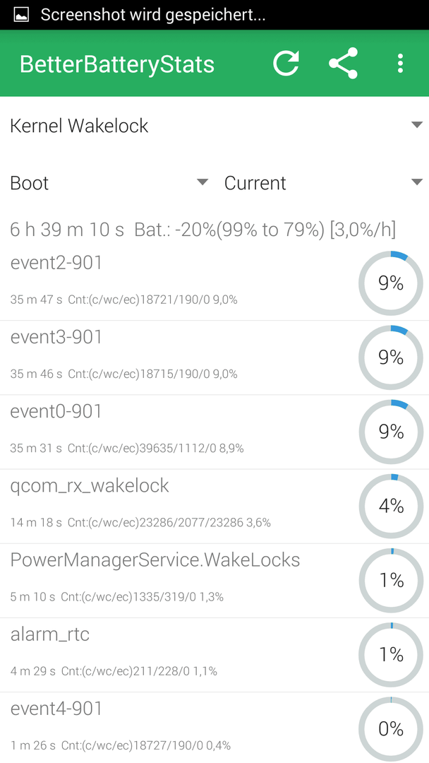

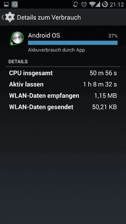

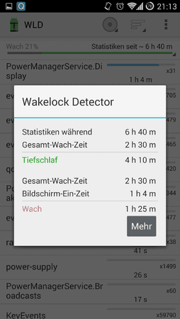

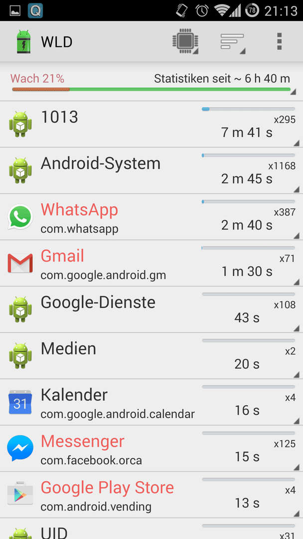

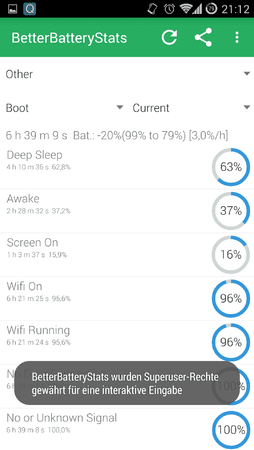

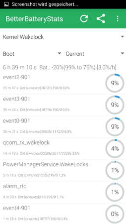

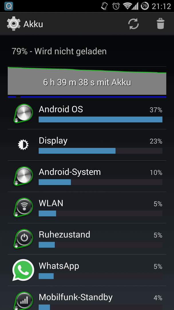

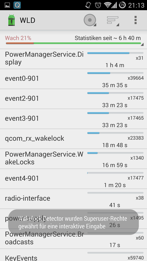

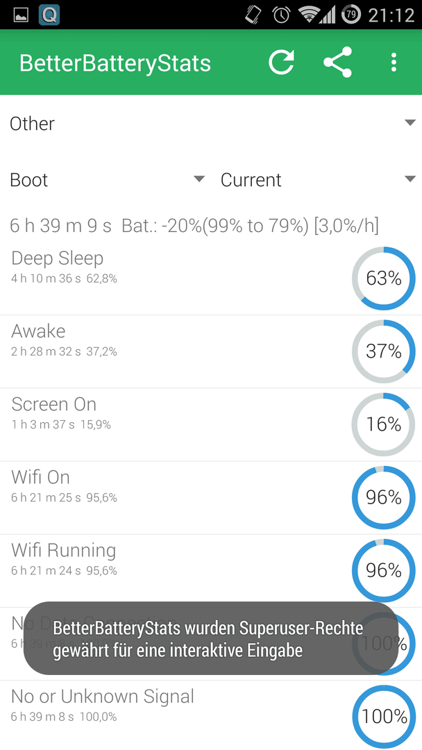

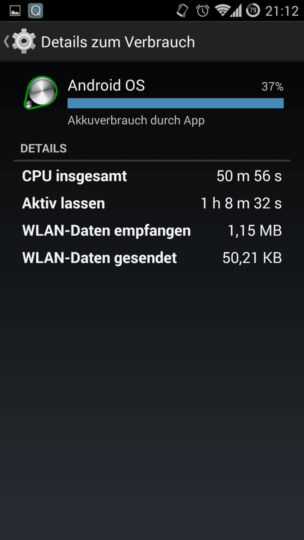

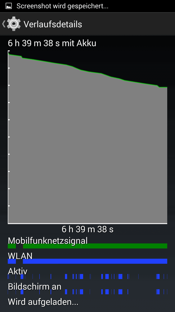

Also so langsam weiß ich nicht mehr was ich tun kann. Habe einige Zeit lang Probleme mit Android OS gehabt. Dauernd war "Aktiv lassen" mit einem hohen Wert behaftet und hat das Phone wach gehalten. Kurioserweise hatte ich nach ein paar Ladezyklen das Problem nicht mehr. Android OS war ruhig und alles war gut. Grundsätzlich habe ich bei sowas immer neugestartet und auch mal Flugmodus ein und aus (das hat manchmal auch geholfen), aber seit einiger Zeit ist Android OS wieder mein Hauptverbraucher. Anscheinend liegt es an irgendwelchen event wakelocks.
CM11S 05Q, Boeffla 2.10, superSU, TWRP. Braucht ihr noch weitere Infos? Achja ich habe keine neuen Apps installiert, was das hätte beeinflussen können.
Hoffe ihr könnt mir helfen. Bin nämlich ansonsten mit CM11S super zufrieden.
