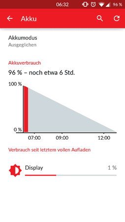

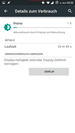

Hallo. Ich bitte euch um Hilfe. Also ucgich sag gleich das ich ein Laie bin. Ich kenne mich nur sehr wenig mit diversen begriffen, etc. Aus. Ich hab mir ein Oneplus one gekauft. Gebraucht, über einen Freund. Der meinte, der akku gehöre bald mal getauscht (12h leistung). Gut, gesagt getan. Ich hab mir die datenschutzeinstellungen genauer durchgesehen und einiges deaktiviert. Ebenso hab ich die facebookapp auch vom handy gelöscht. Da die sehr unheimliche dinge aufführt.
Somit dachte ich, wenn der neue akku kommt, muss ich locker über den tag kommen. Tja! Denkste! Nicht mal 6 stunden hält er! Obwohl er schon 5mal komplett ent- und geladen wurde. Ich weiss echt nicht mehr weiter! Vielleicht wurde mir ein defekter akku von amazon geschickt?
Ps; hab das handy bevor ich es übernommen habe, auf werkseinstellung zurückgesetzt. Updates braucht es auch keine.
Hab ein foto angehängt
Danke für eure Hilfe.
Beziehst du dich jetzt einzig auf den Wert den das System dir anzeigt?

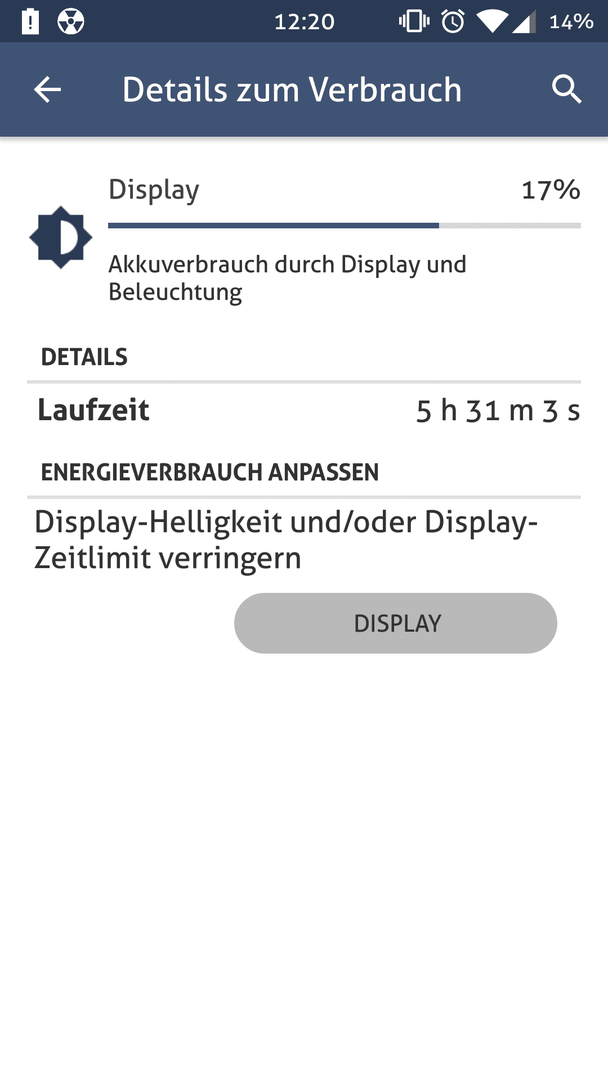

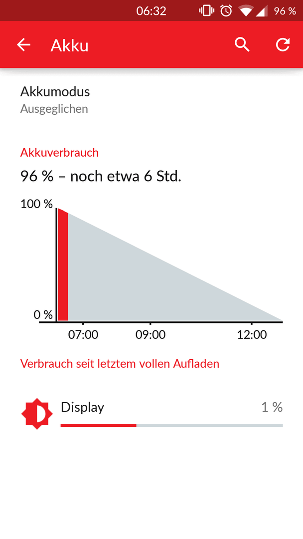

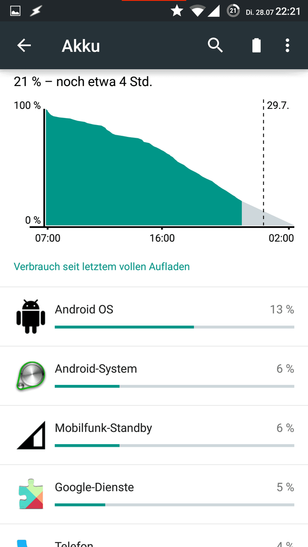

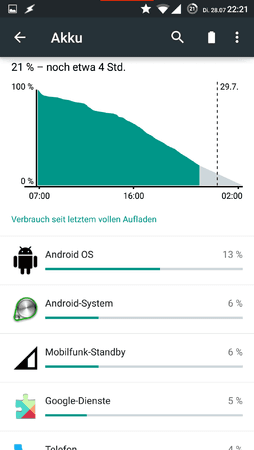

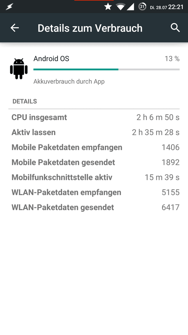

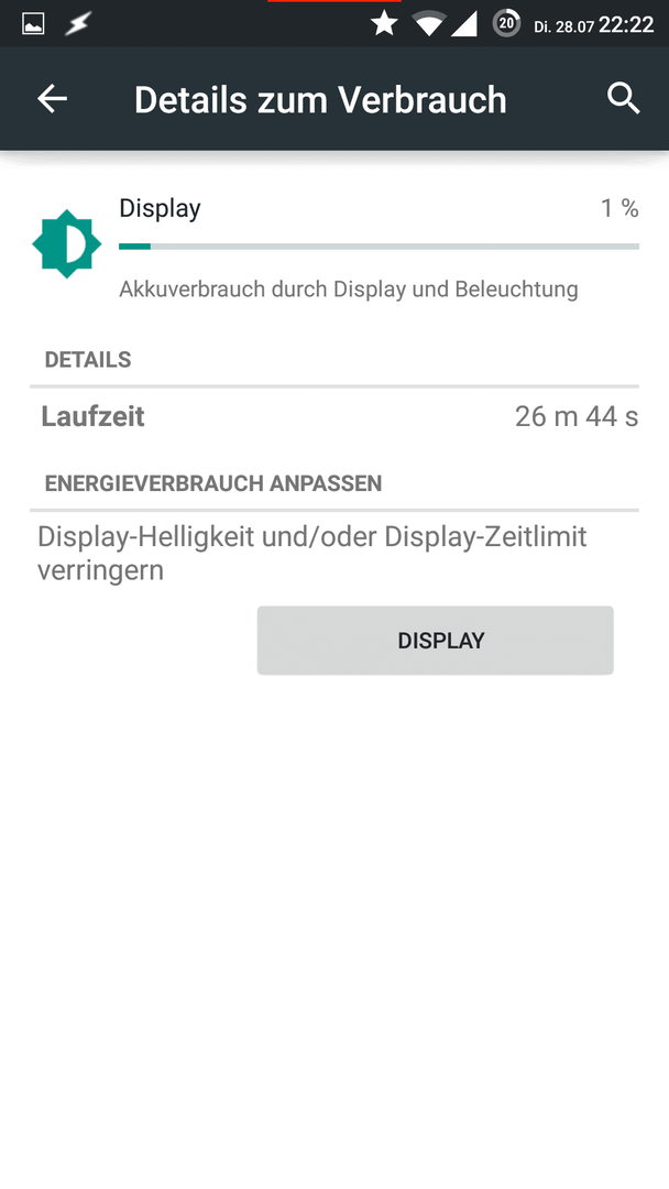

Also bei mir nervts aktuell gewaltig... und ich weiß nicht was da los ist. Vielleicht kann mir jemand helfen? Normal ist das doch nicht bei 26 Min. Display...
Habe OxygenOS mit Boeffla Kernel installiert.

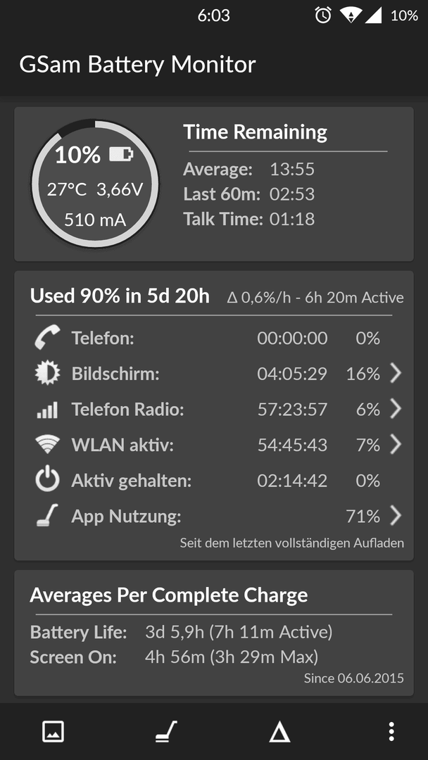

Installier mal Gsam Battery Monitor und lasse das min. einen Zyklus mitlaufen und poste das Ergebnis.
Wie sieht denn der detaillierte Verlauf aus wenn du auf die Grafik drückst?
Soweit ich weiß hat OxygenOS noch immer nicht den SystemUpdateReceiver Bug durch die PlayDienste gefixt.
Wenn du dagegen nicht manuell Hand angelegt hast sollte dein OPO dauer-aktiv sein!
werde ich machen...
Hab ich bereits händisch angepasst. :/

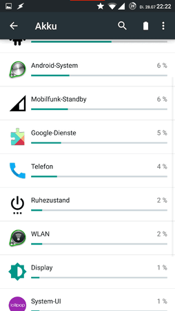

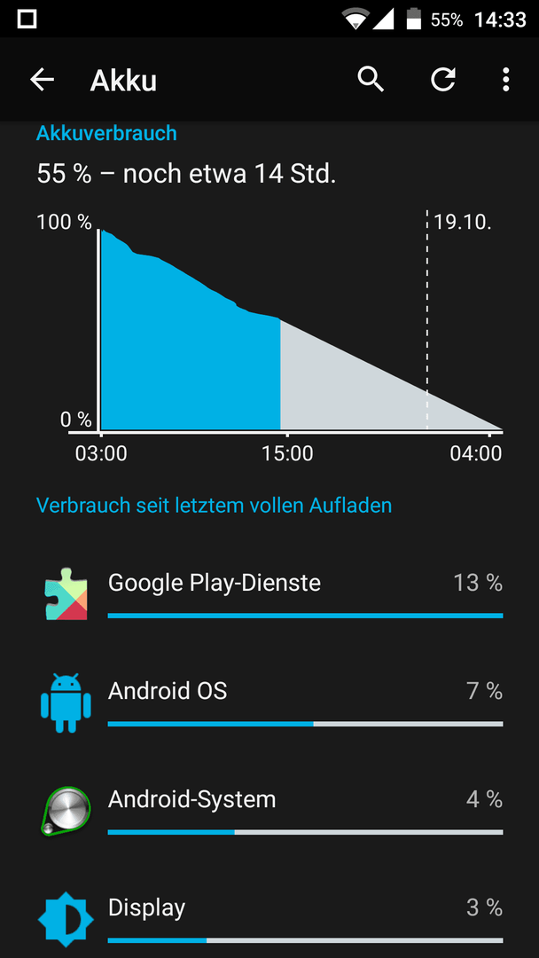

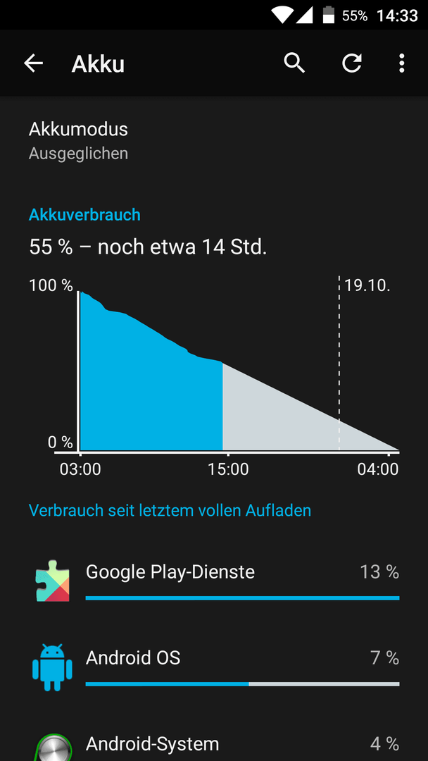

Zu allererst: Ich besitze seit vier Tagen das Oneplus One. Habe es mir im sehr guten Zustand via eBay-Kleinanzeigen gekauft und bin mit der Leistung absolut zufrieden. Was mich tierisch abnervt: Es gibt tausende von ROMs anscheinend und den Überblick, welche ROM relevant und aktuell ist, habe ich schon längst verloren. Ich musste mein OPO komplett zurücksetzen, da es ein riesen Problem mit den Umlauten und einigen Satzzeichen gab, die mir nicht angezeigt wurden (ein Font Downloader aus dem Playstore war leider daran schuld und ehrlich gesagt meine eigene Blödheit). Als FW habe ich dann die "CM 12.1-YOG4PAS1N0" auf mein OPO geflashed. Soweit auch mit Erfolg, hoffe allerdings es ist auch wirklich das aktuellste OS.
Jetzt habe ich aber folgendes Problem:
Ich habe gestern Abend den Akku zu 100% geladen und aus dem Ladekabel genommen. Ungefähr eine Stunde YouTube-Videos geschaut: Akku war auf 91% (soweit okay). Dann habe ich es nebenhin gelegt und mich schlafen gelegt, bin aufgewacht und der Akku hatte nur noch 74%. Im Oneplus-Forum habe ich dann die Sache mit den Google Play-Diensten gelesen und auch alles soweit befolgt. Zu diesem Zeitpunkt war der Akku auf 62% (kaum genutzt). Ca. drei Stunden später hatte ich trotzallem dann 55% Akku. Und nach wie vor das Handy kaum genutzt. Höchstens mal draufgeschaut, was der Akku so macht und fertig. Screenshots habe ich hinzugefügt.
Nun zu meiner Frage: Was kann ich genau tun? BT ist aus, Mobile Daten ebenfalls. Standort ist auf "Nur Gerät" gesetzt und das war es schon vorher. Ich mache mir ziemliche Gedanken gerade, dass da nicht wirklich etwas rund läuft. Zumal ich die Erfahrung sammeln durfte, dass das gute Stück mal über zwei Tage ohne Strom ausgehalten hat.
Kann es eventuell sein, dass der Akku neu kalibriert werden muss?

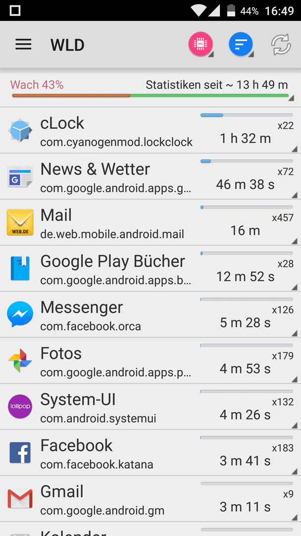

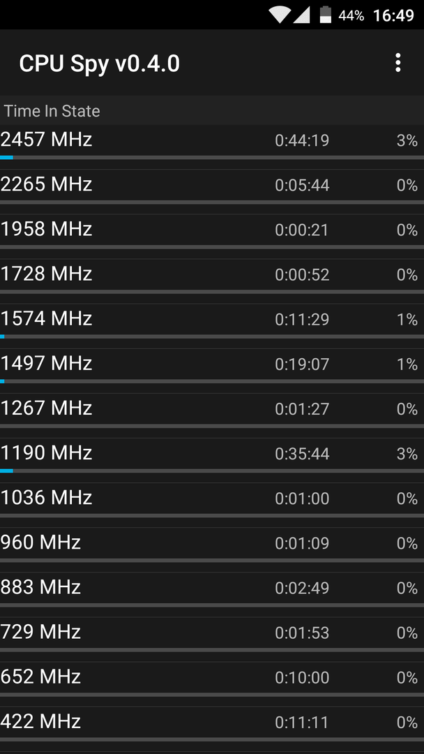

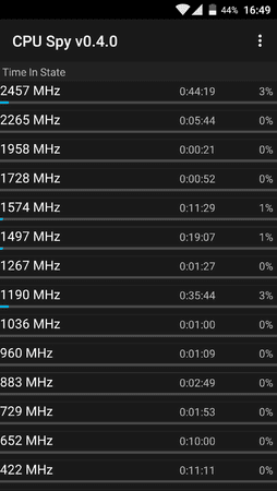

Installiere mal CPU-Spy und den Wake Log Detector.
Gucke erstmal, ob dein Handy überhaupt in den deep sleep geht. Und dann guckst du mal im WLD, was dein Handy wach hält.
Software ist aktuell! Meine persönliche Empfehlung : Handy rooten und zum Beispiel mit Betterbatterystats schauen was im Hintergrund dir den Akku zieht! Habe noch Greenify drauf, seit Wochen läuft alles wie es soll! Bin sehr zufrieden!
Okay, also ich habe als erstes mal den Rat von prototyp01 befolgt und lasse mal ein-zwei Screenshots zukommen. Ich weiß ja nicht, ob sich dadurch schon näheres erahnen lässt. Sorry, was das alles betrifft bin ich noch ein Newbie... Ich hoffe, ihr verzeiht es mir, falls ich mich hier und da eventuell etwas blöd anstelle... :)
