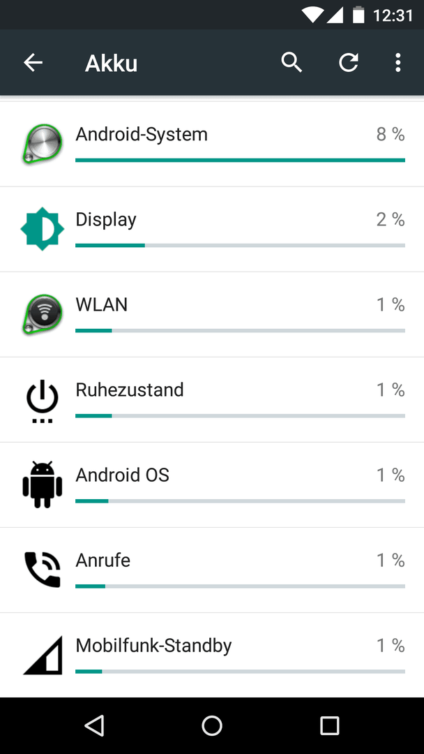

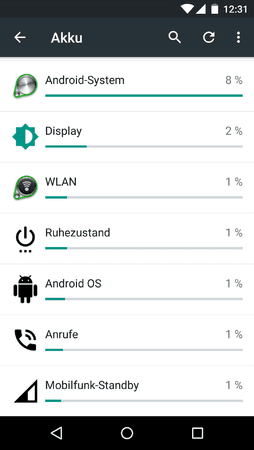

Hab das Gerät seit gestern und mich wundert, dass das Android-System bei mir das 6-fache an Akku gefressen hat und das nur über die Nacht! 9% Akkuverbrauch im Deepsleep ist heftig wie ich finde wobei ich das Gefühl hab, dass es irgendwie random aufgeweckt wird.

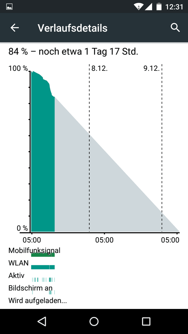

Ich hab jetzt seit gestern als ich es so gegen 12 Uhr vom Netz genommen hab 30 Minuten DiplayOn Time.
In der Nacht dürfte aber keine großartige Interaktion davon gewesen sein (Daten im Anhang).
Ich verstehe halt nicht warum das System das vierfache an Akku frisst. Bei allen meinen Vorgängern war das System stets unter dem Display.

Zunächst kann man schon mal sagen dass das Gerät in der Nacht mehrfach, teilweise auch länger, aktiv gewesen ist,
jedoch das Display (Bildschirm an) aus blieb. Ob jetzt aber die Dauer des Inaktivitätsdisplays zur allgemeinen Displayzeit gezählt wird und
ob das Inaktivitätsdisplay überhaupt unter "Bildschirm an" verzeichnet wird weiß ich nicht.
Am besten beobachtest du das mal in der kommenden Nacht...
Das letzte Drittel ist in der Früh als ich aufgestanden bin. Das ist normal, da lieg ich erstmal zum Aufwachen und check mal alles durch was so passiert ist. Die Aktivitäten davor verstehe ich nicht.
Werd mir wohl mal eine andere ROM suchen und testen ob das dort auch so ist.
Diese Anzeige ist viel zu ungenau und mit Lollipop schlechter geworden. Wenn man auf Android - System tippt sieht man was den Verbrauch verursacht.
