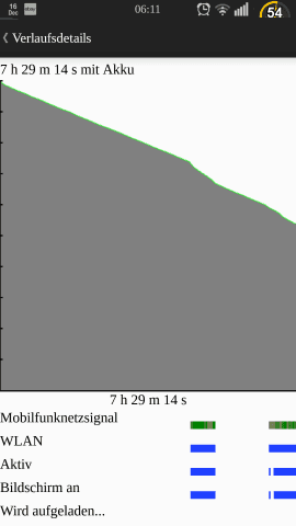

Das ist ja gerade das schöne am O+O das man eben nicht mehr mit Flugmodus arbeiten muss, sondern es einfach ausschalten kann und der Wecker geht trotzdem. Ich muss aber auch bemängeln das es im Schnellstartmodus, den ich immer benütze, offensichtlich nicht wirklich abschaltet, sondern wohl nur in so einen very deep sleep Modus versetzt wird, der auch nicht viel mehr ist als der Flugmode.
Hatte es jetzt diese Nacht das es über 40% verbrauchte, obwohl es ausgeschaltet war. Hab dann gesehen das irgendwas es wohl fast die ganze Zeit auf 1,5 GHz gehalten hat. Wobei ich schon etwas die neueste beta vom Boeffla verdächtige, der wurde ja gerade gestern aktualisiert, naja mal sehen.
