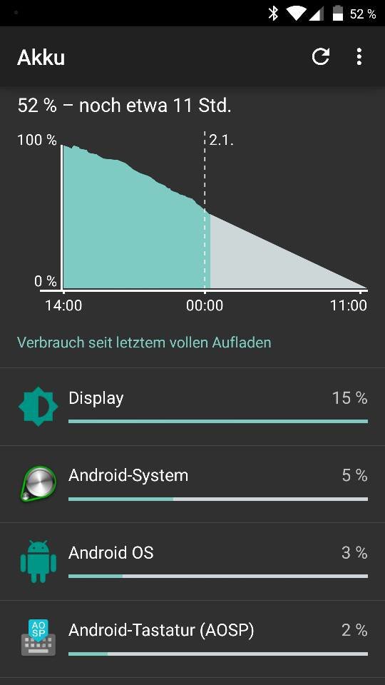

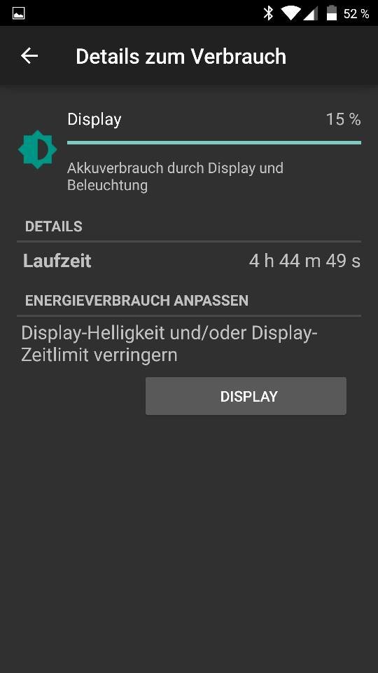

Aktuelle Laufzeit mit Darkobass Lollipop Rom und AK Kernel kann sich sehen lassen: heute leider nicht leer bekommen

AK Kernel Nightly oder Stable?
Der Nightly
Reaktionen: Fabi
Im Wifi oder Mobilnetz?
Welche Helligkeitseinstellung?
Bluetooth an?
Telefoniert?
Viel Spiele gezockt?
Wifi und Mobil, Bluetooth ist dauernd an wegen der Verbindung zur G Watch.
Telefoniert Ungefähr 30 Minuten.
Spielen mache ich auf dem Handy nicht, dafür gibt es tauglichere Geräte
Helligkeit fast ganz unten, habe ich Immer so, ist Hell genug.
Hauptnutzung war E-Mail, Tapatalk und Nachrichten Lesen
