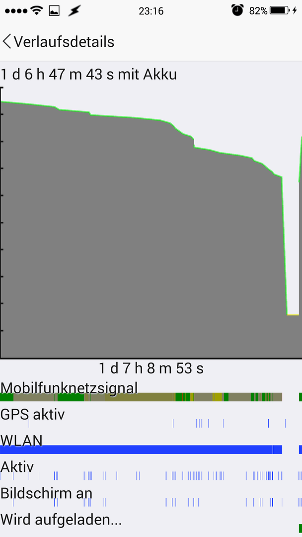

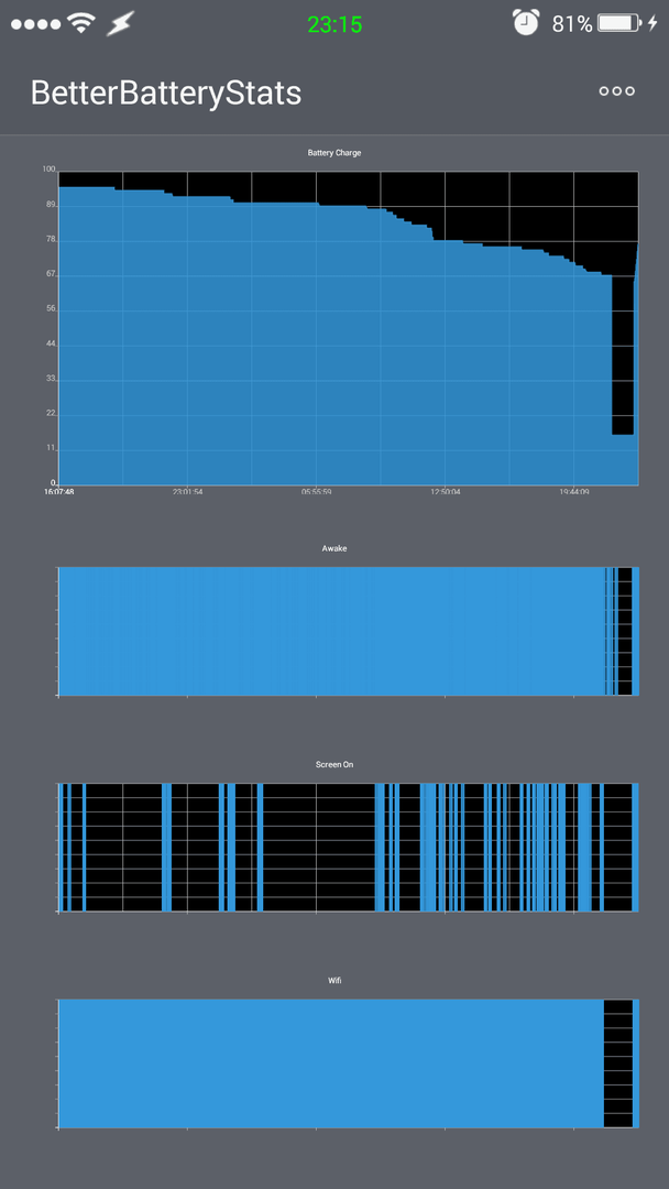

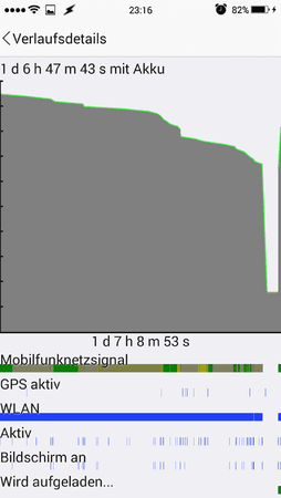

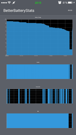

Mein Problem scheint schlimmer zu werden. Heute ist der Akkku von ~60% auf 16% runtergrauscht innerhalb von 1,5h im Flugmodus :( Ich habe es also eher zufällig noch gesehen bevor es aus gehen würde. Hab dann heruntergefahren und später neu geladen.

Oh. In der zeit gab es auch keinerlei empfang.
Ich war im Flugmodus, da wird jeglicher Empfang abgeschaltet :sad: Und trotzdem dieser Verbrauch.
Wieso nutzt man den Flugmodus? Den Sinn begreife ich immer noch nicht
Weil ich in einer Turnhalle war in der absolut kein Empfang ist. Um Akku zu sparen und um das Gerät nicht herunterfahren zu müssen, bin ich in den Flugmodus. So sucht sich das Phone nicht "tot". Basisstation suchen verursacht soweit ich das mitbekommen habe einen ausschlaggebenden Drain des Akkus.
