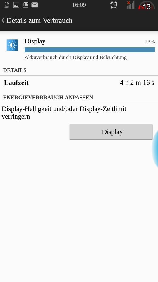

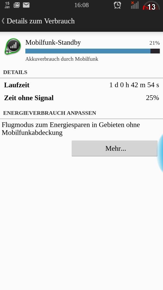

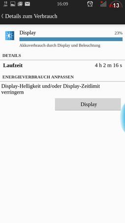

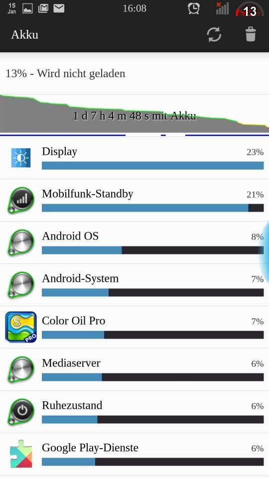

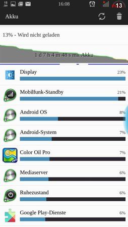

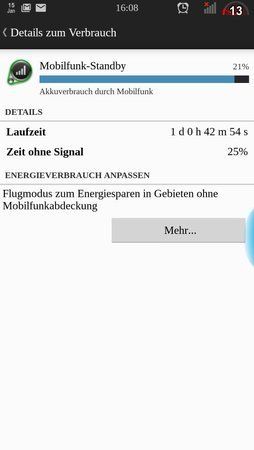

Seltsam bei mir sieht es irgendwie nicht so gut aus. Habe jetzt diverse ladezyklen hinter mir und kann sagen das die Akkulaufzeit meines Xiaomi MI3 besser war.
Ist das bei mir alles normal? Kann mal jemand drüber gucken?
Dein Mobilfunkempfang zieht wohl stark am Akku.
Hast du viel telefoniert? Oder nur ein schlechtes Netz?
Der Balken für den Empfang ist ja bei dir immer grau-gelb, alte kein so guter Empfang.
Falls es bei dir in der Umgebung kein oder Kaum LTE gibt, schalte dieses doch mal aus.. Dann sucht er nicht nach LTE
Ich habe D1 netz und in den Einstellungen auf 3G gestellt. Also denke ich kein LTE an oder? Sonst wüsste ich nicht.

Ja sind auch 25% Zeit ohne Signal also 24/4 -> 6 Stunden Netzsuche

Du nutzt d1. Das ist so oder so ein sehr starkes netz. Zudem kannst du uneingeschränkt lte nutzen.
Mit o2 verträgt sich das opo allgemein nicht ganz so toll. Abgesehen vom lte. Viele, ich auch, sind nicht um ein anderes modem gekommen.
Du hast es erfasst.

Sorry aber das sagt mir nur das Du wohl D-Netz hast oder Dich fast nur in Gebieten aufhällst die recht guten Empfang haben. Wo halt kein Signal ist nützt Dir auch das beste Modem nichts.
