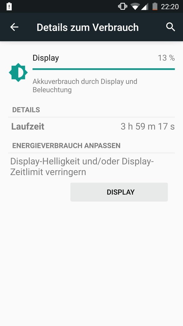

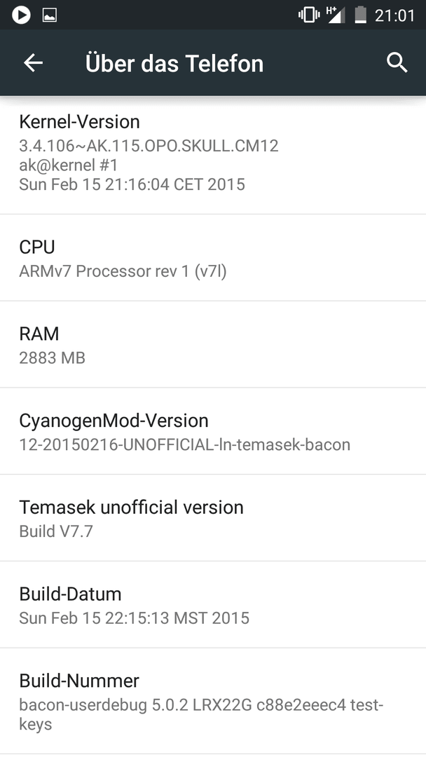

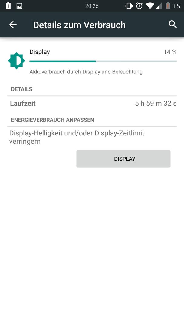

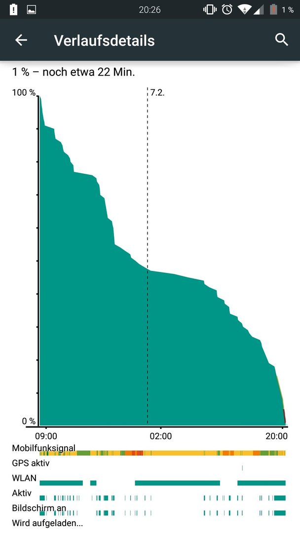

Edit: Temasek V7.0 sm mit AK110 ( yankactive u. Intelliplug 5.0)

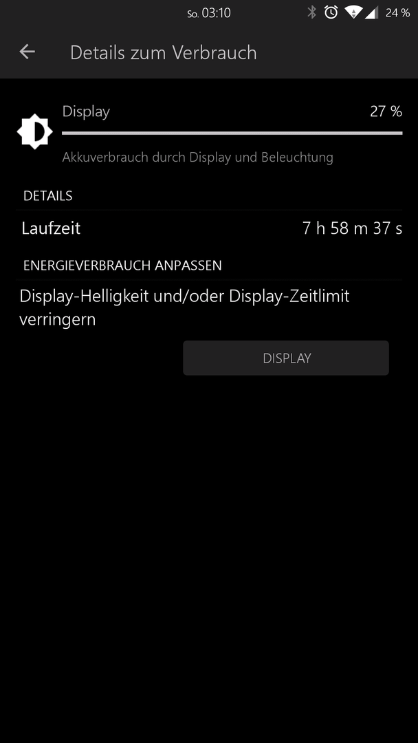

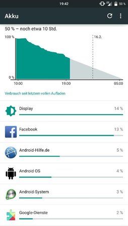

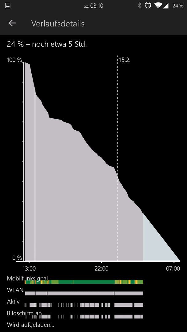

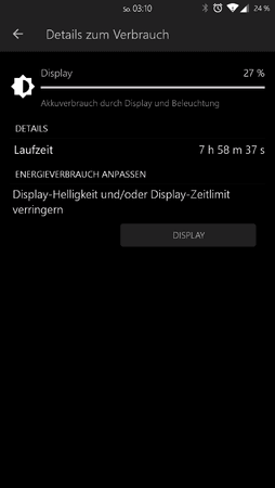

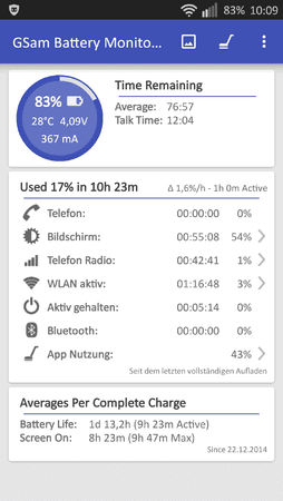

Immer wieder Top Werte, 24% Rest Akku, wird aber jetzt zu spät um zu schauen was noch geht
Temasek 7.4 mit AK113
Die kurze Unterbrechung im 1. Drittel lag an einem Neustart der Notwendig war weil nach dem Update meines Themes die Statusleiste am spinnen war.

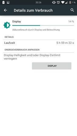

Xenon rom mit stock kernel

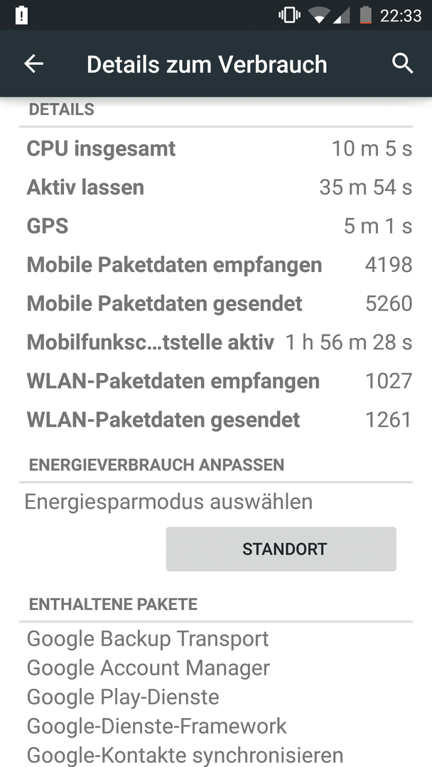

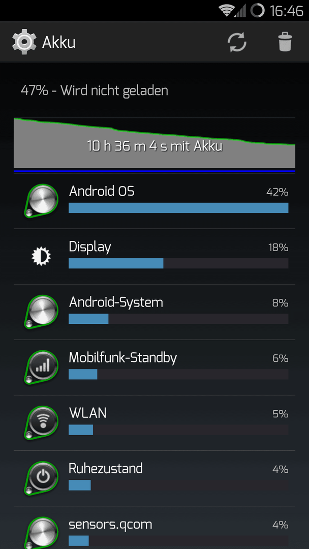

nach dem letzten OTA update ist meine akkulaufzeit auch eingebrochen.
mit der letzten version hatte ich zwischen 3 und 4 stunden dot
im moment liegt der "android system" mit 42% an der der spitze der verbraucher danch kommt display mit 18%
hat jemand eine idee, was das los ist!?

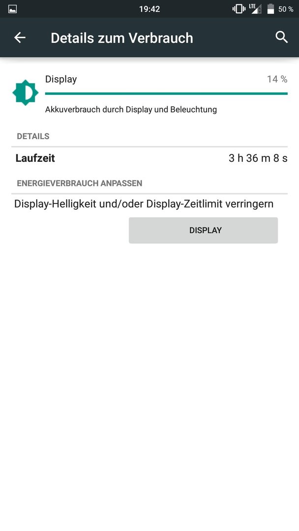

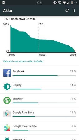

Habe mit temasek sehr hohen Verbrauch gerade, liegt wohl an Google-Dienste. Was muss ich machen, um bessere Laufzeit zu bekommen? Greenify oder auch andere Sachen?
Ähm, schonmal den Stock-Kernel versucht? Zwei Tage sind bei mir jederzeit drinnen, ohne jetzt irgendwelche nichtssagende Bildchen posten zu wollen.

Naja, glaubst wirklich es liegt am Kernel? Meine Googledienste brauchen viel Akku wie man sieht, wobei Poweramp nur 5% gebraucht hat bei 5h Musik hören.
Am Kernel allein nicht, aber in der Kombi Rom-Kernel.
Nicht alles was customisiert ist ist automatisch besser.
Du kannst die Google-Dienste ja mal bearbeiten, Updates deinstallieren oder so.
Ich war mal kurzfristig auf 40% mit den Google-Diensten, Updates deinstallieren, Chache/Daten Wipe hat alles nix gebracht, ebensowenig Chache/Dalvik-Wipe im Recovery.
Erst als ich das Gerät von selbst runterfahren dann abgeschaltet ein paar Stunden laden ließ, war das wieder normal; bin jetzt zwischen 10 und 12 Prozent, was immer noch hoch ist.
Aber offenbar wirkt sich das weniger auf den Akku aus.
