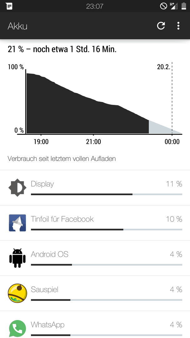

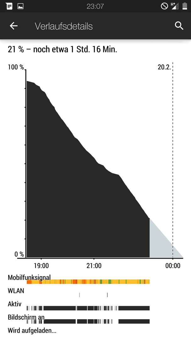

Hier mal ein negativ Beispiel von mir:

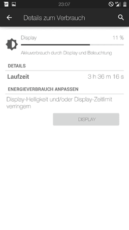

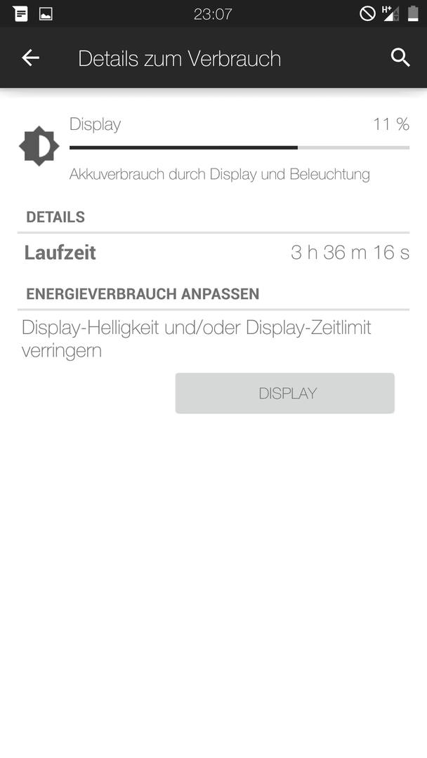

Helligkeit auf etwa 20-25%, Sync an bei durchgehend mittelmäßigen Empfang. Viel Whats App, Facebook und etwas Schafkopf spielen Da hilft dann auch ein Custom Kernel nicht mehr viel..
Gruß FAbi

Sync aus, den Rest der von dir genannten Anwendungen deinstallieren, bzw schlafen schicken bei Nichtverwendung, mit Greenify bspw.
Du könntest auch mittels AppOps die "Aktiv bleiben" Funktion, sowie die Ortung unterbinden.
Vor allem würde ich Autosync abdrehen.
Customkernel bringt dir ohnehin kaum ne spürbare Verbesserung, hingegen Verschlechterung sehr schnell und deutlich. In erster Linie geht es um Einstellungen, Nutzungsverhalten und miese Apps, wozu ich mind zwei der genannten zähle.

Mir ist bewusst, dass Anwendungen wie Whats App und Facebook nicht gerade zu einer guten Akkulaufzeit beitragen. Mit App-Opps verbiete ich bis auf Whats App so gut wie allen Apps/Diensten (v.a. den Google Diensten) das aufwecken und aktiv halten des Geräts. Mit Greenify habe ich komischerweise auf meinem OnePlus (mit KitKat u. Lollipop) schlechte Erfahrungen gemacht bezüglich der Akkulaufzeit! Vielleicht beißt sich da was mit den App-Ops? Werde es aber die Tage nochmal probieren!
Aber wie schon erwähnt, war ein Negativ-Beispiel wie es auch aussehen kann!
Gruß FAbi
