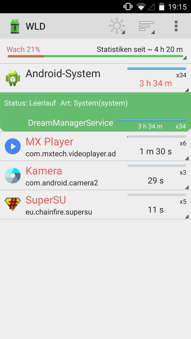

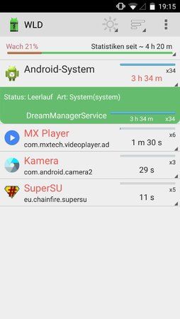

So, da mein Akkuverbraucht nicht besser geworden ist, habe ich mir WakeLockDetector installiert, warum hat mir das keiner hier empfohlen?^^
Irgendwie ist "Android-System" die ganze Zeit über wach. Was ist dieser "DreamManagerService" denn?

dazu brauchst du keine app! steht alles unter akku -> verbraucher
Ne unter Akku -> Verbrauch, kann ich nicht erkennen wie lange etwas Aktiv war, nur schätzen mit %-zahlen.
Diese WakeLockDetector-App schreibt alles genauer auf.
Kennt einer ne Lösung? Was ist dieser DreamManagerService?
da tippst du mal drauf auf den balken mit der prozentzahl und dann siehst du auch eine zeit.
Ja, ich sehe hier nur 29min. als Zeit, obwohl es eigentlich länger Aktiv war. (Laut WakeLockDetector ja solange wie das Handy eingeschaltet war)
Aso, das ist einfach ein Screensaver? Aber komisch es war AN, aber es wurde nichts ausgewählt, d.h. kein "Dessertebehälter", "Farben", "Fotorahmen", "Fototafel" und "Uhr". Wie ist das möglich, dass Daydram AN ist, aber nichts ausgewählt ist?

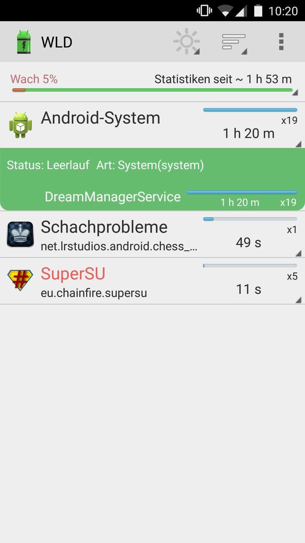

Ok, hier ein Update:
Android-System ist noch immer sehr Aktiv, obwohl DayDram off ist.

So schnell ist der Wakelock nicht weg, Starte das Handy nachher einmal neu, lade es über Nacht komplett auf, und beobachte Morgen nochmal bis Abends
Eigentlich sollte er dann weg sein
