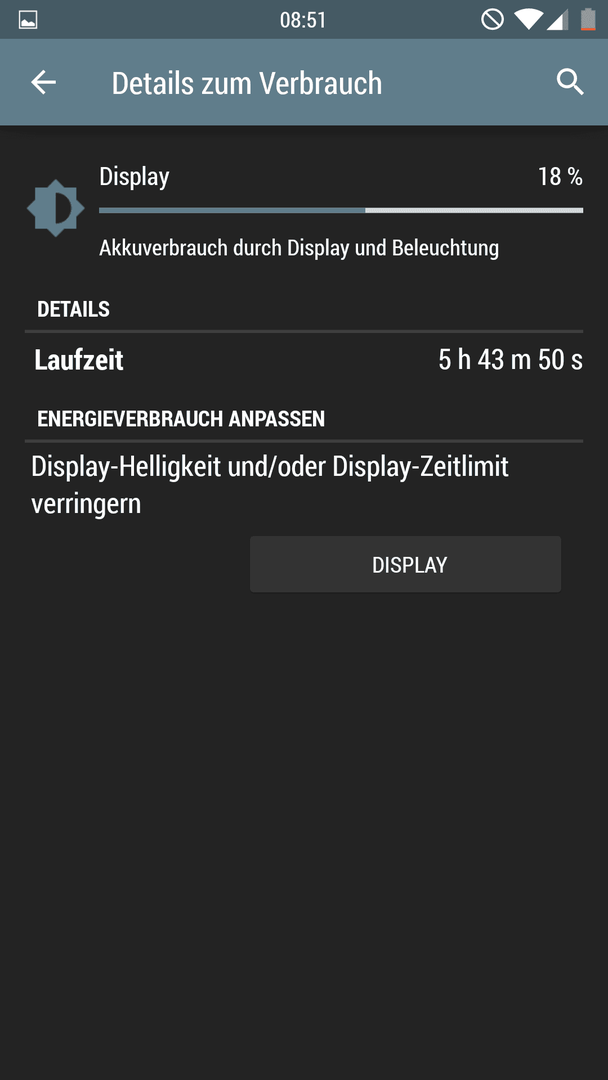

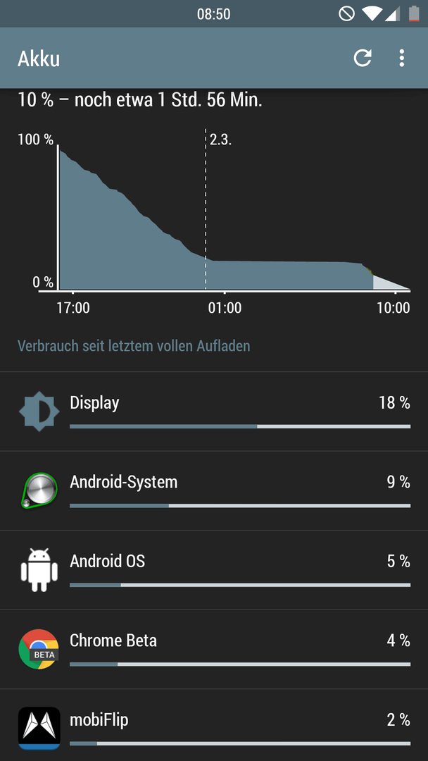

Irgendetwas läuft doch hier falsch! Habe nahezu 0% an Wakelocks und trotzdem bekomme ich keine besondere SOT hin und das bei nur 10% Helligkeit! Nutze die Datenschutz-Einstellungen um Apps das 'aktiv lassen' und 'aufwecken' zu verbieten. Außerdem bin ich mit dem Boeffla Kernel unterwegs mit einer in seinem Thread empfohlenen "auf Akku getrimmten" Config.

In der Kernelbeschreibung steht nichts von einem Akku sparenden Kernel. Habe nur eine Config, welche vom Dev "empfohlen" wird, angewendet. Mir ist natürlich klar, dass ich dadurch keine Wunder erwarten kann. Dennoch benötige ich keine Einstellungen die konsequent auf Performance und Gaming getrimmt sind.
Ganz egal ob Custom Kernel oder nicht: Ich denke, bei lesen von News bei einer fast geringen Helligkeit, so gut wie keiner Hintergrundaktivität und guten-sehr guten Empfang (Edge) sollte etwas mehr SOT drin sein. Deswegen frage ich mich einfach was hier falsch läuft.

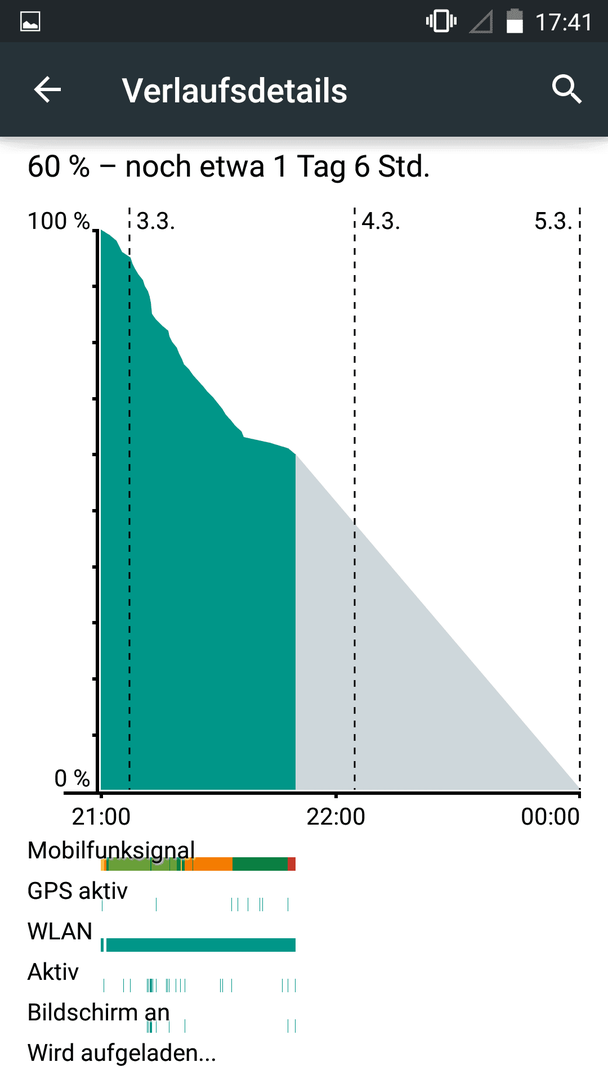

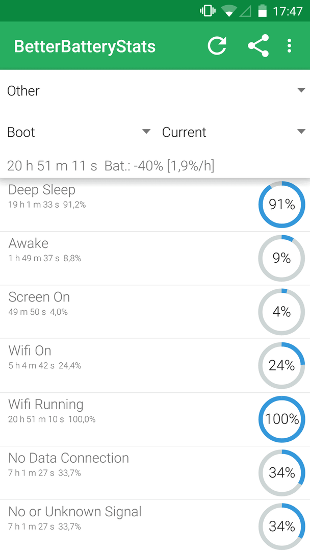

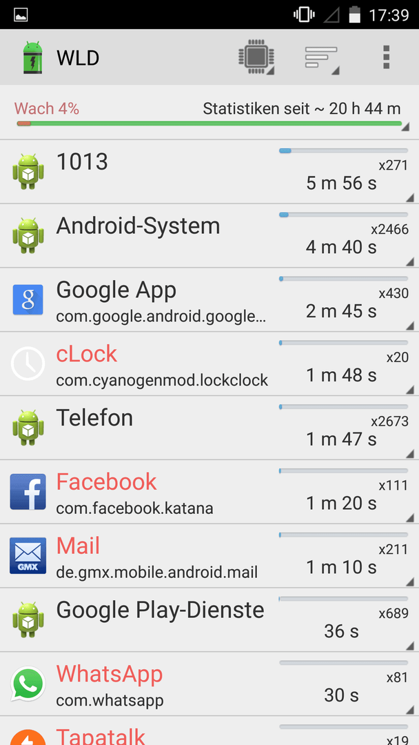

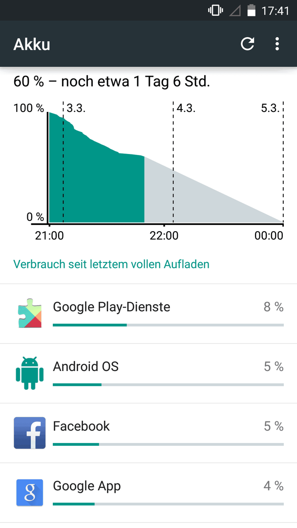

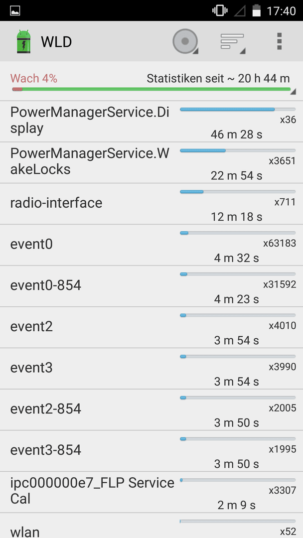

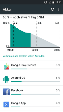

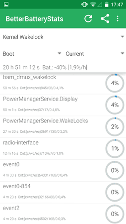

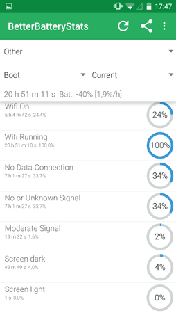

Hallo Freunde
vielleicht wisst ihr, dass meine Akkulaufzeit nie besonders gut war, immer ca 4h SoT
Hab mich mit der Zeit damit abgefunden, bis ich plötzlich an einem Tag nur 1h! SoT hatte mit einer Akkuladung
Hab dann mal ein paar Akku-Sparapps installiert, eine davon ist Amplify Battery Saver in der Pro Variante, mit der man die Zeiten, in der Wakelocks aktiviert werden, heruntersetzen kann
Und da kam es mir dann: Wenn mein Display ein ist und ich die Anzeige aktualisiere steigt die Zahl meiner Wakelocks!
Und das scheint meinen Akku leerzusaugen!
Ist alles nur Vermutung, kann ja auch sein dass ich spinne. Oder gibt es sowas tatsächlich? Wenn ja, kann man was dagegen tun?
Edit: nach ein wenig googeln hat sich herrausgestellt, dass es das gibt. Heißt PowerManagerService.Display. Aber wie man den Wakelock behebt weiß ich noch nicht

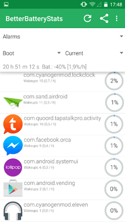

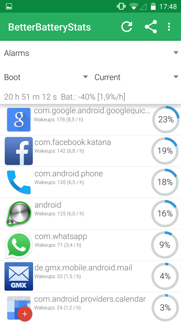

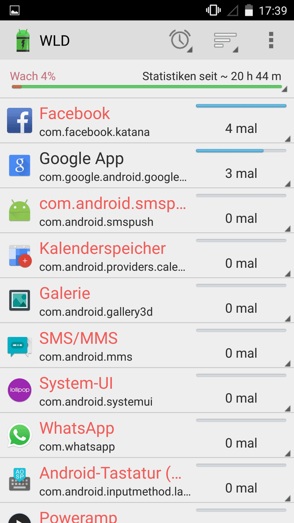

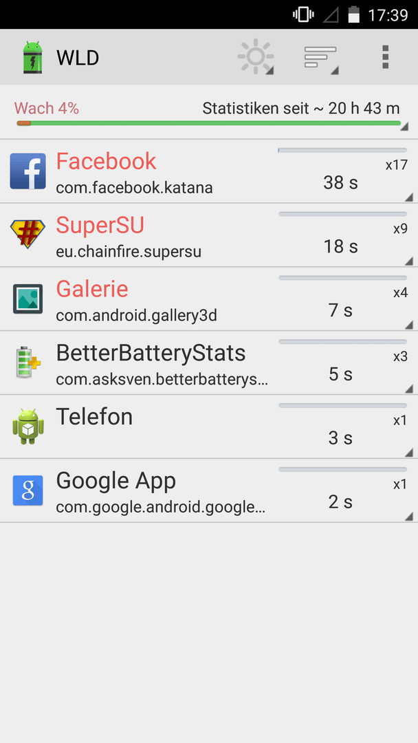

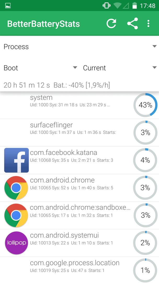

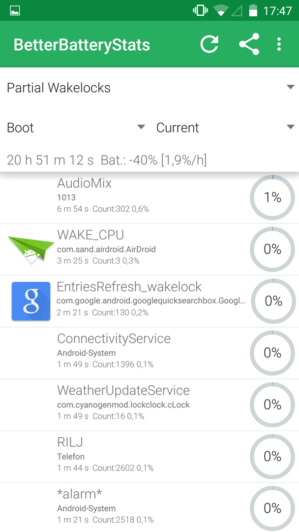

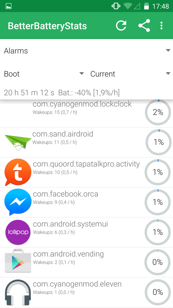

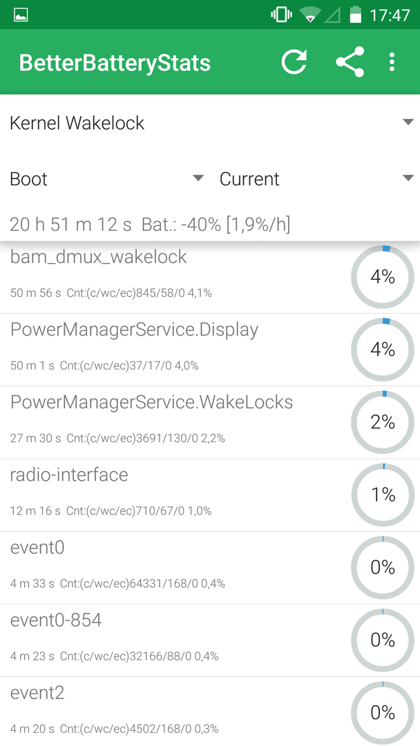

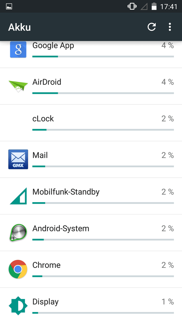

Hm ok habe ich jetzt au Screenshoots von BBS dabei.
Ich hatte nur 50min. DoT und Rest war der Bildschirm immer AUS. Schaut euch die Screenshoots bitte an und analysiert diese. Wo liegt der Fehler? Wo versteckt sich ein Wakelock?

@MrAndroid:
Also als aller erstes würde ich Apps wie Facebook, Fb Messenger, Google+, Google, Tapatalk, AirDroid, WhatsApp und vor allem den Google Play Diensten das aufwecken und aktiv halten des Gerätes verbieten. Ist ja beim One ganz einfach (Einstellungen - Datenschutz). -> Gerät einmal neustarten.
Außerdem fällt mir auf, dass du dauerhaft schlechten/gar keinen Empfang hast. In solchen Fällen mach ich einfach den Flugzeugmodus rein und aktivere dann nur WLAN. Ansonsten sucht das Gerät andauernd nach Empfang und das zieht ordentlich am Akku.
Hoffe ich konnte helfen.
Gruß FAbi
