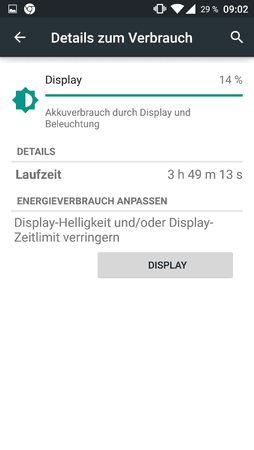

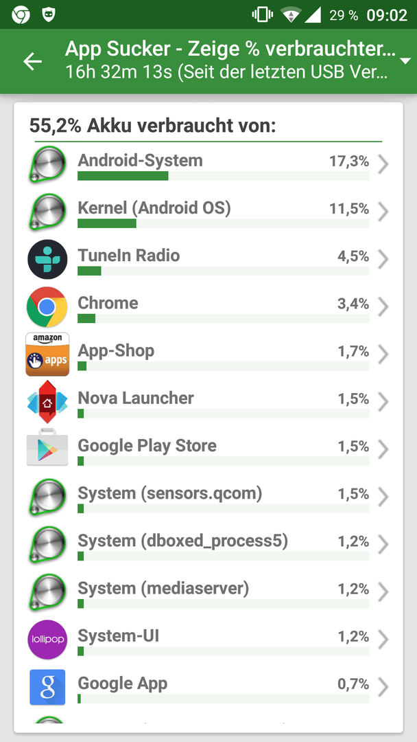

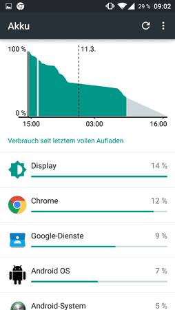

Und dann hier die Bilder zu meinem Akku-Verlauf seit gestern Mittag. Es hat sich leider kaum was getan im Vergleich zu cm11s. Vielleicht fehlen noch die richtigen Einstellungen.
Auf dem einen Screenshot seht ihr nur den Verbrauch durch die App-Nutzung (55% insgesamt). Auffällig ist, dass "Android System" 17 Prozent davon hat und der Kernel 11 Prozent. Hoch, oder?

N_Friedrich schrieb:
Habe gestern von cm11s (gerootet) auf cm12 gewechselt und gleich den boeffla-kernel mitgeflasht...
Eigentlich sollte doch alleine der boeffla-kernel eine Akku-Ersparnis bringen
So wie ich Dich verstehe hast Du CM12 (das wohl oft höheren Akkuverbrauch hat) nicht mit dem Stock Kernel getestet, somit kannst Du auch keine brauchbaren Vergleiche ziehen.
Und ne doofe Frage noch: Es reicht doch, einfach den boeffla-kernel zu flashen, man muss den alten nicht "deinstallieren" oder so?
Du kannst einen Kernel nicht deinstallieren, wie sollte den das ROM laufen ohne Kernel? Die einzige Möglichkeit einen Kernel los zu werden, ist einen anderen drüber zu installieren, was Du auch gemacht hast.
Es gibt ein paar Kernel die noch andere Komponenten im System verankern, die man dann getrennt löschen/deinstallieren muss, damit das ROM mit einem anderen Kernel einwandfrei läuft. Das ist allerdings weder beim Stock-Kernel noch beim Boeffla der Fall.
Die Einsparung beim Boeffla-Kernel scheint übrigens beim O+O nicht so stark zu sein wie beim S3, Du kannst aber mit dem Boeffla einiges mehr einstellen das Strom spar ohne das es gleich die Leistung (stark) einschränkt.
Reaktionen: kassi und N_Friedrich
Nach meinen Erfahrungen ist es mit CM12 auch nicht besser als mit CM11s, eine drastisch bessere Laufzeit hab ich jedenfalls nicht. Allerdings habe ich auch keinen anderen Kernel ausprobiert. Und ja, es reicht einfach den Boeffla zu flaschen.
An deinen Screenshots seh ich jetzt nichts ungewöhliches, zumal das System auch erst eine Weile braucht, um sich einzuspielen. Direkt nach dem falschen tauschen da Prozesse auf, die sonst deutlich weniger verbrauchen. Einfach mal ein paar tage nutzen...
Reaktionen: kassi

Eine Frage noch zum Verlauf in der Nacht. Da verliere ich trotz eingeschalteten Flugmodus ca. 1 Prozent pro Stunde. Habe hier öfter was von "deep sleep" und null Prozent Akkuverlust in der Nacht gelesen. Mein Tablet (Nexus 10 schafft das auch). Wie kann man das erreichen bzw. woran könnte es scheitern?
0 Prozent in der nacht klingt für mich fast unmöglich. Schau doch erstmal, ob dein OPO Aktiv wird in der Nacht Einstellungen => Akku => Klick auf das Diagram oben
Reaktionen: N_Friedrich
Werde das im Blick haben.
Hast Recht, 0 Prozent ist unmöglich, aber sagen wir einfach <1
@RoggaRolla: “0“% in mehreren Stunden ist nich unrealistisch! Hab diese Nacht halb2 den Flugmodus eingeschalten, mit 4%, & es heut Mittag um11 wieder mit 4% 'geweckt' ... & geladen:biggrin:
So, tatsächlich war das Gerät die ganze Nacht aktiv. Was für Rezepte gibt es dagegen? Wakelock Detector zeigt bei Google je 1300 "wakes" (oder was zeigt das an?) bei Google play Musik und noom walk (Schrittzähler). Sollte ich dieses Apps jetzt greenifien? Oder in den Rechten unter Datenschutz einschränken?
Dass ein Schrittzähler in der Nacht aufwacht, macht Sinn. Ich denke nicht, dass sich da was machen lässt, der muss ja immer überprüfen, ob du dich bewegst ;)
Play Music könnte man sicher mit greenify einschränken, das läuft ja dann trotzdem noch gut wenn du Musik hörst.

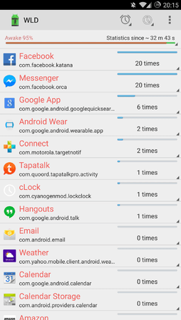

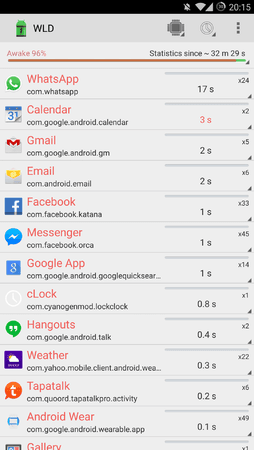

Nachdem ich heute morgen mal den Wakelock Detector mitlaufen lassen habe, hat sich rausgestellt dass wohl Shopkick und die Play Services mein Device nicht schlafen lassen.
Mein OPO war 100 % wach.
Jetzt habe ich die Shopkick App deinstalliert und den Play Services wie ich bei XDA gelesen habe das aufwecken und active halten verboten.
Trotzdem ist mein Device fast zu 100 % awake. Jemand noch ne Idee?

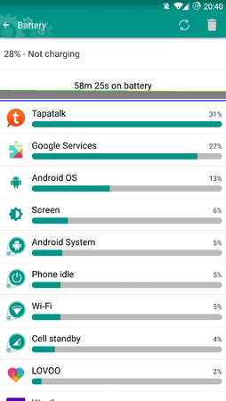

Poste mal zusätzlich hauseigene Android Akkustatistik:smile:
Hier :)
Puh!!!! Was hastn du für gapps?
Ich hab CM11S laufen, also die stock.
Soll ich mal auf das aktuelle CM11S updaten, ob das was bringt?
Welche hast du laufen? Die 44?
