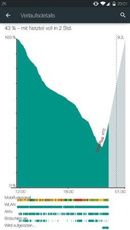

Mal ne andere Frage... Wie lange lädt euer opo?
Bis es voll ist :D
ca 2 bis 2,5 stunden.
Reaktionen: Zekene
Ich habe bemerkt das es bei mir mittlerweile 4-5std dauert... Das nervt extrem. Habe nur leider kein 2ten Adapter oder 2tes ladekabel von 1+...
Bei mir ca 2 Stunden
4 - 5 ist schon echt lang.
Eben, und das nervt mich dann schon sehr

Zeigt es bei euch im lockscreen auch 2-3h an?
Kann ich dir erst morgen an. Normal schließe ich es an und schlafe.
Reaktionen: Zekene
Ich auch nur kommt es auch mal vor das ich es tagsüber lade. Und das ist dann schon verdammt lange
Dein opo geht dir tagsüber leer? :eek:
Nur wenn ich es die Nacht über nicht geladen habe
Der ursprüngliche Beitrag von 22:32 Uhr wurde um 22:44 Uhr ergänzt:
Gerade mal einen HTC Adapter genommen.. Und siehe da... 2h statt 5h Ladezeit.. Kann man den Adapter Iwo kaufen oder auf Garantie einen neuen bekommen?
Ich denke auf Zubehör wie Ladegerät und Kabel wirst Du auch die üblichen 6 Monate Gewährleistung haben. Wenn Da jemand mehr weiß, z.B. ob es eine längere Garantie von OnePlus darauf gibt, bitte um Infos.
Was Ladegeräte angeht habe ich bisher allerdings keine großen Probleme feststellen können, wenn Sie 2 A oder mehr haben. Was das Kabel angeht, sehe ich eher Probleme, dass scheint bei Dir allerdings noch zu gehen.
Bestell dir neues Akkukabel von 1+. ;)
Komme mir gerade bisschen vera***** vor.. Habe OnePlus angeschrieben. Was sagen die mir? Ich solle mein Handy zurück setzten und schicken mir eine flashall.bat... Bin mir relativ sicher das das nichts mit meinem Adapter zu tun hat :D
