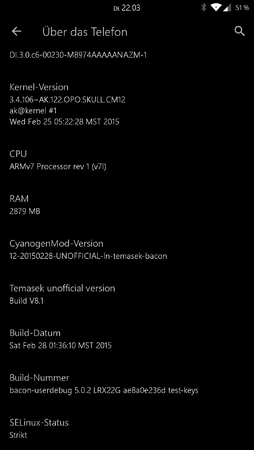

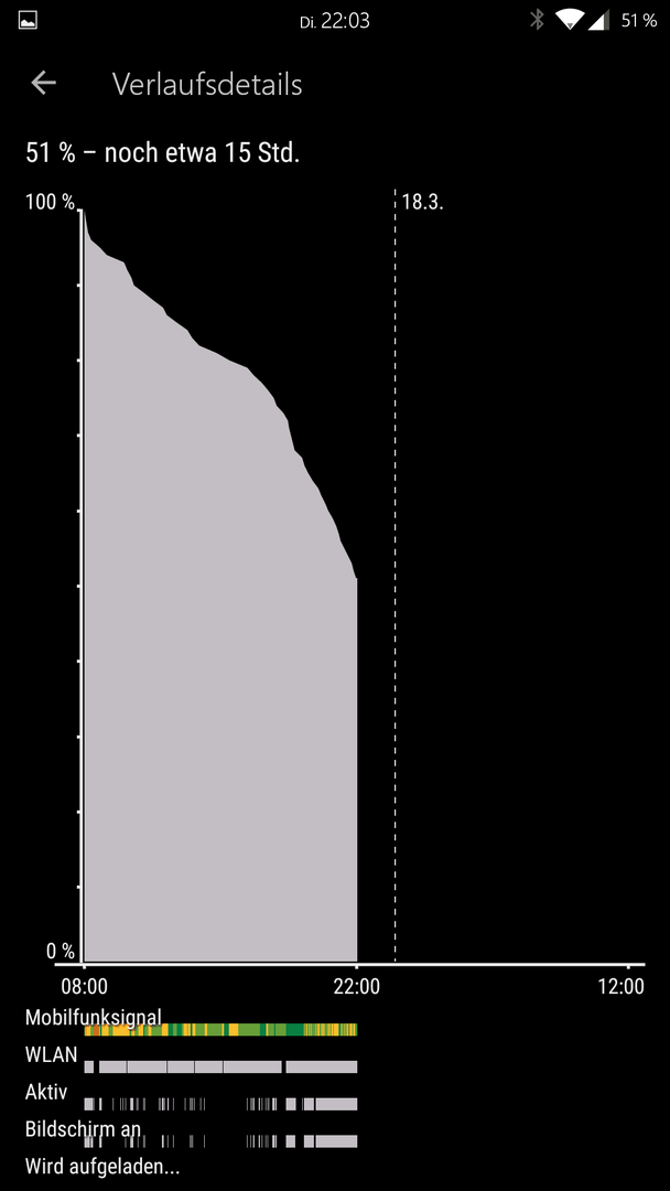

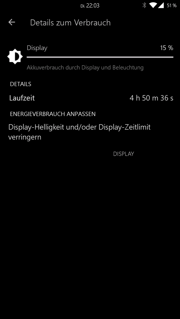

Hat schon jemand eine Idee, warum das Android OS von heute auf morgen so stark am Akku zieht und die CPU beansprucht?
Temasek 8.1 mit AK 122

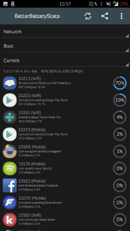

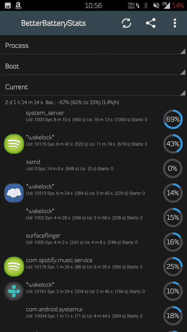

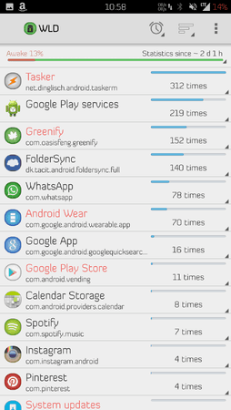

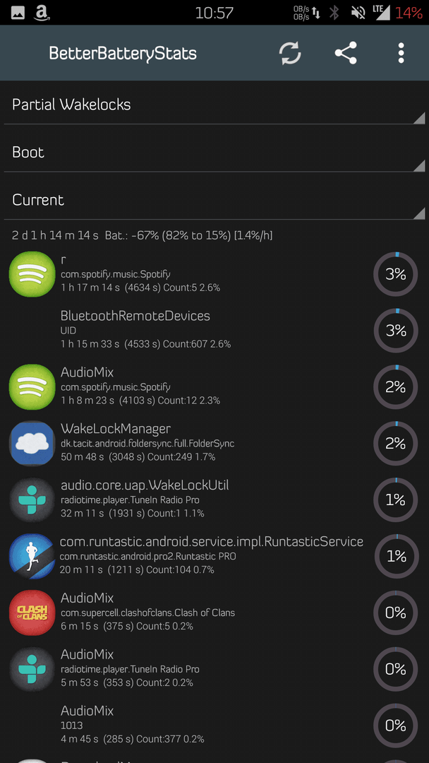

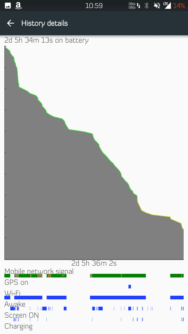

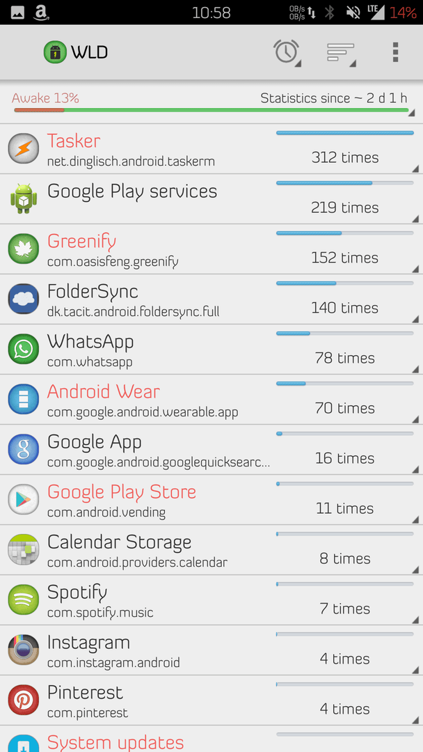

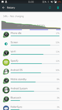

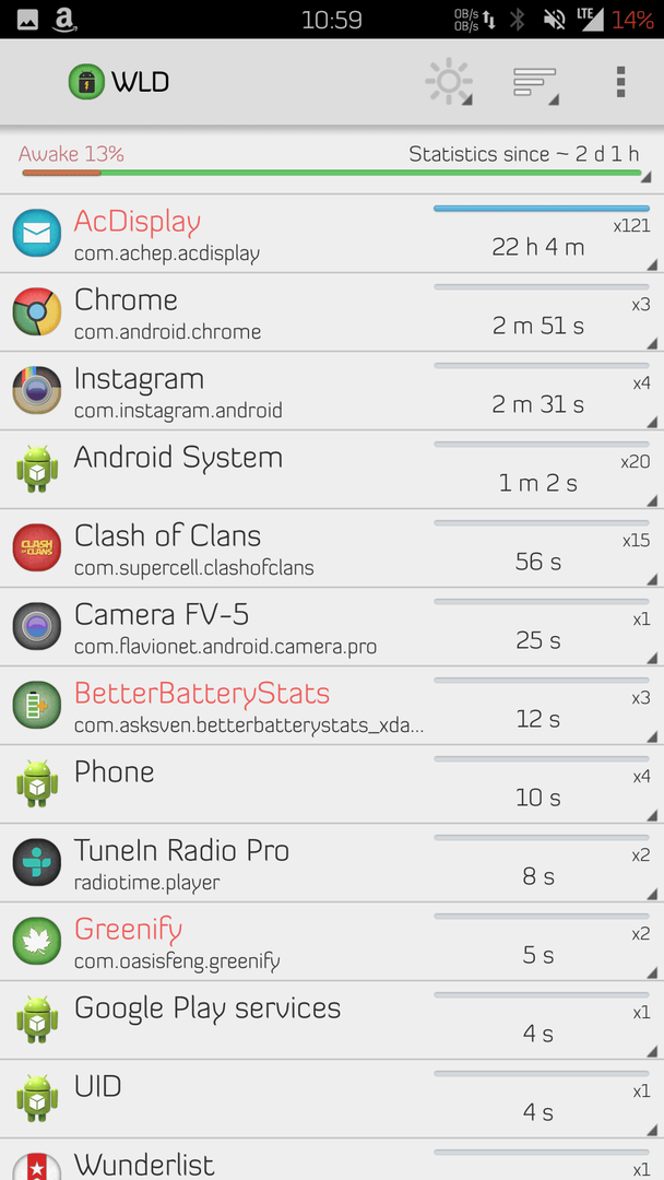

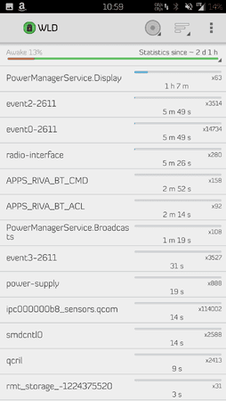

Aktuell komme ich mit Stock, Root und Greenify auf 14% Awake. Dennoch weiß ich dass ich noch nicht 100%iges Wissen über die Prozesse habe und welcher wofür verantwortlich ist.
Wie leitet ihr euch aus BetterBatteryStats oder Wakelock Detector ab, welcher Prozess für was verantwortlich ist und wie ich ihn reduzieren kann, bzw ob ich das überhaupt sollte?
Wo sammelt ihr diese Infos ein? Will nämlich rausfinden ob ich nicht das ein oder andere als unnötig erachte und verringern würde.
Bzw. was seht ihr hier auf meinen Screenshots?

Ehrlich gesagt, "einfach" rumprobieren, weil unerfahren scheinst du ja nicht zu sein.
Mit Greenify Donate bspw ist der Vorteil gegeben, dass Prozesse die benötigt werden von der anfordernden Komponente geweckt werden können; du kannst dann entscheiden diesen Dienst wieder schlafen zu schicken oder nicht.
Empfehlen tun sich auch Nandroid Backups vor gröberen Veränderungen, falls CustomRecovery vorhanden.
Ansonsten ist Android nicht so einfach zu beleidigen... ;)
Falls du gerootet hast, lade dir mal die Free App "Disable Service"; damit sieht man was eigentlich wirklich alles an Diensten und Prozessen werkelt.
Ggf. lassen sich so sehr schön Diensteabhängigkeiten voneinander manuell nachvollziehen.

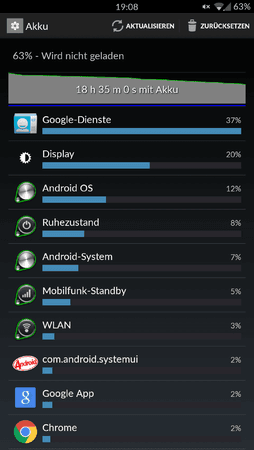

Ich habe mein OPO gestern bekommen und war von der Akkulaufzeit echt begeistert. Anschließend habe ich es gerootet (und die apps apex launcher + titanium backup installiert). Seitdem kommt es mir vor, als ob die Google Dienste etwas viel am Akku ziehen, oder ist das normal?
Ne, das ist arg viel. Versuch es mal mit rechte entziehen. Aktiv lassen verbieten. Datenschutz, erweitert, google dienste.

Mach Dir aber nicht gleich zu viele Sorgen. Wenn es neu ist kann das auch nur am Anfang so sein. Wenn Du Glück hast ist nach zwei Tagen spätestens wieder alles auf ein normales Niveau zurück gegangen. Die Google Dienste machen z.Z. bei einigen Problemen, auch bei mir, dass sollte aber nur sein wenn Du schon auf Lollipop bist.
